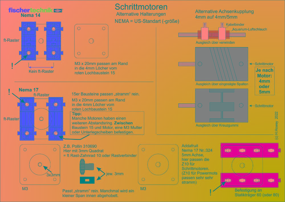

- fishfriend
- Beiträge: 2620
Re: ft-Roboter mit Arduino
Hallo...
Nur als Hinweis: Man kann auch andere Motoren nehmen. Ich hab mal was dazu gemacht: Unten rechts, der von Pollin, ist ein Nema 17, also etwas größer als der Nema 14 Motor.
Den kann man aber so wie er ist anschließen, da er die "richtige" ft-Spannung hat (oder die vom Adafrueit Board).
Bei einem Preis von 2,95€, kann man auch nicht so viel falsch machen. Hinzu kommen noch 4x M3 x 20mm Schrauben - fertig.
Mit freundlichen Grüßen
fishfriend
Holger Howey
fishfriend
Holger Howey

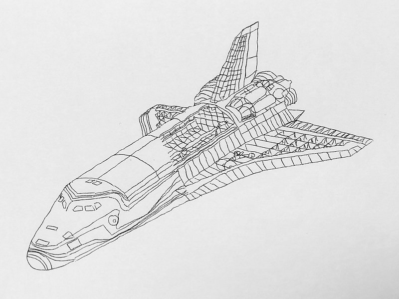

Björn, ich werde mich zunächst auf das Buch-Plotter-Modell konzentrieren, wenn der Plotter abgearbeitet ist, nehme ich mir das ftPwrDrive wieder vor.
Information zu meinem ftPlotter Nachbau:
Das Buch mit den 5 Roboter Modellen ist interessant und verständlich. Bis jetzt habe ich mich allein auf den Plotter konzentriert. Den ft-Arduino-Plotter habe ich nachgebaut. Das Design ist sehr gut: klein, handlich, funktionell. Der Plotter zieht, schiebt, senkt, hebt den Zeichenstift - es ist eine Freude zuzuschauen, wie er unermüdlich kleine Striche, Punkte, Haken, Kreise, Linien zeichnet - mal hier mal dort – spannend und für mich, besser wie Fernsehen schauen...
Im Buchkapitel 'Plotter' wird vom Öffnen/Einlesen der HPGL Datei (HPGraphics Language), bis zum Abarbeiten der Befehle, alles genau beschrieben. Für die Verarbeitung der Grafikbefehle sind Funktionen programmiert und erklärt, hier kann ich auch wieder Algebra und geometrische Funktionen lernen. Ich hoffe, ich habe noch Schulwissen – es ist höchste Zeit diese Themen zu erarbeiten...
Also, ich bin längst nicht fertig, da für mich selbst noch jede Menge Aufgaben gestellt sind.
Der Drucker, so wie ich ihn zusammen gebaut habe, hat keinen wirklich perfekten Strich, doch er trifft präzise die Linie, der Stift schwingt gleichmäßig – das ergibt einen „künstlerischen Druck“ - ich bin damit zufrieden – habe meine kraklige Unterschrift geplottet, der Plot sieht verblüffend gleich aus.
Auf dem Foto ist ein Plot zu sehen den ich gemacht habe. Die nachfolgenden Daten sind aus einem Tool (inhaltlich im Buch) gewonnen: HPGL Commands: 3431, Pen Down: 585. Die Kommandos werden unermüdlich abgearbeitet - dieses in Echtzeit zu sehen begeistert. Der Plotter funktioniert so, wie es im Trailer zum Buch "ft-Roboter mit Arduino" zu sehen ist - einfach klasse...
- Dateianhänge
- 20230211_Columbia.jpg (77.88 KiB) 4668 mal betrachtet

Hallo Christoph,
großartig, Dein Ergebnis - und Danke für die Blumen!
Viel Vergnügen mit Deinen weiteren Experimenten mit dem Plotter!
Herzliche Grüße
Dirk
Das Schwingen des Stifts lässt sich etwas reduzieren, wenn man den Stift weiter oben ein wenig "führt". Dazu habe ich an meinem Ausstellungsmodell eine zusätzliche Halterung auf dem Servo ergänzt - vielleicht hilft das auch bei Dir. Ich muss den Tipp dringend mal auf unsere Webseite zum Buch hochladen... für alle Plotterenthusiasten, die mitlesen, schonmal hier:Johannes58 hat geschrieben: ↑11 Feb 2023, 13:43Der Drucker, so wie ich ihn zusammen gebaut habe, hat keinen wirklich perfekten Strich, doch er trifft präzise die Linie, der Stift schwingt gleichmäßig – das ergibt einen „künstlerischen Druck“ - ich bin damit zufrieden – habe meine kraklige Unterschrift geplottet, der Plot sieht verblüffend gleich aus.
