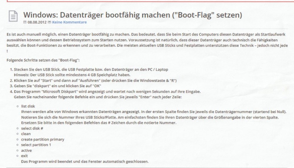

Hallo Uffi
1. Die SD-Karte muss vorher mit FAT32 formatiert sein.
2. Du musst das Boot-Flag setzen (siehe Anleitung)
3. Dateien auf SD-Karte kopieren.
Damit sollte es klappen.
