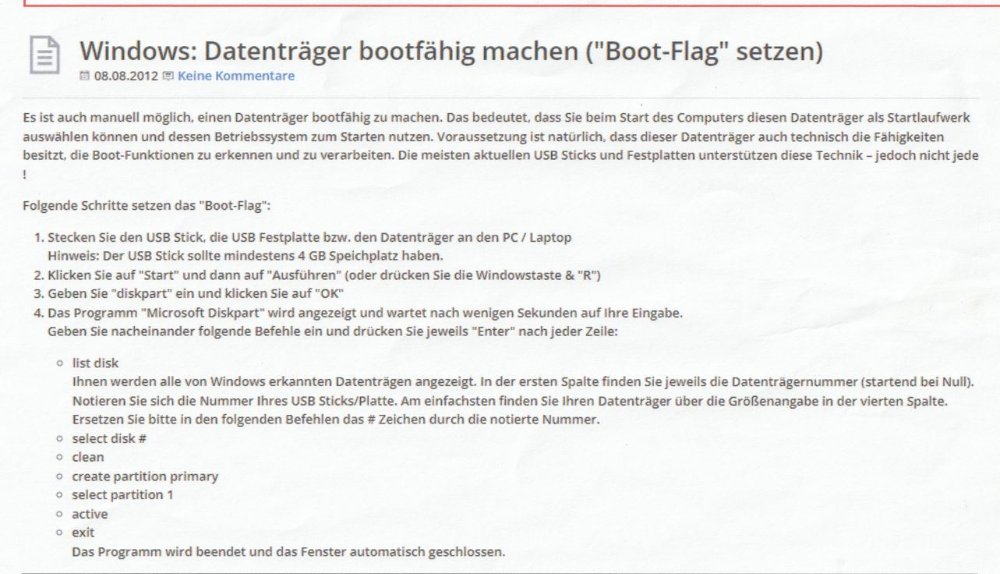

1. Die SD-Karte muss vorher mit FAT32 formatiert sein.
2. Du musst das Boot-Flag setzen (siehe Anleitung)

Also Boot-Fähig muss man hier nix machen. Wir formatieren die Karte beim ersten booten jedoch so, dass die erste Partition ca. 512 MB groß ist. Hier findet auch keine Überprüfung statt. Ich nehme an, dass die Karte somit schlich zu klein ist. Nimm am besten eine größere Karte, erstelle eine Partition mit FAT32, kopiere die drei Dateien und schon sollte es laufen. Bei Fragen, meld dich einfach :)

  • ich habe eine 256MB große primäre Partition erzeugt, mit FAT32 formatiert und diese als aktiv markiert. Name des Volumes: BOOT
  • ich habe eine 220MB große extended Partition erzeugt und ebenfalls mit FAT32 formatiert. Name des Volumes: EXT
  • dann habe ich die 3 Dateien aus dem *.zip Archiv direkt in die primäre Partition entpackt.
Nun wird mit der CFW gebootet. Keine Ahnung, welches der Details oben tatsächlich nötig ist.
