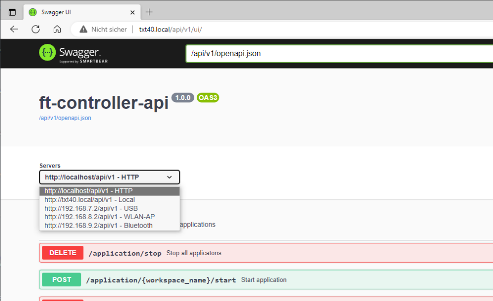

In der neuen 3.1.4 Version wurden ein paar Probleme gefixt.
Z.B. wurde der Zugang zur API via Swagger Doku angepassst.
@baschdl78:
Das wird besonders Dir gefallen: Der Zugriff via Swagger (mit EXECUTE aus den Beispielen) ist jetzt via Netzwerk
oder über den TXT4 als AccessPoint möglich.

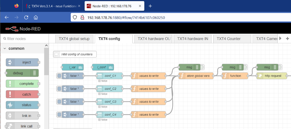

Die Node-RED nodes für den Zugriff auf die API
(node-red-contrib-sse-client, node-red-contrib-multipart-stream-decoder, node-red-node-base64)
wurden der Node-RED Installation auf dem TXT4 ebenfalls hinzugefügt.
Damit ist jetzt ein direkter Zugriff auf die IOs des TXT4 via API Zugriff aus Node-RED möglich.

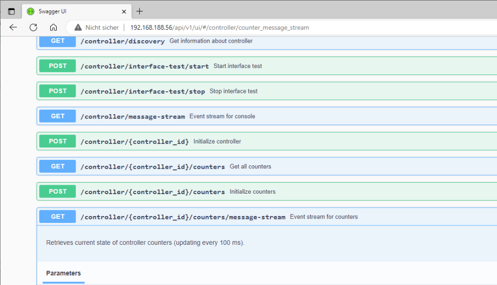

The swagger documentation is official ft documentation.
It is available on the webserver of your TXT4.
I think you will find no other pdf or paper documentation actually.
But this makes it interesting - isn't it?
The speed question is secondary for most of my Node-RED apps -
I like to place the logic inside Node-RED and need the IOs for the connection to ft world...
The APIs counter stream deliveres messages every 100ms, this is OK for my applcations.

In Node-Red I do the API access via HTTP request nodes sending header and payload to the API.
I do not know if there is an equivalent functionality in Blockly...
