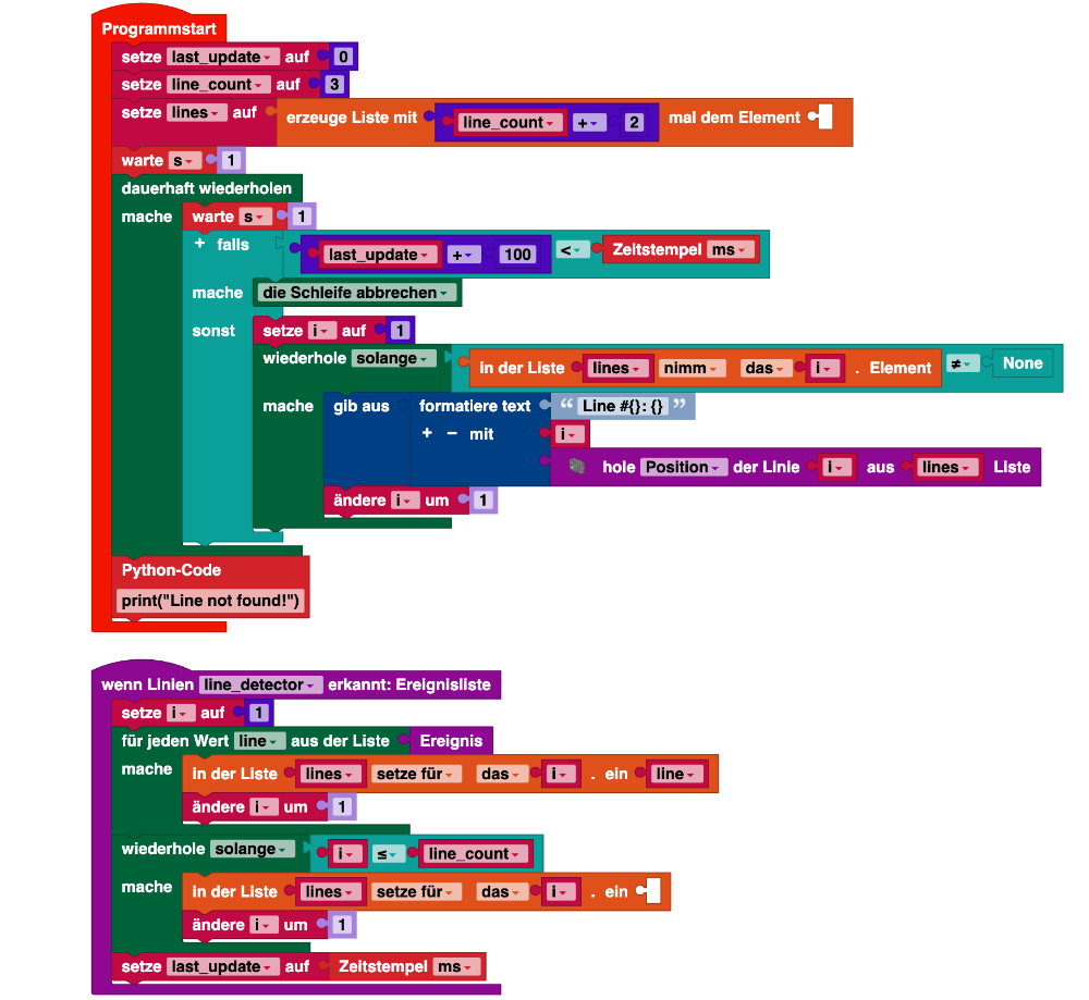

Der Callback-Parameter Ereignis ist immer ein Array, das die gefundenen Objekte (in deinem Fall Linien) beinhaltet. Es wird aber nicht mit None's oder Ähnlichem aufgefüllt, sollten weniger Linien als im Inspektor angegeben gefunden werden.
Daher kann man ein Array mit fixer Länge (= Anzahl der gesuchten Linien) an Linien in einer eigenen Variablen sichern. Im Callback kopiert man dann die gefundenen Linien in dieses Array und setzt die übrigen Array-Elemente auf None.
In der Hauptschleife überprüft man dann wie gehabt, ob im letzten Frame mindestens eine Linie gefunden wurde. Wenn das der Fall ist, durchläuft man das Array bis zum ersten Auftreten von None.
LineDetection mit mehreren Linien
Bildschirmfoto 2022-11-17 um 03.13.10.png (176.15 KiB) 3075 mal betrachtet
Hier sieht man übrigens, wie man in der Hauptschleife Blöcke aus USB nutzen kann. In diesen Blöcken ist nur der Ereignis-Parameter problematisch. Wenn du ihn wie hier durch eine andere Liste ersetzt, kann man diese durchaus verwenden, um aus gespeicherten Objekten wie z.B. Linien Eigenschaften auszulesen.
Wenn man nur einen Parameter der Linien braucht, wie z.B. Position, Breite oder Farbe, dann kann man die entsprechenden Parameter direkt in einem Array sichern, ohne das ganze Linien-Objekt zu speichern. In Blocky kann es relativ umständlich sein, mit Objekten zu arbeiten.

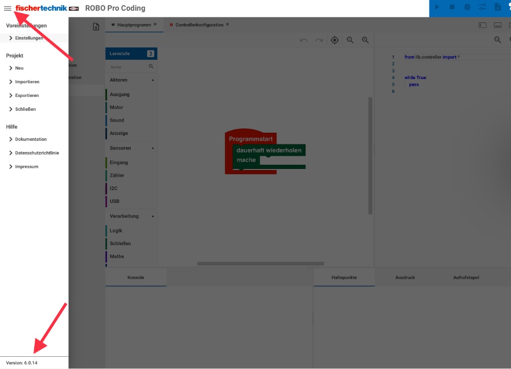

Die Version findest du über die drei Balken in der oberen linken Ecke.
