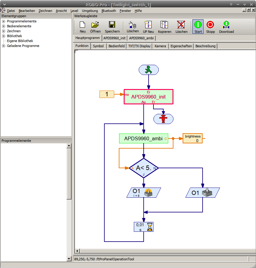

Hallo zusammen,
zum Einstieg in die fischertechnik-Robotics-Programmierung habe ich mir den Smarttech-Kasten angeschafft und wollte nun einmal den RGB-Gestensensor am TXT ausprobieren. Dazu habe ich das Modell Dämmerungsschalter gebaut. Leider funktioniert das Programm "Twilight_switch_1" im Onlinemodus von ROBO Pro nicht - wohl aber im Downloadmodus.
Im Onlinemodus scheint schon die Initialisierung des Gestensensors zu scheitern: nach dem Programmstart wird der Befehlsblock „APDS9960_init" rot umrandet dargestellt. Im Unterprogramm „APDS9960_init" wird der Block I2C Lesen "I2C 0x39 | 0x92->8bit" rot umrandet; die Variable ID zeigt nur / dauerhaft "0x0".
(Ein einfaches Testprogramm ohne Gestensensor läuft hingegen problemlos auch im Onlinemodus.)
Gibt es bei der Nutzung des Gestensensors (I2C) im Onlinemodus irgendetwas "Besonderes" zu beachten?
Besten Dank!
Besten Dank!
- Dateianhänge
- Screenshot Hauptprogramm
- Hauptprogramm Twilight_switch_1.png (91.46 KiB) 5343 mal betrachtet

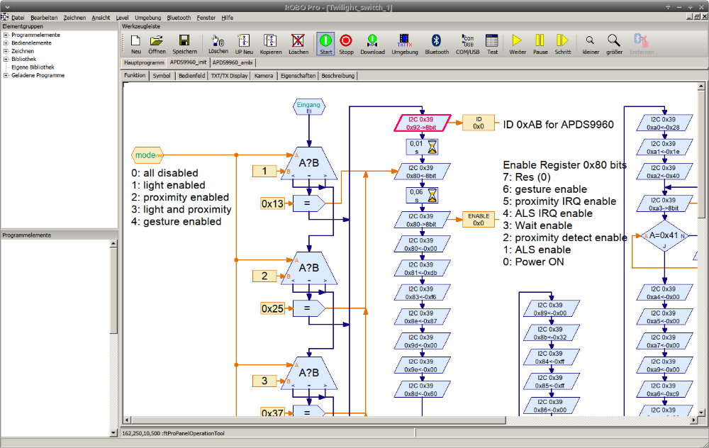

- Screenshot Unterprogramm APDS9960_init
- Unterprogramm APDS9960_init.png (238.84 KiB) 5343 mal betrachtet

Maybe the 5 sec online SLI bug (also for I2C valide because these I2C RoboPro elements are SLI functions).
See also: viewtopic.php?f=8&t=7645&p=59450#p59450

Wenn Du im Onlinemodus zwischen zwei Signalen auf dem I2C-eine Pause von 5 sek oder länger hast, hängt sich das Programm auf. Du kannst einen Parallel-Thread basteln, welcher jede Sekunde ein I2C-Signal losschickt, dann läuft alles rund.

As far as I understood the TXT with the fischertechnik firmware.
The communication in the online mode is based on the principle of the Transfer Area with the associated refresh rate, in addition there are at least two extra Berkely sockets (IP sockets) in use for video and I2C? (is not documented).
In fact, there is a program running on the TXT that only takes care of the communication between the TXT and Laptop.
The I2C messages are also split up.
Lots of overhead and little use of the TXT processor capacity.
Just put an I2C protocol scanner on the I2C bus and check the speed at which the various I2C commands pass.
I think it's better to do the pre-prosessing of the data on the TXT and only communicate the final results via Berkeley sockets (or web sockets); black box approach. (MQTT is also an option but is slower.)
Especially if you want to work with closed control loops; which then run on the TXT and can therefore handle higher speeds of information processing and also remain more stable.

Bei diesem Problem tippe ich aber auf die Enstellung der VM und wie die "Hardware" angesteuert wird.
Wobei aber auch hier, ich sag mal übertrieben -alle- Informationen dazu fehlen.
Man könnte halt diese Infos sammeln...
