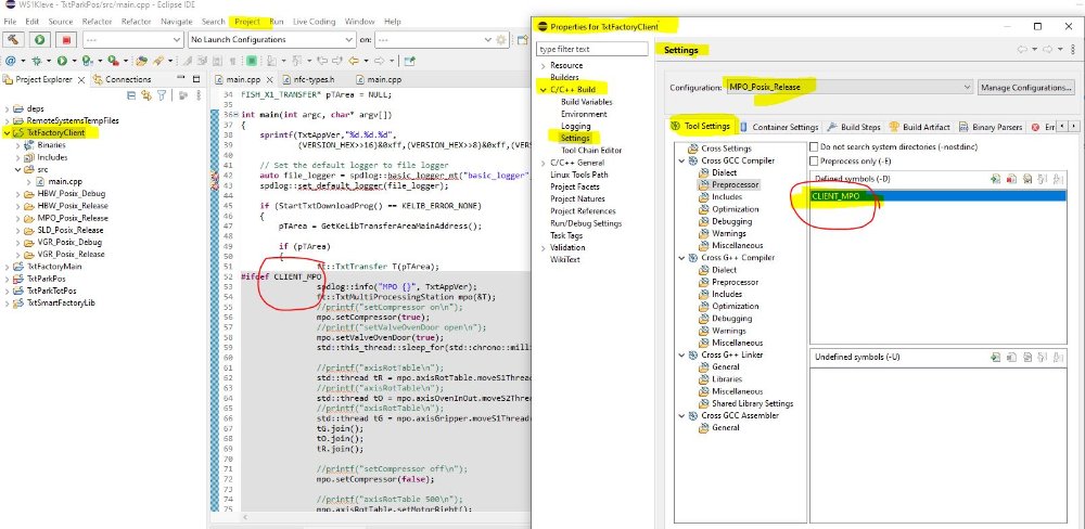

Could you expand on the C++ build configurations? Frankly, I don't have a lot of experience with C++.

a)
Conditional compiler directives are used. (see for example: https://cplusplus.com/doc/tutorial/preprocessor/)
These are basic software engineering components.
They are also used in other languages.
b)
In the C++ code frequent use is made of the so-called "design patterns". (see for example: https://stackoverflow.com/questions/106 ... ns-using-c)
c)

Beitrag von vleeuwen » 20 Jun 2022, 16:39
All 4 clients are using a different executable.
See the project properties for the TxtFactoryCLient.
It is a conditional compilation based on the Symbool in "project settings|C/C++ build|Tool Settings|CroosGCC compiler|Preprocessor|Defined Symbols (-D)".
Only one of the four symbols CLIENT_MPO, CLIENT_HBW, , CLIENT_VGR, CLIENT_SLD is defined their.
So this project can compiled for debug and release and for the different TXT's

robonotpro hat geschrieben:
20 Jun 2022, 06:45
What I have understood from the C++ code is that all of the client controllers are running the main.cpp program from the TXTFactoryClient file, and they execute commands based on the conditional statements inside that code. There are conditional statements for each factory station to begin with, and then statements to control the stations within. Would you say that's accurate? Thanks again.
Ja, das klingt richtig.
Zum Verständnis: Es gibt zwei Arten von Bedingungen hier. Sogenannte Compiler-Direktiven und bedingte Befehle. Die sehen ggf fast gleich aus ('#if' bzw. 'if'), in C++ erkennt man die Compiler-Direktiven daran, dass sie mit einem Doppelkreuz (#) beginnen.
Man kann sich das ganz gut mit dem Kuchenbacken erklären. Das Programm ist das Rezept für eine Obsttorte. Du hast bei der Auswahl der Früchte nach Rezept zwei Möglichkeiten: A) Du wählst schon beim Backen eine Obstsorte aus, B) Du machst eine Torte mit diversen Früchten und kannst später beim Essen auswählen. Das Backen entspricht dann dem Übersetzen (Kompilieren) des Programmcodes in die EXE. Das Essen entspricht dem Ausführen des fertigen EXE.
Compiler-Direktiven entsprechen der Auswahl beim Backen. Wenn der Compiler aus dem Programmcode das EXE "backt" wird hier bereits eine Auswahl getroffen. Die dabei nicht ausgewählen Dinge landen gar nicht erst im EXE und können dann später auch nicht benutzt werden. So entstehen aus dem einen Programmcode die vier verschiedenen EXE's für die vier Teile der Factory. Diese Auswahl wird per Compiler-Direktive (#if oder #ifdef) getroffen.
Und dann gibt es noch die "normalen" bedingten Befehle. Die treffen eine Auswahl später, wenn das Programm auf dem TXT läuft. Das sind so Sachen wie "wenn der Taster gedrückt ist, dann mache dies, sonst jenes". Da sind also im Programm noch alle Alternativen enthalten.

Thanks a lot! I was able to compile and get the file. But to confirm, when I compile for example Client_SLD I will get a TXTFactoryClient file within a SLD_Posix_Release directory. And that is what I should load on the SLD controller? I'm asking because the file is a little smaller than the demo file from GitHub but in my mind I assume they should be the same.

@robonotpro
That is the case.

With some small change, it is also possible to run the Factory 4.0 inside a local network only and with a local NodeRed dashboard on a laptop.
software enigineer/teacher/advisor
Google translate
http://tescaweb.nl/Carel/?p=713
