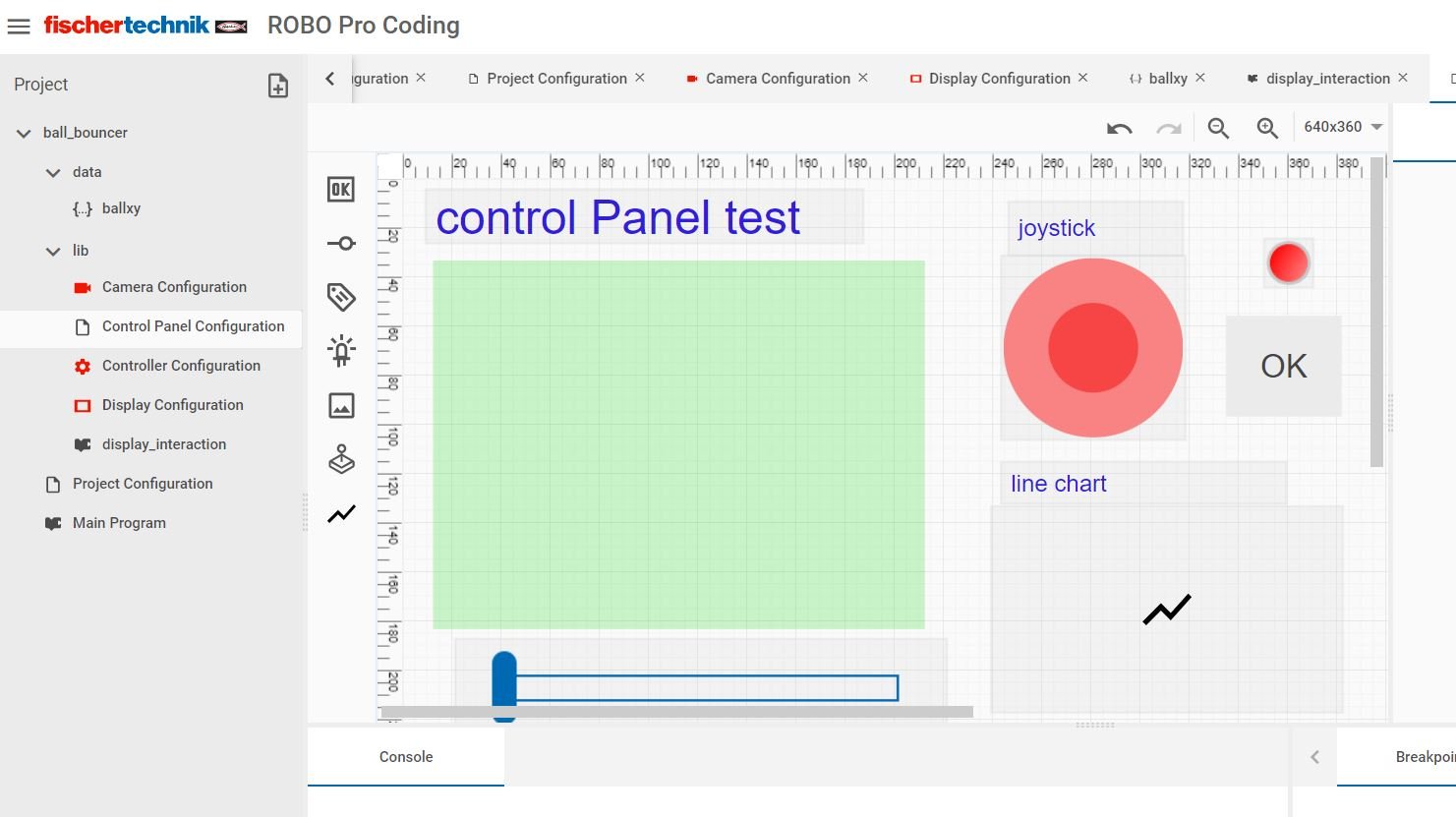

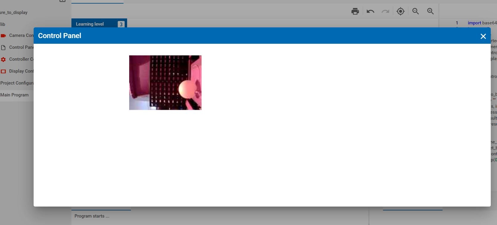

Da kommt was - oder hatte ich das bisher nur nicht gesehen? Habt Ihr Euch schon das "control Panel" in der neuesten Firmware angesehen?
Leider bekomme es bisher noch nicht hin, das Panel upzudaten. Es kommt sogar zu nicht abgefangenen Laufzeitproblemen, wenn ich versuche, z.B. das Bild zu aktualiseren. Die Mouse-over Kommentare deuten aber darauf hin, dass neben statischen Bildern auch die Übertragung des Kamerabildes vorgesehen ist. Außerdem gibt es wieder die aus RoboPro bekannten Steuerelemente. Auch etwas, was entfernt an das altbekannte Oszylloskop erinnert. Und es gibt ein Element für Virtuelle Joysticks (das habe ich nicht probiert).
Hatte schon jemand Erfolg damit? Das könnte die Übertragung von Kamerabildern und die Ansprechende Remote Steuerung des TXT4.0 um eine weitere, einfache Option erweitern.
Dokumentiert ist die Funktion noch nicht, bzw. ich habe nichts dazu gefunden.

Nach Programmstart kommt ein Bild mit dem Panel.

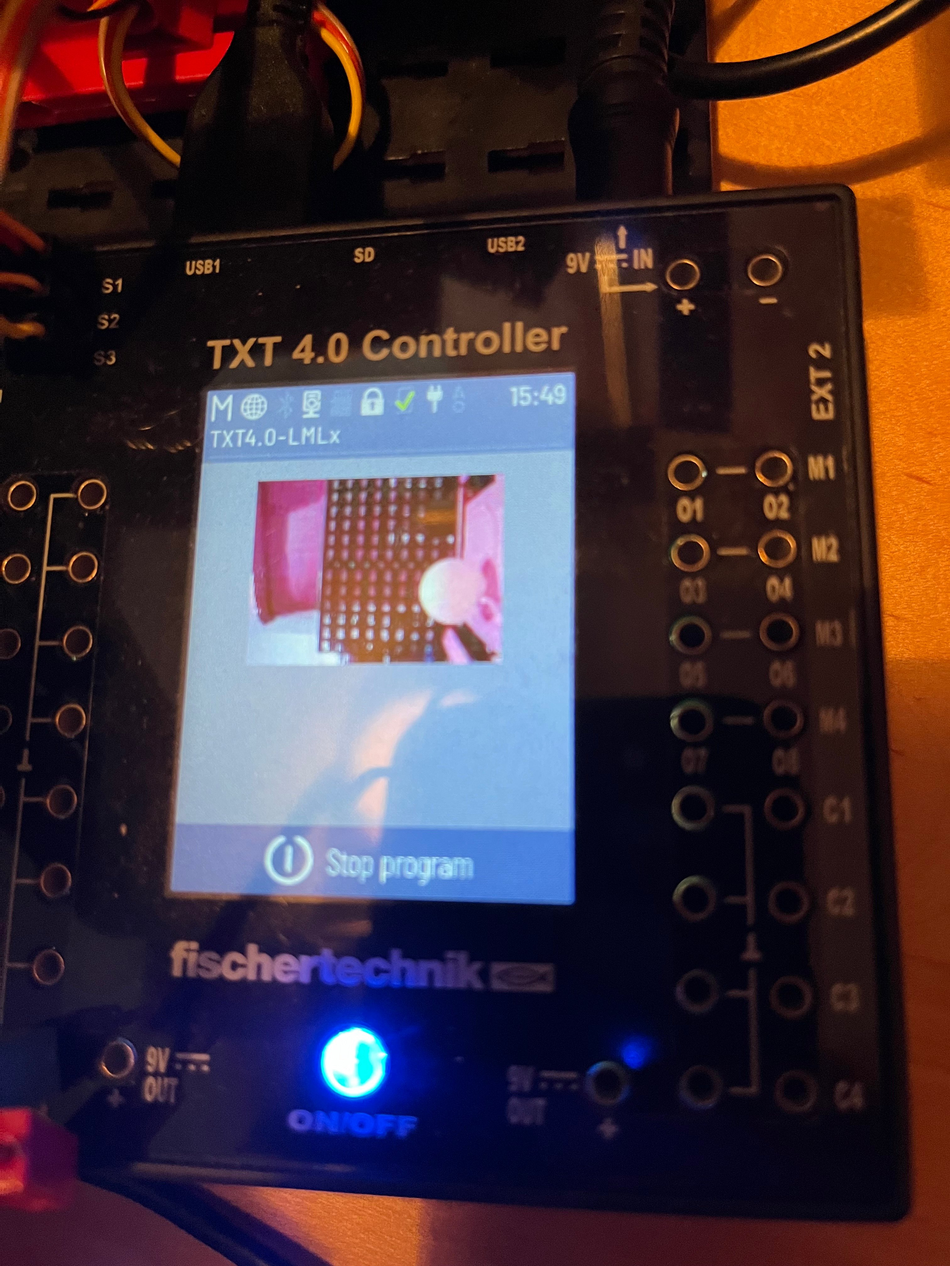

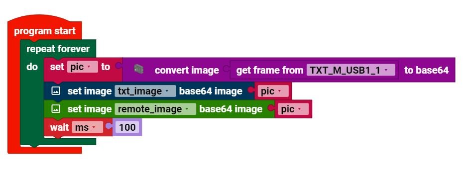

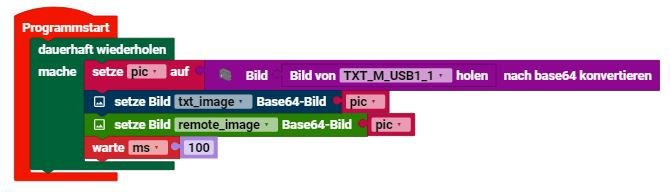

in der RPC Doku gibts noch nichts. Ein wenig reverse Engineering aus dem generierten Python ergab dies:
Und der Fotobeweis vom TXT4.0 Display:
Ist doch einfach klasse. Warum dokumentiert fischertechnik das nicht... mir unverständlich.
Hinweis:
Auflösung hier 160x120, so habe ich auch das Bild auf Display und Control Panel definiert.
Während das Display auf dem TXT4.0 problemlos das Bild runterrechnet, wird auf dem Control Panel nichts mehr angezeigt, wenn die Bildgröße nicht passt oder es dauert wirklich sehr lang. Schon beim kleinen Bild muss man ca. 35s warten, bis es angezeigt wird.

Hallo Frank,
vielen Dank für Dein Beispiel. Auf dem Controller funktioniert es, aber auf dem Bedienfeld ist nichts zu sehen. Finde keinen Fehler.
Da Ändert sich ja ständig was in der Software. Den Punkt TXTImage hatte ich ich vorher noch nicht gesehen.
Wenn ich darf werde ich Dein Beispiel in meiner Doku unter 1.7.10 und 4.4.5 einarbeitern.
Auch über jeden weiteren Hinweis zur Verbesserung der Doku wäre ich dankbar, denn ich denke, es gibt mehr Anfänger, die darauf angewiesen sind, als Spezialisten, die tief in die Materie eindringen.
Gruß der Axel

Hallo Axel,
das große Kamerabild (320x240) ging bei mir auch nicht auf dem Panel. Versuche mal, die Zeit im Warteschritt zu erhöhen z.b. 1 Sekunde. Ggf. Controller neu starten.
Jedenfalls hat das Bild viel Zeitverzug, wenn es läuft. Locker eine halbe Sekunde.

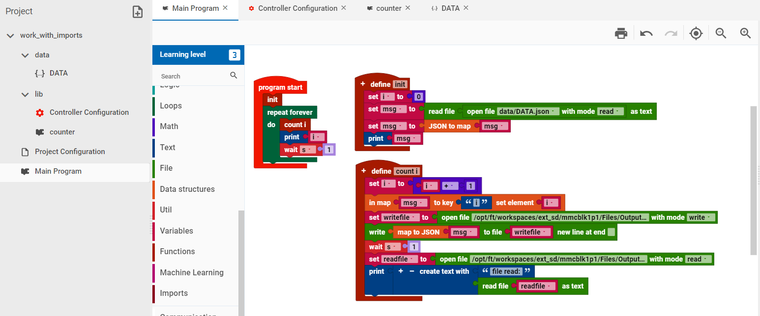

Der Dateipfad für die Projektdateien ist übrigens
"/opt/ft/workspaces/{Projektname}/data"
Lesen kann man Projektdateien, die man unter "data" angelegt hat,
project files example
wie im oberen Beispiel des codes (init).
program to read and write files with TXT4.0
Schreiben geht - in meinem Beispiel unten in eine vorher anglegte "Output.txt" Datei unter "Files" auf der SD Karte.
Vollständer Pfad also:
/opt/ft/workspaces/ext_sd/mmcblk1p1/Files/Output.txt
:!: auf die Berechtigungen achten - diese Datei sollte "jeder" schreiben können.
Diesen Pfad muss man im open file "path" Befehl eingeben.

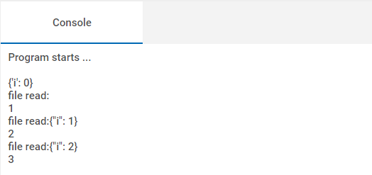

Im Ergebnis bekommt man dann diese Ausgabe (nur, dass man sieht dass es geht):
result of file operation
Beantwortet, diesen Thread viewtopic.php?f=8&t=8128&p=63365&hilit= ... ile#p63263.
Die "import" Option gibt mir noch Rätsel auf. Ich finde keine Möglichkeit, Daten zwischen den importieren Routinen und dem Hauptprogramm auszutauchen. So, wie Du es dokumentiert hast, also komplett autark, läuft es freilich.
Viele Grüße
Techum
