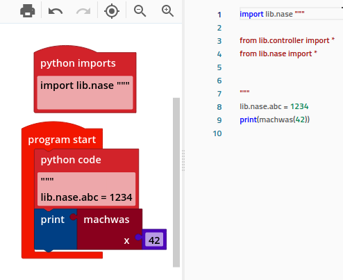

Du kannst das mit diesen Spezialblöcken umgehen/erzwingen:
Damit kannst Du im externen Modul "nase" die globale Variable "abc" setzen und die wird dann dort sichtbar und z.B. in der Funktion "machwas" nutzbar.
Aber das hat dann irgendwann keinerlei ästhetischen Wert mehr. In der Schule/zur Ausbildung nutzen kannst Du das nicht. Das ist technisch so schlimm, dass jeder Lehrer, der das nutzt, sofort strafversetzt wird.

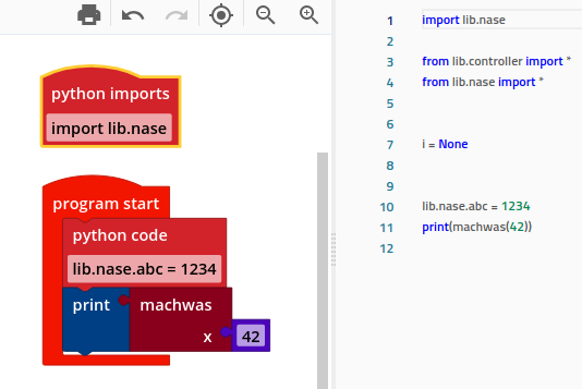

Das geht auch alles noch viel dreckiger. Du kannst die Python-Blöcke auch nutzen, um den Blockly-generierten Code auszukommentieren:

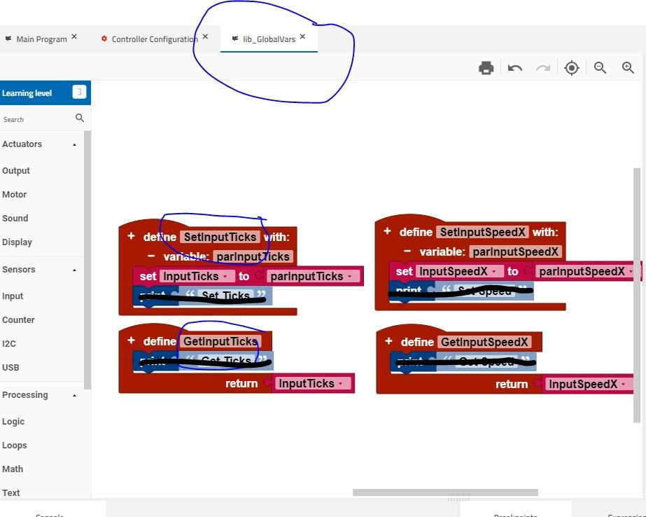

Global variables with getters and setters in a RoboPro library with Blocklies, easy to share and to use in other modules:
Globale Variablen mit Gettern und Settern in einer RoboPro-Bibliothek mit Blocklies, einfach zu teilen und in anderen Modulen zu verwenden:
