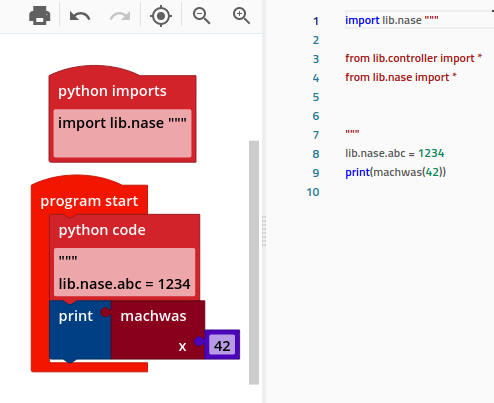

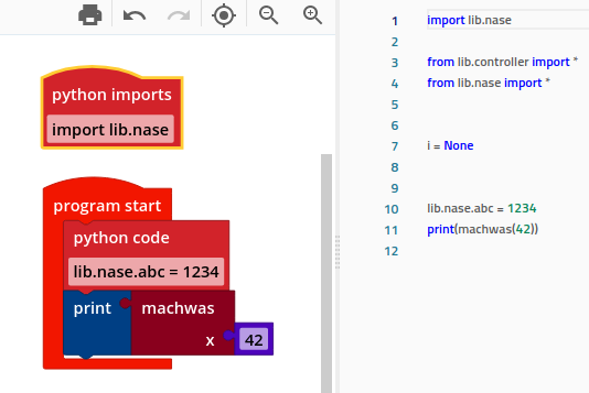

Generell ist die Nutzung globaler Variablen in Python etwas eigenartig gelöst und es gibt m.E. eigentlich keinen Grund, in Python überhaupt globale Variablen zu verwenden. Das kollidiert aber etwas mit der Tatsache, dass in Blockly alle Variablen global sind, selbst Funktionsparameter. Das wiederum führt häufig zu eher unschönem Blockly-generiertem Python-Code, der vor allem wenig Wert als Lernmaterial hat.
Du kannst das mit diesen Spezialblöcken umgehen/erzwingen:
Damit kannst Du im externen Modul "nase" die globale Variable "abc" setzen und die wird dann dort sichtbar und z.B. in der Funktion "machwas" nutzbar.
Aber das hat dann irgendwann keinerlei ästhetischen Wert mehr. In der Schule/zur Ausbildung nutzen kannst Du das nicht. Das ist technisch so schlimm, dass jeder Lehrer, der das nutzt, sofort strafversetzt wird.
Aber was hindert Dich daran, auf globale Variablen an der Stelle vollkommen zu verzichten? Du kannst doch der externen Funktion beliebige Variablen ganz regulär übergeben.

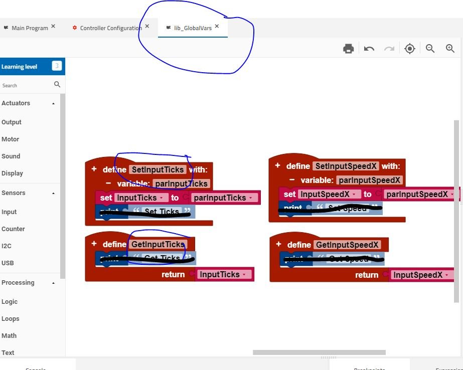

Das geht auch alles noch viel dreckiger. Du kannst die Python-Blöcke auch nutzen, um den Blockly-generierten Code auszukommentieren:
Re: ROBO Pro Coding: Gobale Variablen zwischen Quellcode-Dateien austauschen?
Global variables with getters and setters in a RoboPro library with Blocklies, easy to share and to use in other modules:
Globale Variablen mit Gettern und Settern in einer RoboPro-Bibliothek mit Blocklies, einfach zu teilen und in anderen Modulen zu verwenden:

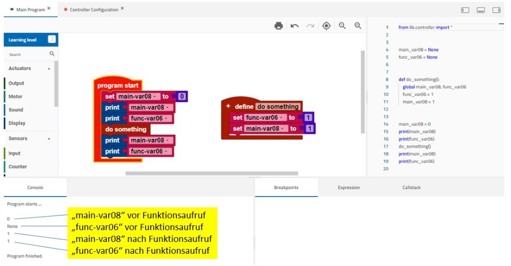

Hier noch das oben beschriebene, einfache Beispiel:

- Dateianhänge
- Example1.jpg (58.9 KiB) 1859 mal betrachtet
