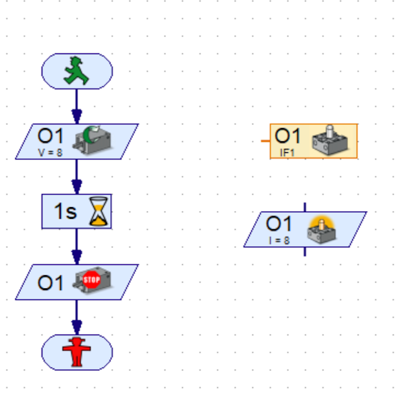

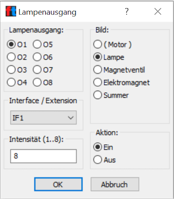

Klar kannst du die Motoren wieder stoppen. Du kannst auch die Geschwindigkeit regeln, sowohl in 8 Stufen als auch in 512 Stufen. Das einzige, was natürlich nicht geht, ist die Drehrichtung ändern. Falls sich dein Motor in die falsche Richtung dreht, musst du die Kabel vertauschen.
In RoboPro wählst du in den Grundelementen (oder in "Ein -und Ausgänge") das Element "Lampenausgang" aus. Per Rechtsklick kannst du dann die üblichen Einstellungen vornehmen.
Also normalerweise sollten sich deine Motoren nicht von alleine drehen, wenn du den TXT anschaltest. Hast du den Motor vielleicht über die 9V out Anschlüsse unten am TXT angeschlossen? Wie du im Bild zu den Einstellungen siehst, hast du die Auswahl zwischen den Ausgängen O1 - O8. An den Motorausgängen am TXT sind die entsprechenden Beschriftungen angebracht. Du steckst das eine Kabel in den Ausgang, das 2. in irgendeinen Masseanschluss, am einfachsten bei den Countern.

Einstellungen Lampenausgang
Bildschirmfoto 2022-02-26 um 01.56.56.png (148.65 KiB) 4892 mal betrachtet
Beispielprogramm + Programmelemente
Bildschirmfoto 2022-02-26 um 01.57.45.png (136.43 KiB) 4892 mal betrachtet
