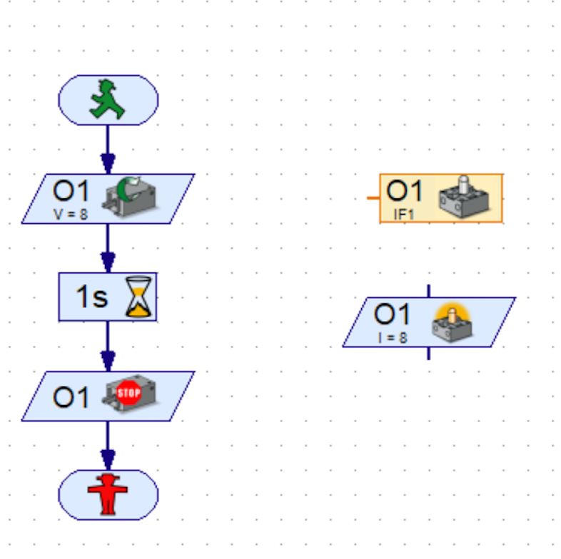

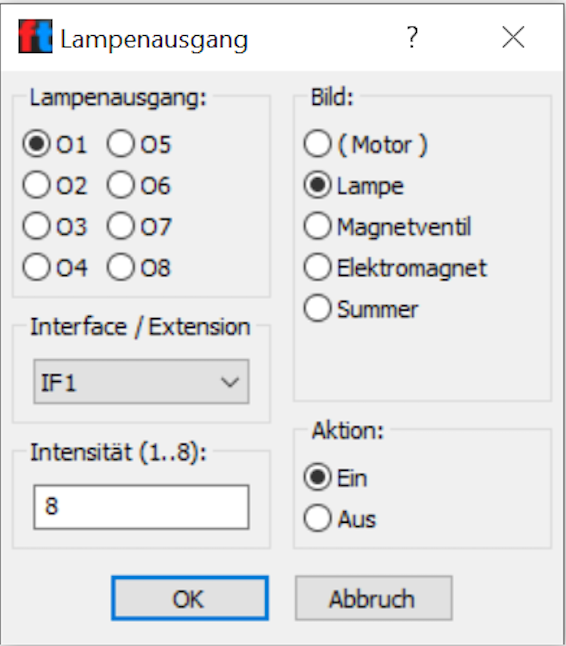

In RoboPro wählst du in den Grundelementen (oder in "Ein -und Ausgänge") das Element "Lampenausgang" aus. Per Rechtsklick kannst du dann die üblichen Einstellungen vornehmen.
Also normalerweise sollten sich deine Motoren nicht von alleine drehen, wenn du den TXT anschaltest. Hast du den Motor vielleicht über die 9V out Anschlüsse unten am TXT angeschlossen? Wie du im Bild zu den Einstellungen siehst, hast du die Auswahl zwischen den Ausgängen O1 - O8. An den Motorausgängen am TXT sind die entsprechenden Beschriftungen angebracht. Du steckst das eine Kabel in den Ausgang, das 2. in irgendeinen Masseanschluss, am einfachsten bei den Countern.
