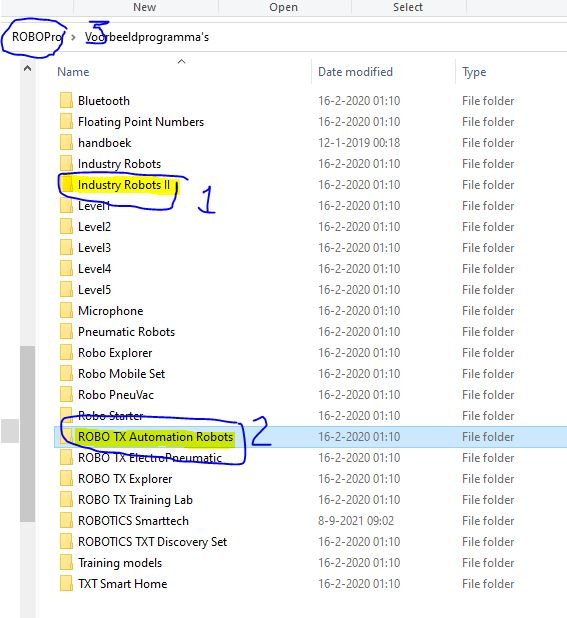

See the example map under the install directory of RoboPro.
The original Robopro programs has been design for the Robo-interface, and the programs in ROBO TX Automation Robots for the TX-c.
On the TXT you need to use the ROBO TX Automation Robots version.
But probably you will need to make some small adjustments.
In my case Automation Robots/Teachin.rpp was working fine with the TXT.
The original Industry Robots II version needs a lot more adjustments in combination with the TXT.
For translation use for example: Google translate.

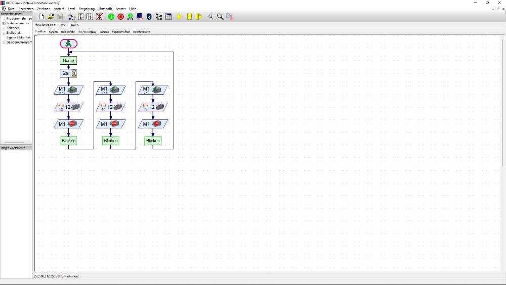

Hier mal ein Bild vom Beispielprogramm des Schweißroboters.
Was genau muss ich da ändern?
Hab den Zähltaster auch mal in I2 gehabt, aber nichts geht.

Hallo Mario,
eigentlich solltest Du gar nichts am Programm ändern müssen, wenn Du alles 1:1 wie am Robo IF verkabelst.
Das heißt, war am Robo IF M1 ist, am TXT auch M1, was I1 ist am TXT auch I1 usw. Den schnellen Zähler (C-Eingänge) brauchst Du erstmal nicht, der ist z.B. für die "modernen" Encoder-Motoren.
Was mir durch den Kopf geht, ist, dass Du am Motor die Leitungen vertauscht haben könntest, dann stimmt die Drehrichtung nicht, und anstatt zum Endschalter fährt der Arm vom Endschalter weg, das kann natürlich nicht klappen.
Gruß
Peter
Gruß
Peter

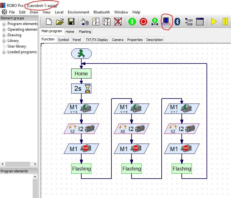

ist unter "Umgebung", in der Menüleiste des RoboPro-Programms, auch TX/TXT eingestellt ?
Re: Industrie Roboter II TXT Probleme
Hallo Mario,
die rot umrandeten Blöcke für I2 sind aus der RoboInterface-Umgebung und funktionieren nicht beim TXT. Notier Dir die Parameter und ersetze sie mit den gleichen Blöcken aus der aktuellen Ansicht. Diese funktionieren beim TXT.
Grüßle
Der Kali
Grüßle
Der Kali

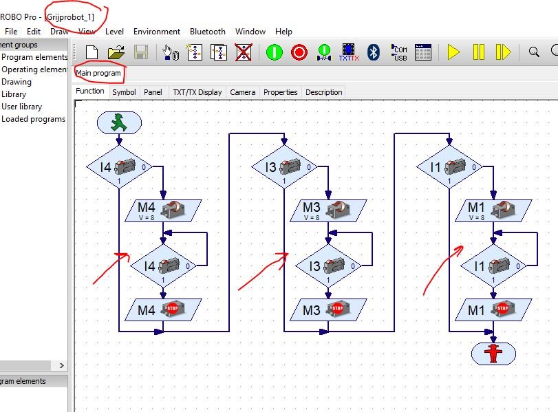

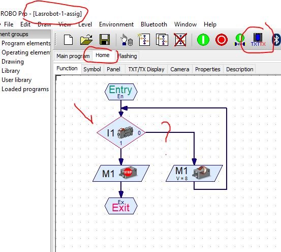

From which directory you are using the example programs?
3=example map
2= TX_C, TXT versions
1= Robo-interface version (right mapping for teh end switches and counters for the TX-C or TXT) The original RoboPro flow. gripper robot (Robo TX Autmation Robot)
(level 3 for TXT/TX-c)
I4, I3, I2 are end switches.
and they are used to stop the actuators at the start point.
The motor runs backwards, stops when the switch has been pressed, go forwards until the switch has been released.
You need to update the RoboPro to version 4.6.6 or 4.7.0 first.

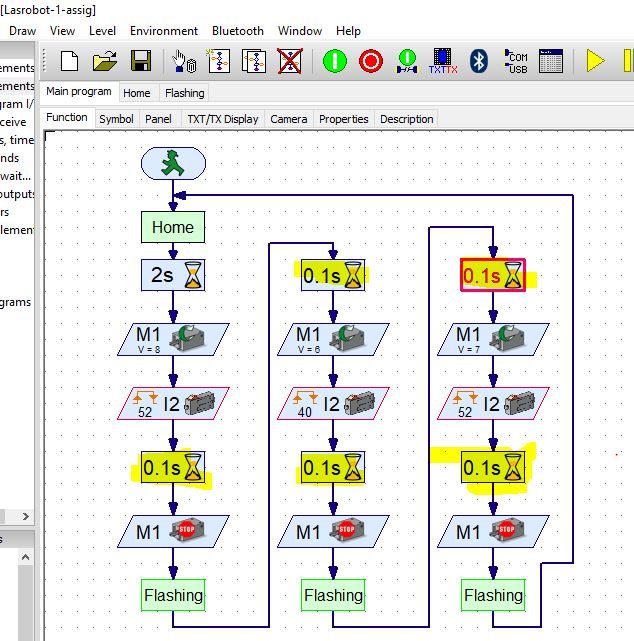

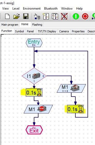

This program from Industrial Robots runs also directly on the TXT and TX-C without modification.
RoboPro needs to be, before loading the program into RoboPro, in the TX/TXT mode.
You don not need to replace I2 with a fast counter (C) input.
(A fast counter is a black box and that is an asynchronous process)
Try to understand what this work flow is doing!
a) It brings to robot in the start position. (Home).
Check if the direction of the motor is right. (Towards the switch (red))
b)
(Motor direction: not towards the switch(green))
The robot count 52 steps with the I2 and stops, flash and,
the robot count 40 steps with the I2 and stops, flash and,
The robot count 52 steps with the I2 and stops, flash.
This counter works fine under TXT, I just tested it. Be aware that one pulse is two counts (up and down) !
But first try to understand what is happening here!!!
The Robot go back to his start position!
Suggestion: add some waits. This makes it easier to follow the workflow.

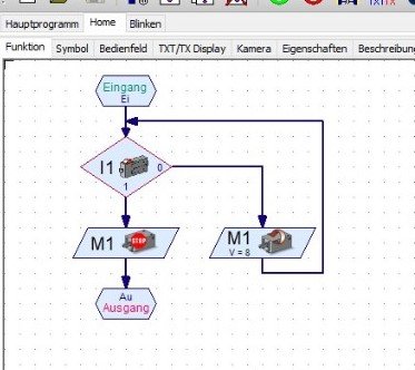

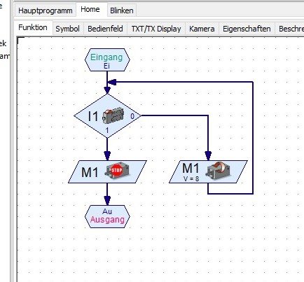

...und im Unterprogramm "Home" ist noch eine Abfrage für I1:Kali-Mero hat geschrieben: ↑10 Feb 2022, 12:47Hallo Mario,
Grüßle
Der Kali
Den Block musst Du auch austauschen, damit er blau angezeigt wird. Dann sollte das Programm laufen:
Viel Erfolg
Der Kali

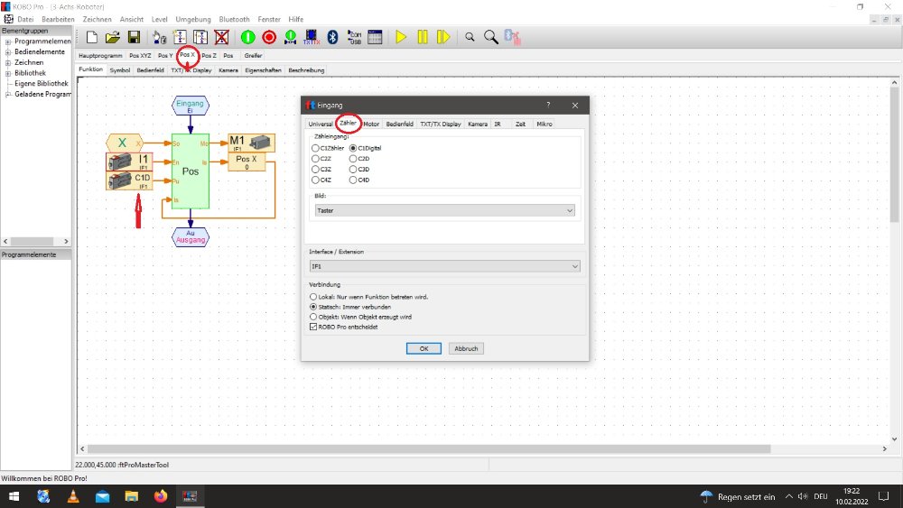

Hi Leute!
Der erste Schweißroboter läuft.
Beim anklicken des I2 Schalters kam die Meldung, daß das programm für das Robo Interface ist.
Ich bin dann auf OK gegangen und habe den Anschluß von I6 auf I2 geändert und siehe da, läuft.
Danke erstmal an alle. Nun bin ich gespannt, ob der 2 Achsige Roboter funktioniert.

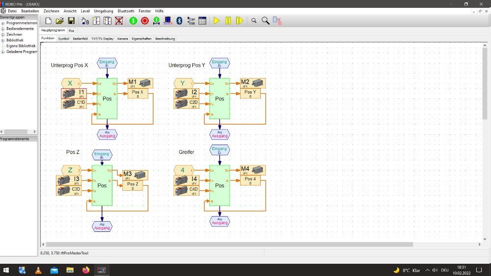

Hallo Mario
Im Industrie Roboter II kannst Du auch auf Digital Zähler umwandeln TXT Zähler (( C1-C4 ))--C1D-C4D
Um nicht alle Teile einzeln Einzufügen kannst DU alle Elemente linke Maustaste einrahmen (wird Rot)
Dann oben links Bearbeiten-Kopieren-und im Unterprogramm Einfügen
hast noch eine PN
Gruss widi
Programm Automation Roboter verwendet Encoder Motoren ein umwandeln ist aufwendigWenn ich den 3 Achsigen Roboter vom Industrie Roboter II baue, kann ich dann das Programm von den "Automation Roboter" benutzen?
hast noch eine PN
Gruss widi

There is a fundamental difference between the low speed counter (with I or C as digital input) ) with a switch and the use of C's in the fast counter mode.
As slow counter ( sample time 10 msec) the result (counter reading) is semi real time.
As fast counter (sample time 1 msec) the result (the counter reading) is only valid after reaching the end (or when the motor is not running);
the fast counter is a black box and the counter is not defined during the operation.
The frequency of the encoder pulse output is to fast for low speed semi real time counting behaviour.
However you can use a switch as input for a fast counter.
