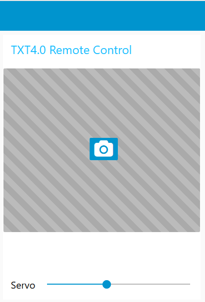

Ja, der TXT4.0 hat alles dabei. Das prinzipielle Konzept ist hier von Rei beschrieben z.B mit MQTT broker and Node-RED server:
viewtopic.php?f=8&t=7190
oder von vleeuwen ohne Node-RED
viewtopic.php?f=8&t=7223
Das Node-Red dashboard könnte dann z.B so aussehen:
Dashboard
Dashboard
Remote control.png (12.54 KiB) 6877 mal betrachtet
Den Slider im Dashboard wurde im Node-Red zusätzlich installiert über "Palette verwalten/Palette Installieren..." und dann "node-red-dashboard" ausgewählt. Das ist nicht einfach zu finden...
Die Verbindung incl Kamera zu RoboPro Coding habe ich noch nicht hinbekommen...dann wird sich rausstellen wie schnell die Verbidnung ist und ob es ein praktikabler weg ist. Aber ich denke mal wer sich gut mit C++ oder Python auskennt wird da sicher eine gute Lösung finden.
