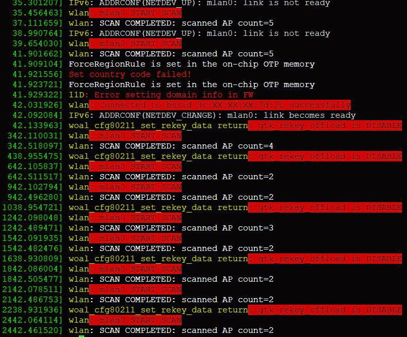

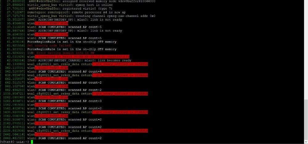

Ich habe ab und zu unerwartete WLAN unterbrechungen mit dem TXT4.0. Der TXT ist am Router angemeldet und ca 1 m entfernt. Ist es bei euch auch so?
Der Befehl Kernelmeldungen ist "dmesg"
Kernel log
Kernel log
TXT4.0 Kernel_2-zoom.jpg (81.45 KiB) 5174 mal betrachtet

Die Frage ist ob dieses Verhalten der WLAN unterbrechungen auch von anderen Anwender beobachtet wurde damit ich den Fehler eingrenzen kann.
In der Zwischenzeit habe ich am Router die WLAN Kanaleinstellung von "Auto" auf "Manuel" geändert und einen fixen Wert eingetragen. Bei Kanal 1 (2,412 GHz) konnte keine Verbindung mit dem TXT4.0 aufgebaut werden. Habe nun fix den Kanal 7 gewählt (2.442 GHz immer WPA) und die Verbindung geht wieder, jedoch die unterbrechungen sind wieder da.

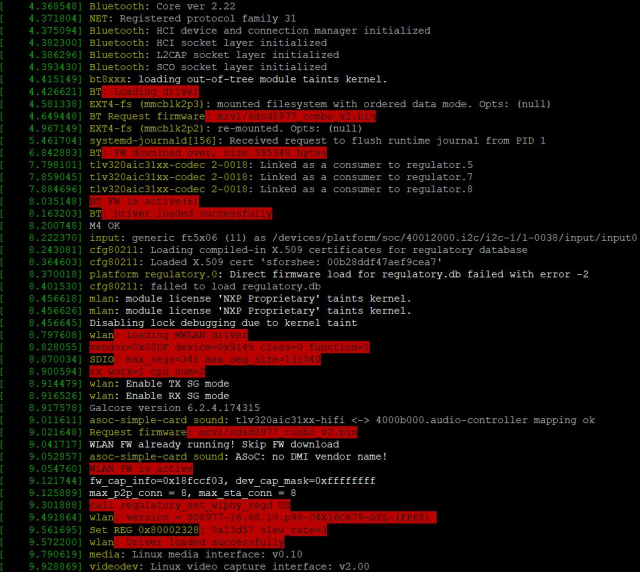

Da der Kernel schon beim Booten Fehler meldet scheint es mir an der Firmware zu liegen (die Bilder sollten nun besser lesbar sein):
Kernel boot Meldungen (zoom)
TXT4.0 Kernel 1 Zoom.png (463.72 KiB) 5100 mal betrachtet
Weitere Kernel Meldungen:
Kernel Betriebsmeldung
TXT4.0 Kernel_2 Zoom.png (277.77 KiB) 5092 mal betrachtet

Und wo sind da Fehlermeldungen?

Habe nun das zweite Bild hinzugefügt. Ist das re-scanning normal?
