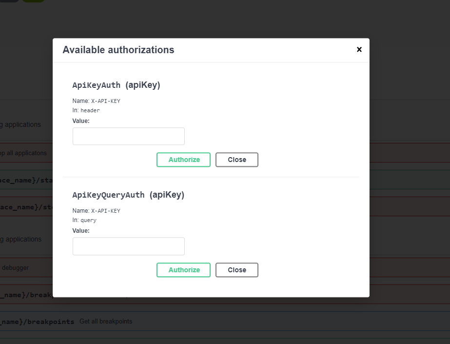

Die OpenAPI Spezifikation lässt sich übrigens so anschauen:
http://192.168.7.2/api/v1/ui/ [IP entsprechend anpassen]
VideoStream.py hätte ich gesehen, scheint mir aber lediglich das Kamerabild als Stream abzuholen und intern bereitzustellen.
Ich sende jetzt die Einzelbilder über socketio und bin mit diesem Test erst mal zufrieden - das läuft beeindruckend flüssig, geht aber sicher eleganter.
Zum API Hinweis. Habe eine einfache API im Browser und über Postman aufgerufen. Kapiert ihr das Konzept zur Authentifizierung? API key ist klar, aber je nach API wird noch ein Query Key oder ein Token verlangt.

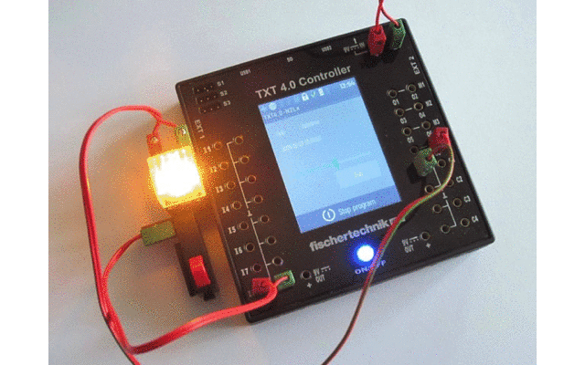

Also of interest:
with 192.168.7.2 being adapted to the specific address.
Re: Robo Pro Coding und Python
Verfasst: 30 Dez 2021, 06:59
von kräml
Node-RED and MQTT! Very cool.
Is there any special FT Node in Node RED?
THX Kraeml
Verfasst: 30 Dez 2021, 10:55
von Rei Vilo
No, but you can add nodes from the large library.
TXT 4.0 with Node-RED

Techum hat geschrieben: ↑
29 Dez 2021, 19:29
Soweit ich das sehe, ist das beides mal der API-Key. Je nach Aufruf wird der im Header oder als Query-Parameter mitgegeben. Sonst sehe ich keine weiteren Authentifizierungsmechanismen.
Verfasst: 30 Dez 2021, 21:36
von Techum
Danke KarlKarlson,
das war zu einfach...!
KarlKarlson hat geschrieben: ↑
30 Dez 2021, 15:07
Wenn man in der Robo Pro Coding APP das Kamerabild aktiviert hat ("an" neben dem Zahnrad unter Kamerakonfiguration) bekommt man im eigenen Netzwerk auf jedem Gerät in einem Browser mit dieser URL das Kamerabild:
http://[TXT4.0]/api/v1/controller/camera/image-stream?X-API-KEY=[TXT4.0 API KEY]
Allerdings geht das nicht, wenn sich das Programm in Ausführung befindet. Dann wird kein Bild übertragen.
Das ist nicht bei allen APIs so:
http://[TXT4.0]/api/v1/controller/discovery
z.B. gibt auch ein Ergebnis mit Inhalt, wenn das Programm läuft.
