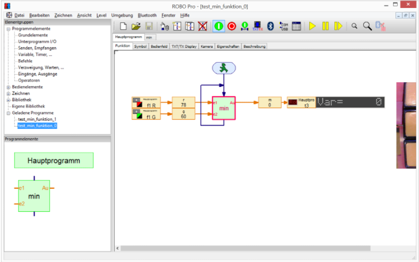

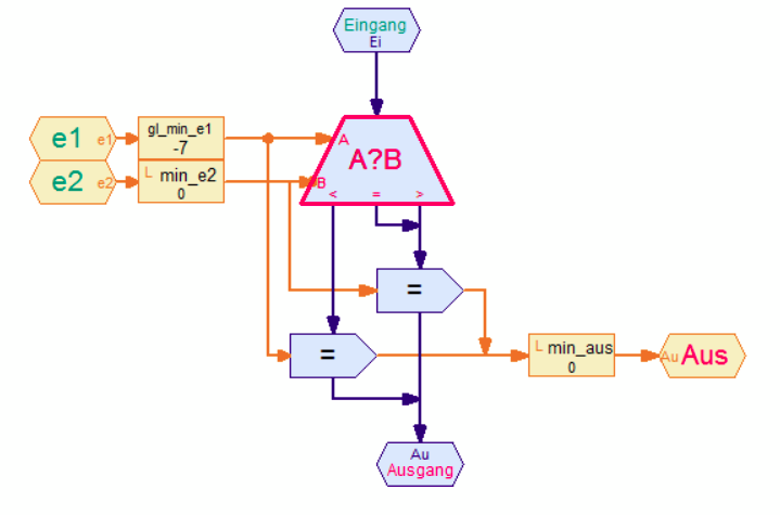

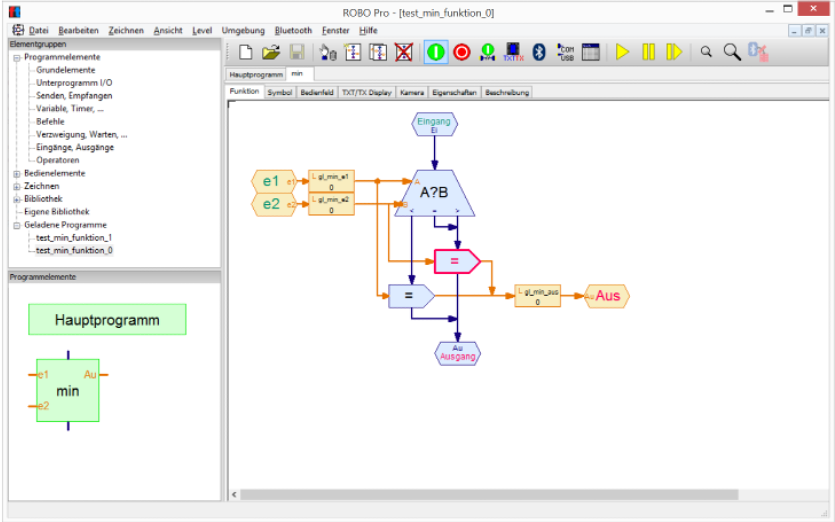

Hallo Community,
wir verwenden RoboPro 4.7 mit TXT-Controller und ft-Kamera.
Aufgabe: Minimum eines RGB-Farbwertes berechnen.
Folgendes Problem:
Wir wollen von der Kamera die 3 Farbwerte auswerten. In einer Funktion soll das Minimum erkannt und zurückgegeben werden. Natürlich sollen die Variablen in der Funktion lokal sein. Die erstellte Funktion tut es auch mit Konstanten Parametereingaben. Wechselt man die Eingaben auf die RGB-Werte der Kamera, dann stehen die Variablen alle auf 0.
Nach Änderung der Variablen auf globale Variablen, kommen die Werte an. Aber das ist natürlich keine Lösung und führt zu anderen Problemen... (ist vielleicht ein Hinweis auf das eigentliche Thema?)
Siehe Anhang. Dort ist das rpp-File (.png Erweiterung bitte löschen)
Hinweise sind sehr willkommen.
Danke fürs Lesen und Grübeln,
Tom mit Mo

There exist no functions in RoboPro, it is work flow with data flow for inter process synchronisation. It is not not imperative programming.
The workflow will enter and leave a subroutine.
A subroutine can start his own workflow process.
After leaving the subroutine, local variables lost their meaning.
The moment of data checking is what counts.
The workflow need to assign a value to a variable. On that moment the right data needs to be available.
Post an image of your subroutine please.

Re: Lokale Variablen in Funktionen
Verfasst: 19 Dez 2021, 10:19
von fishfriend
Hallo...
Es hört sich nach zwei Problemen an. Man könnte nun mit eine innere Variable mit einem anderen Namen versehen und dann beim Ausgang den Wert auf die eigentliche Variable übertragen. Aber ich denke man sollte das/die Problem(e) ansich lösen.
Wie schon vleeuwen schrieb, zeig mal dein Programm/Bild...

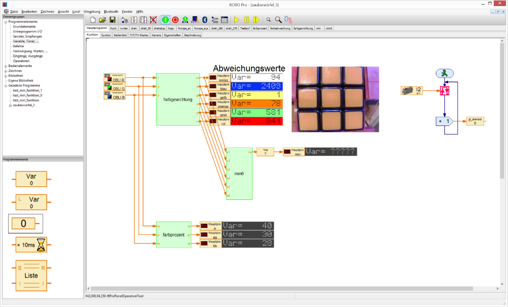

Hallo fishfreund und vieeuwen!

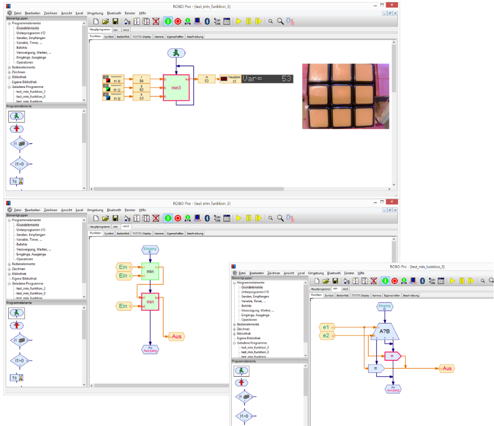

Danke für die Rückmeldung!!! WIr haben gerade noch mal versucht das Thema weiter einzugrenzen. Das folgende Programm zeigt das Problem:
Wir haben beim Eingrenzen auch gleich eine Lösung gefunden:
  • Lokale Variablen in der "Funktion" weglassen.
  • Keinen neuen Thread verwenden.
Hier die funktionierende Lösung:
Und damit funktioniert dann auch unsere Zaubwürfelfarberkennung (hier noch nicht aktualisiert):
Damit wäre das Thema erledigt. Ein Erklärung warum lokale Variablen in einer Subroutine keine Werte "annehmen" wollen wäre natürlich trotzdem spannend.
Grüße und nochmals Danke++
Tom und Mo
Verfasst: 20 Dez 2021, 18:42
von vleeuwen
It is work flow! When do you think that the local variable picks up his value?
The local variables do not exist when the value change in the main program.
You need to initialize the local value as step in your work flow.

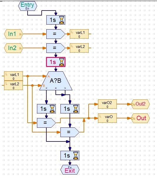

Try this one:

@vleeuwen: Yes, this is also a solution.
Also, if you use global variables instead of local ones, it works. And I think, this is irritating. Why does the global var get the value and the local one does not? In the following example, I pass a -7 and a 8 to the subroutine. The -7 is passed to a global var, the 8 is not being passed. Also the -7 is not pushed to the local var min_aus.

It is a workflow and not an imperative concept. This requires a different way of thinking. The mistake you are making is typical for people who have not yet fully understood the workflow with dataflow for inter-process synchronisation concept.
The global variable has already received its value somewhere, so this value is available within the subroutine.
However, the local variable does not exist until the subroutine is entered. But the workflow has not yet asked the environment for a value. And the environment has not yet been able to send a value to the local variable. You do that with the "assign" with the two "=" commands; with that you ask "what value is available at the input on that moment of asking".
Such problems also regularly arise when using on/off sensors.
The workflow should ask for a value, it is not an event concept.
In workflow there are no events!!!!!
The workflow element "command" is sending on that moment to existing variables only.
Global variables can change value anywhere, be aware of that. Using global variable can give side effects.
I your example, you don't see the change of the local value. This because the workflow left the subroutine directly after this action.
Put a timer delay just before that the workflow is leaving the subroutine!!!

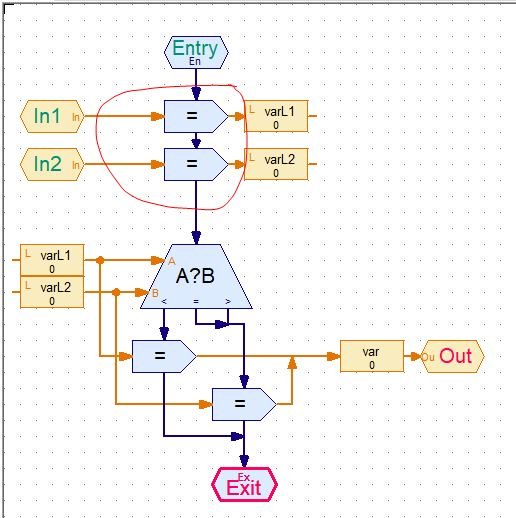

Verfasst: 21 Dez 2021, 12:12
von tttttom
Thanks vleeuwen for your valuable help :-)

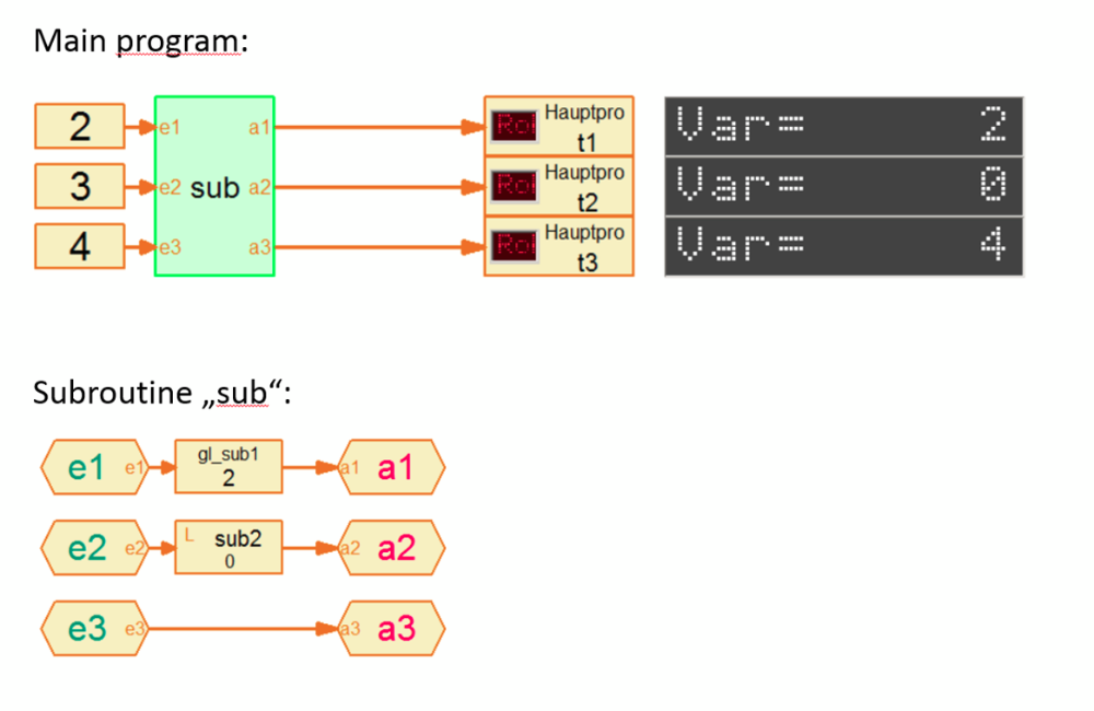

For all who read this, please see the following examples. I hope this avoids irritation:
This is a simple way to show what the behaviour is:
And if you cascade it you run into problems:
The stack problem is because of the use of a global variable. So the solution is to avoid global variables and if local variables are needed, you have to push values explicitly to them like vleeuwen has shown.
So for me this thread is closed. Have a nice christmas time ...
Tom

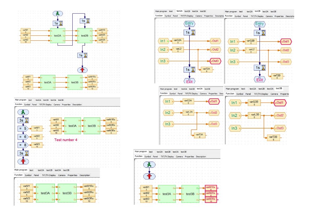

Verfasst: 21 Dez 2021, 18:19
von vleeuwen
I did some more tests.
Also to see what makes the different when there is no workflow process in the main.
And I try to reproduce your error message, which was not the case.
However it is not possible to add an rpp or zip to here.
For the zip with the rpp's, send me you e-mail address.

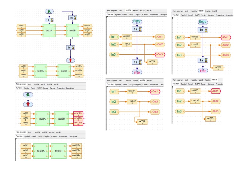

Verfasst: 21 Dez 2021, 19:48
von vleeuwen
Image of the 3 test programs about the behaviour of variables under workflow.
What does the workflow?
A mains need at least 1 workflow process.
Experimenten(RoboPro variables).jpg (100.75 KiB) 8986 mal betrachtet
The 3th main, without any workflow process does work nicely. No errors!
The 4 subroutines at the right are the same for all 3 main programs.
Verfasst: 22 Dez 2021, 00:17
von vleeuwen
I added a very nice 4th test main example.
Experimenten(RoboPro variables).jpg (120.32 KiB) 8949 mal betrachtet

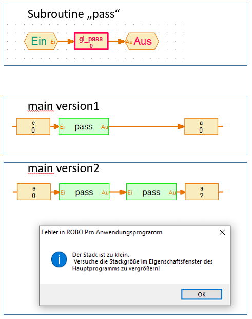

Verfasst: 22 Dez 2021, 12:37
von tttttom

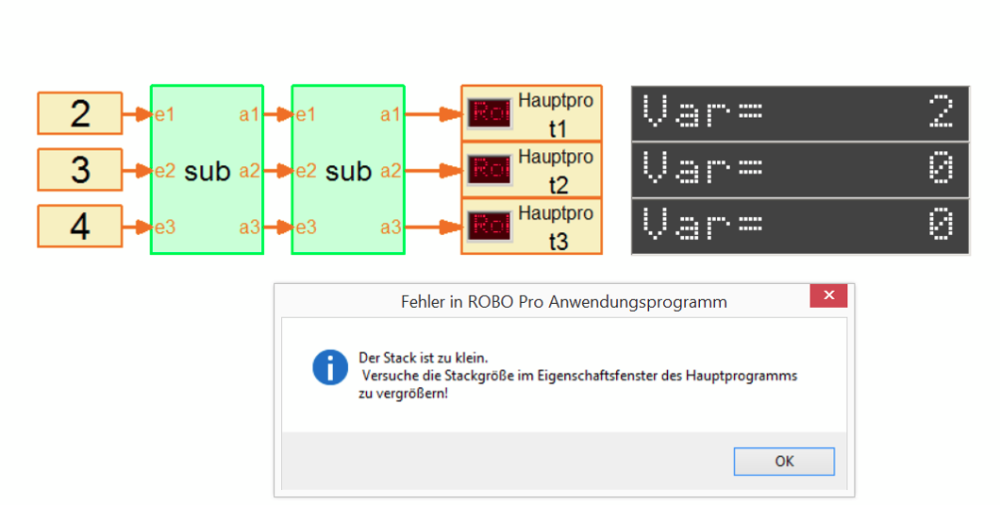

I reproduced the error on a Windows10-virtual machine:
Verfasst: 22 Dez 2021, 13:46
von vleeuwen

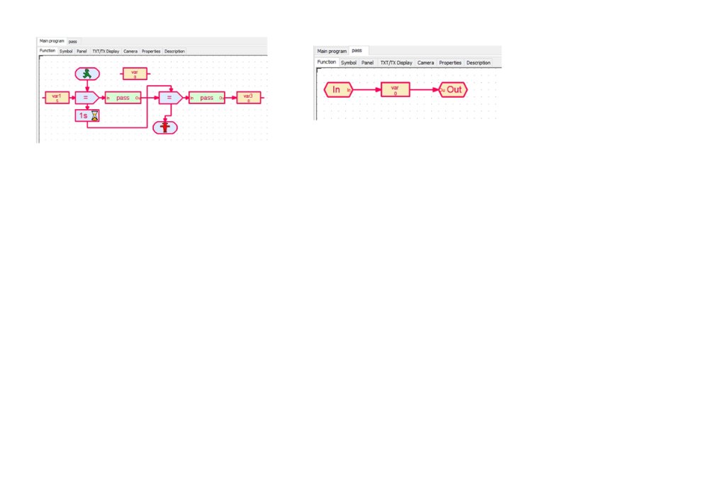

The main problem in your example is the lack of a workflow process that controls the actions over time.
The double "pass" here is one workflow action.
It seems that the code underlying this action is being created simultaneously with some sort of recursion around the access to the global variable.
General: A subroutine is not really re-enterable.
When I split up it in two workflow actions, the data flow is working fine..
Experimenten(RoboPro variables)2.jpg (24.55 KiB) 8877 mal betrachtet
Verfasst: 22 Dez 2021, 16:15
von MasterOfGizmo
tttttom hat geschrieben:
22 Dez 2021, 12:37
Das sieht ja in der Tat nach einem Fehler in RoboPro aus. Das was Du da gebaut hast ist ja einfache Kombinatorik. Das sollte zu keinem Stack-Überlauf führen, solange Du keine Rekursionen baust. Aber das hast Du ja nicht, solange Du Deine Pass-Funktion nicht innerhalb der Pass-Funktion selbst verwendest.
Wenn man das wirklich nur über die Zeit bzw. über ein Register lösen kann, dann wäre das schade, denn das hieße, dass Deine Berechnung unnötig verlangsamt wird. Vielleicht wendest Du Dich an fischertechnik. Das wäre ja wieder ein Grund mehr, doch noch etwas Support für RoboPro zu leisten.
Verfasst: 22 Dez 2021, 18:03
von vleeuwen
I perform so more tests.
There is a recursion in the updating mechanisme of the global variables in both the subroutines.
Verfasst: 22 Dez 2021, 18:07
von MasterOfGizmo
vleeuwen hat geschrieben:
22 Dez 2021, 18:03
That's a bug, anyway and should be fixed.
Verfasst: 22 Dez 2021, 18:29
von vleeuwen
Semantically, placing multiple global variables (RoboPro) directly behind each other is useless and can even lead to errors. In terms of design, I wouldn't really want to see such constructions.
It remains to be seen whether this is a bug or whether it sometimes works well due to side effects
Verfasst: 22 Dez 2021, 19:54
von MasterOfGizmo
22 Dez 2021, 18:29
That's a continuous assignment. What's wrong with that? Ask fotoopa, he does that all the time in his FPGA designs.
