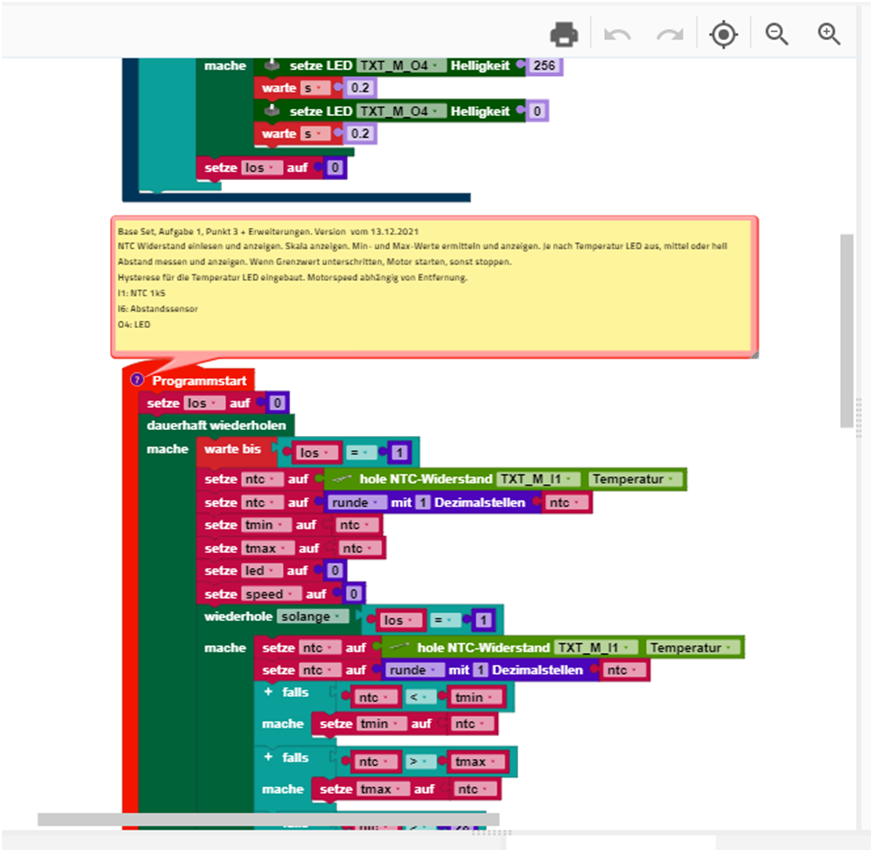

Hallo an Alle,
heute habe ich das Funktionsmodell so programmiert, dass der Encodermotor läuft sobald der Ultraschallsensor erkennt, dass die Entfernung unterhalb eines Wertes liegt UND die Lichtschranke nicht unterbrochen ist. Ansonsten wird der Motor gestoppt. Ich habe dann überlegt, wie ich den Abstandswert flexibel vorgeben kann. Eine Möglichkeit wäre ein Eingabefeld am TXT4.0. Das probiere ich später mal aus. Eine andere Möglichkeit wäre die Verwendung eines FT Potis. Leider habe ich in RPC keine Möglichkeit gefunden, ein Poti als Eingang zu konfigurieren. Ich habe dann mal alle angebotenen Möglichkeiten ausprobiert und im Interface getestet. Als "beste" Ersatzmöglichkeit ist mir der Farbsensor erschienen. Der liefert am Poti Werte zwischen 0 und 6390. Den ausgelesenen Wert mappe ich auf Werte zwischen 10 und 40 cm und zeige sie auf dem TXT4.0 Display an. Das funktioniert zumindest.
Gibt es andere Optionen?
Ich habe in RPC keine Möglichkeit gefunden, Kommentare einzugeben. Wie macht ihr das?
Im Anhang das Programm.

Hallo zusammen,
die Sache mit den Kommentaren habe ich herausgefunden. Mit Rechtsklick auf ein Blockly Element eröffnet sich die Möglichkeit, einen Kommentar anzulegen. Per "Anfasser" kann der Kommentar verschoben werden, wobei er immer mit dem Block verbunden bleibt.
Richtig befriedigend ist diese Kommentarlösung für mich nicht. Um den Kommentar vollständig sehen zu können, muss der Kommentarblock in der Größe manuell angepasst werden. Beim Verschieben muss man darauf achten, dass der Block mit seinem verlinkten Pfeil nicht Bestandteile des Programms bedeckt. Beim Ausdrucken muss man darauf achten, dass der Kommentar nicht links oder oberhalb des ersten Programmelementes liegt, ansonsten wird der Kommentar nicht oder nicht vollständig gedruckt. Selbst wenn man den Kommentar so schiebt, dass er vollständig gedruckt werden kann, kann es vorkommen, dass der Kommentar nach Neustart des Robo Pro Coding Programms so verschoben ist, dass man das wieder manuell korrigieren muss. Nunja...
Noch ein Kommentar zum Blockly. Nach ein paar Tagen Beschäftigung damit, kann ich sagen, dass man damit ziemlich schnell Code zusammenstellen und zu guten Ergebnissen kommen kann. Es wird mit zunehmender Programmgröße aber mehr und mehr unübersichtlich. Und zumindest mir geht es so, dass die Lesbarkeit gegenüber der traditionellen Text orientierten Programmierung unterlegen ist.
