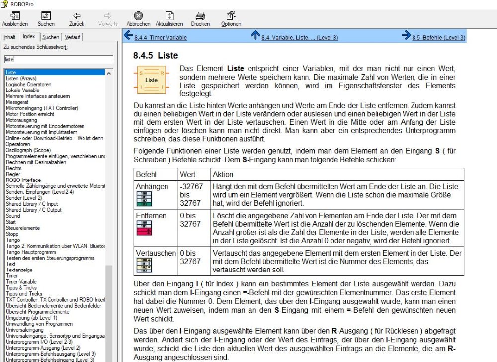

In RoboPRO geht das mit dem Liste-Element, siehe auch Hilfe-Funktion von ROBOPro.(Bild unten)
In der Leiste von ROBOPro oben im Reiter:
- Hilfe - Hilfe aufrufen dann Register "Index" aufrufen und mit dem Wort "Liste" in der Suche nach dem Text 8.4.5 suchen.
Mein Tipp:
Am besten einmal ein Beispiel-Programm aus der Bibliothek verwenden und ausprobieren. ;)

das Listenelement kenne ich. Und natürlich auch Variablen, die mir als Byte oder Word völlig ausreichen würden. Nur wo persistiere ich die (NON-volatil), wenn der Strom weg ist?
Kann man mit RoboPro auf den Speicherkartenslot zugreifen um dort ein File wegzuschreiben? Das wäre mal ein (wenn auch umständlicher) Anfang.
