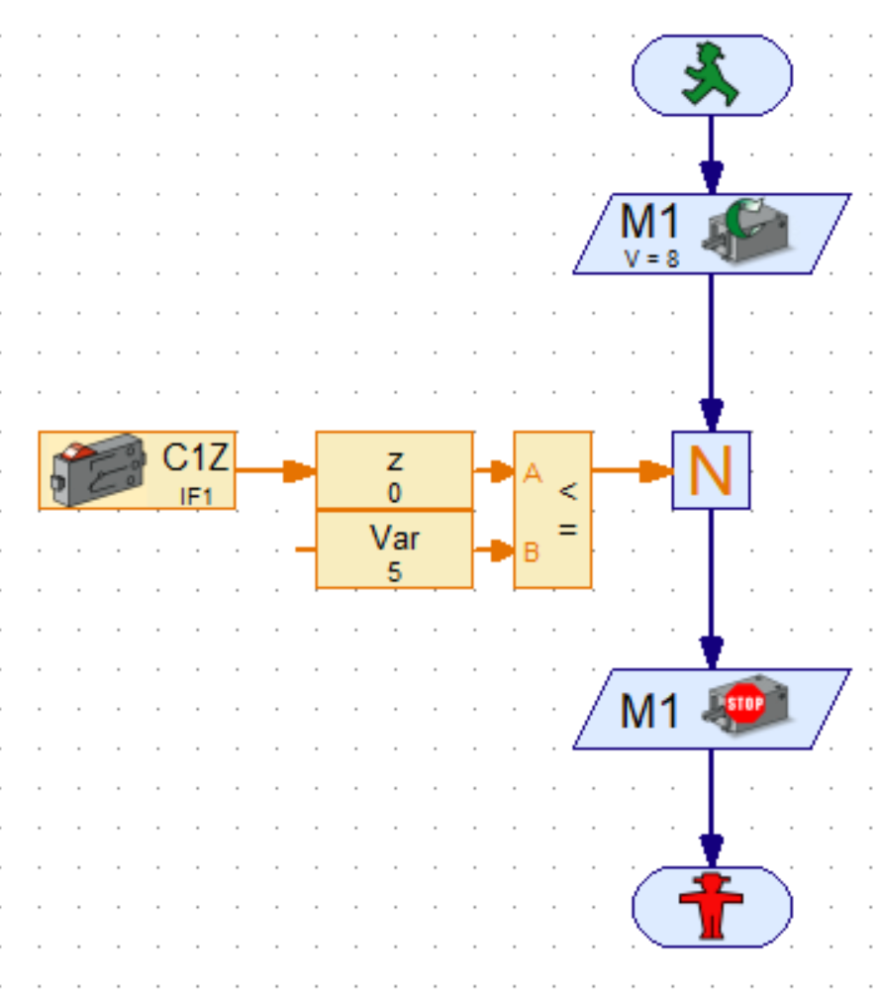

Mal eben als Gedankenanstoß dazu:
Bildschirmfoto 2021-11-11 um 10.05.10.png (152.94 KiB) 3604 mal betrachtet
Gruß
sven

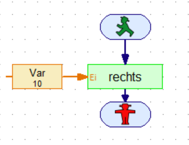

Hallo!
Man sollte dann das was ich grade im Hauptprogramm gemacht habe in ein Unterprogramm packen:
So hat man quasi einen Eingenen Befehl dafür erstellt, mit dem man per Variable einen Wert auf den Zählen geben kann.
Nun fehlt nur noch links herum als Unterprogramm und das Problem ist gelöst.
Gruß
sven
