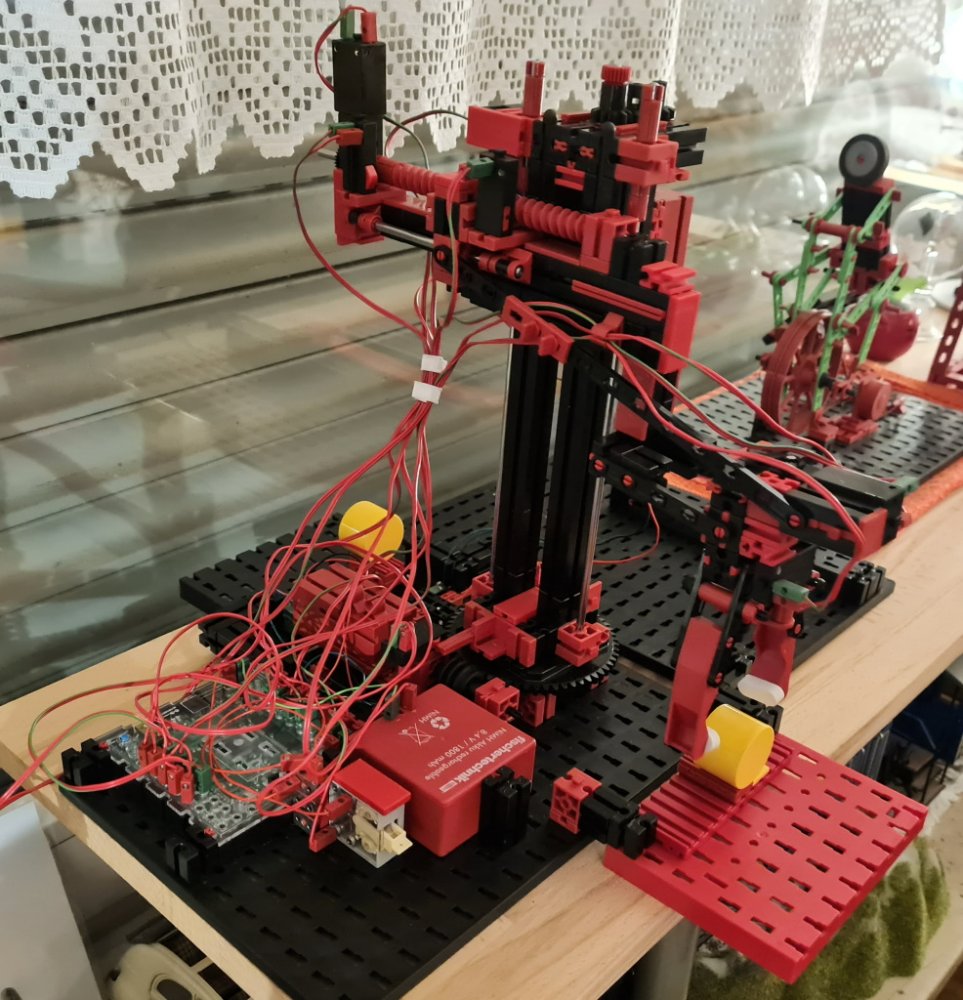

der TXT Automation Robots ist einer meiner Lieblingskästen. Die Modelle sind sehr gut konstruiert und funktionieren gut. Ich betreibe den Kasten mit einem FTDuino, der für diese Art Steuerung bestens geeignet ist. Momentan habe ich das dritte Modell aufgebaut und programmiert, den Schwenkgreifer. Der funktioniert bestens.

auch wenn der Post schon etwas älter ist: Mein TXT mag sich nicht mehr mit meinem Rechner verbinden und ich überlege mir daher den ftDuino für das Automation Robots Set zu holen. Hab derzeit den 3-Achs-Greifer aufgebaut.
Über welches Interface steuerst du deinen Greifer denn? Oder sind die Koordinaten fix im Programm vorgegeben?

Lieber benutze ich den ftduino, den ich in der Arduino IDE in C programmieren kann. Das Interface hat der ftduino eingebaut und verfügt über die Ein- und Ausgänge des TXT. Du kannst bis zu 4 Motoren anschließen. Ein Motorausgang entspricht zwei Ausgängen für z.B. LEDS oder Magnet oder dergleichen. Dazu gibt es 4 Zählereingänge, vorzugsweise für den Encodermotor oder auch normale FT Taster. Und dann gibt es 8 Eingänge für Taster, Fotowiderstände, Fototransistoren, Wärmefühler, Poti, usw. Super ist der I2C Konnektor, so dass du weitere Peripherie anschließen kannst. Ich selber habe da ein OLED-Display angeschlossen. Es gibt als Zubehör (nicht von FT) Konnektor Adapter, wenn du mehr als ein I2C Gerät anschließen möchtest.
Vorteil des ftduino, neben dem Preis, ist, dass er sofort hochbootet, während TXT und TXT4.0 einige Zeit benötigen, bis sie startklar sind. Dafür unterstützen TXT / TXT4.0 z.B. die FT Kamera; das kann der ftduino nicht, soweit mir bekannt.
Die Positionskoordinaten für den 3-Achs-Greifer habe ich experimentell ermittelt und verwende die Daten in meinem Programm.
