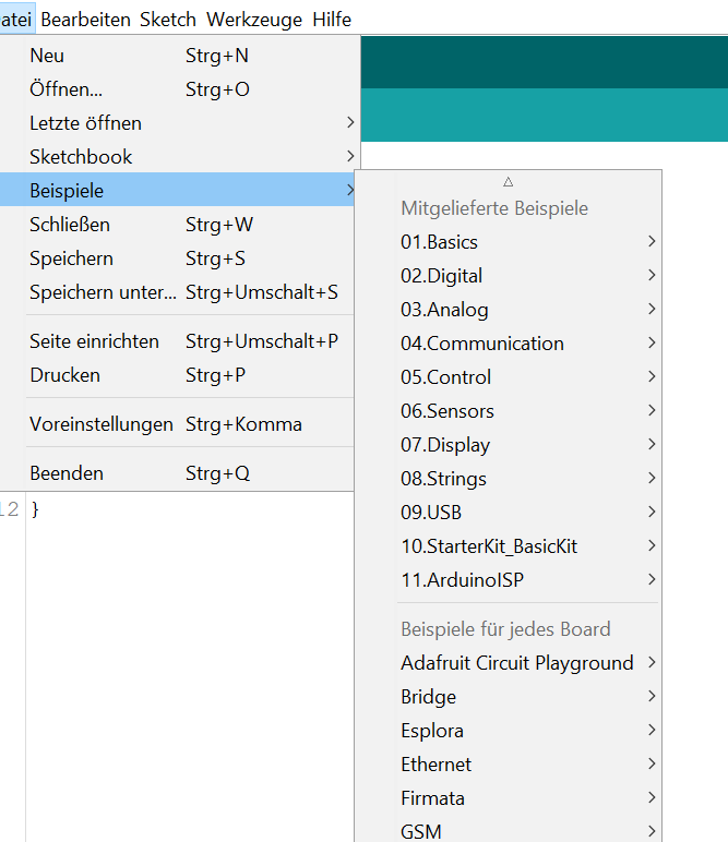

Hallo und guten Abend in die Gemeinde.
Ich brauche jetzt einmal die Hilfe der hier versammelten Profis. Ich habe heute meinen ftDuino erhalten und bin bereits den ganzen Abend am ausprobieren und herumspielen. Dank der vorzüglichen Anleitung von Till Harbaum, die hier neben mir liegt, habe ich die Arduino-IDE erfolgreich heruntergeladen.
Nun möchte ich natürlich auch liebend gerne meine ersten Schritte bei der Programmierung der Sketche ausführen, nur die Beispiele sind in der heruntergeladenen Version der Arduino-IDE 1.8.15 so ganz anders als in den Beispielen von Tills Anleitung:
Anmerkung 2021-07-30 221620.png (45.74 KiB) 6925 mal betrachtet
Kann mir jemand in einfachen Worten erklären, warum die Beispiele hier so anders sind?
Ich habe schon einen der Sketche ausprobiert (Blink), hat auch funktioniert inkl. speichern und hochladen.
Leider findet er die FtduinoSimple Sketche nicht. Somit scheitere ich bereits an der Ansteuerung einer Externen Lampe an einem der Ausgänge 01.
Würde mich sehr freuen wenn mir jemand weiterhelfen könnte
Viele Grüße aus Hamburg, Klaus

Hast du auch den ftDuino als Board ausgewählt? Dann gibt es in der Liste auch die Beispiele vom ftDuino.
Björn

Auch wenn es banal klingt, du hast bei den Beispielen die Liste auch nach unten bis zum Ende gescrollt?
Björn

Ich würde sagen der Punkt "2.2.2 Installation mit dem Boardverwalter" aus der Anleitung des ftDuino ist nicht erfolgreich gewesen.

sind die Beispieldateien des ftduino überhaupt in dem Verzeichnis wo die
Arduino-IDE ihre finden soll ?
Eventuell den Verzeichnispfad in der IDE einstellen.
Library des ftduino evtl. auch richtig eingeordnet ?
Ansonsten braucht man doch nur die entsprechend dem Programm zugeordnete
"BIN" oder "HEX" - Datei.

Lass Dich nicht verwirren,.Du musst keine Hex-Dateien suchen ...
Um die ftDuino-Demos zu sehen musst Du nur wenige Schritte machen:
A) Du musst über den Board-Manager den ftDuino-Support installieren (das hast Du m.E. gemacht)
B) Du musst im Menü unter Board den ftDuino auswählen (ich vermute, dass das der Schritt ist, der Dir fehlt)
C) dann tauchen die ftDuino-Demos als eigener Unterzweig im Beispiel-Menü auf
Nur wenn A und B passiert sind funktioniert C

Danke an alle für die Unterstützung! Es funktioniert.
Ich habe alles nochmal komplett auf Null gesetzt und ganz von vorne angefangen.
Gefühlt habe ich nichts anders gemacht als bei den ersten Versuchen, egal, ich bin happy.
