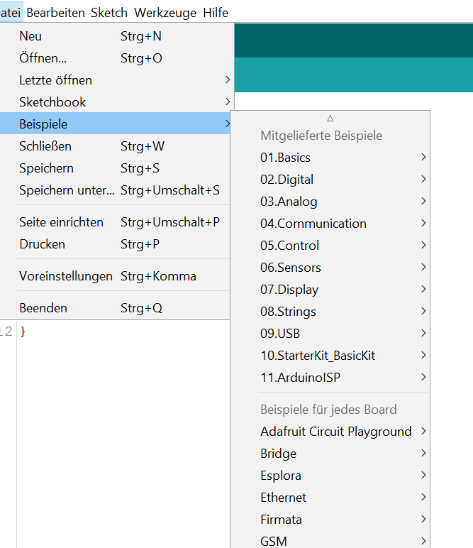

Ich brauche jetzt einmal die Hilfe der hier versammelten Profis. Ich habe heute meinen ftDuino erhalten und bin bereits den ganzen Abend am ausprobieren und herumspielen. Dank der vorzüglichen Anleitung von Till Harbaum, die hier neben mir liegt, habe ich die Arduino-IDE erfolgreich heruntergeladen.
Nun möchte ich natürlich auch liebend gerne meine ersten Schritte bei der Programmierung der Sketche ausführen, nur die Beispiele sind in der heruntergeladenen Version der Arduino-IDE 1.8.15 so ganz anders als in den Beispielen von Tills Anleitung:
Anmerkung 2021-07-30 221620.png (45.74 KiB) 3263 mal betrachtet
Kann mir jemand in einfachen Worten erklären, warum die Beispiele hier so anders sind?
Ich habe schon einen der Sketche ausprobiert (Blink), hat auch funktioniert inkl. speichern und hochladen.
Leider findet er die FtduinoSimple Sketche nicht. Somit scheitere ich bereits an der Ansteuerung einer Externen Lampe an einem der Ausgänge 01.
Würde mich sehr freuen wenn mir jemand weiterhelfen könnte
Viele Grüße aus Hamburg, Klaus

Beitrag von Bjoern » 31 Jul 2021, 00:30
Hast du auch den ftDuino als Board ausgewählt? Dann gibt es in der Liste auch die Beispiele vom ftDuino.

Hallo Björn,
ja, habe ich. Alles mehrfach kontrolliert...
Auch die Installation komplett wieder entfernt und neu aufgespielt, das Ergebnis ist immer das gleiche.

Beitrag von Bjoern » 31 Jul 2021, 11:54
Auch wenn es banal klingt, du hast bei den Beispielen die Liste auch nach unten bis zum Ende gescrollt?
Björn

Beitrag von TimeLord » 31 Jul 2021, 12:57
Ja, bin ich ziemlich sicher.
Es funktioniert ja auch alles, ich hätte nur gerne die gleichen Beispiele wie in der Anleitung.
Da ich in dieser Materie noch sehr unsicher bin, würden mir die Schritt für Schritt Vorlagen echt weiterhelfen.
Gruß, Klaus

Beitrag von Speerwerfer » 31 Jul 2021, 15:25
Hallo,
Ich würde sagen der Punkt "2.2.2 Installation mit dem Boardverwalter" aus der Anleitung des ftDuino ist nicht erfolgreich gewesen.

Hallo Martin,
das klingt plausibel, aber was mache ich dagegen?
Ich habe peinlich genau darauf geachtet, dass die URL exakt eingetragen ist (manuell).
Gruß, Klaus

Beitrag von MasterOfGizmo » 31 Jul 2021, 16:59
Lass Dich nicht verwirren,.Du musst keine Hex-Dateien suchen ...
Um die ftDuino-Demos zu sehen musst Du nur wenige Schritte machen:
A) Du musst über den Board-Manager den ftDuino-Support installieren (das hast Du m.E. gemacht)
B) Du musst im Menü unter Board den ftDuino auswählen (ich vermute, dass das der Schritt ist, der Dir fehlt)
C) dann tauchen die ftDuino-Demos als eigener Unterzweig im Beispiel-Menü auf
Nur wenn A und B passiert sind funktioniert C

Beitrag von TimeLord » 31 Jul 2021, 18:44
Danke an alle für die Unterstützung! Es funktioniert.
Ich habe alles nochmal komplett auf Null gesetzt und ganz von vorne angefangen.
Gefühlt habe ich nichts anders gemacht als bei den ersten Versuchen, egal, ich bin happy.
Jetzt geht es los mit dem ausprobieren, bestimmt kommt noch mal die eine oder andere Frage von mir...
