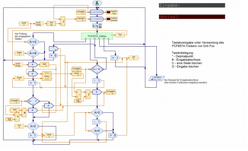

Hallo Community,
für die Ansteuerung eines Schrittmotors habe ich mir die Zahleneingabe über eine Tastatur gewünscht. Da ich mir ein paar I²C-Erweiterungen nach ftPedia gebaut habe, brauchte ich nur noch die passende Software.
Entstanden ist eine Eingabe mit Dezimalstellen.
Das Ganze läuft mit RoboPro und einer 4x4 Tastatur.
Vielleicht kann es einer gebrauchen - das rpp-File kann ich gern zur Verfügung stellen.
Viele Grüße
Thomas
Dateianhänge
Zahleneingabe mit Dezimalstellen.jpg (125.9 KiB) 1945 mal betrachtet

Hallo zusammen,
das Programm steht jetzt hier: https://ftcommunity.de/knowhow/computin ... alstellen/ zur Verfügung.
Danke an Thomas.
