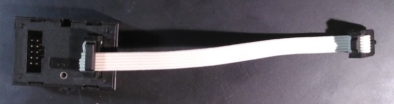

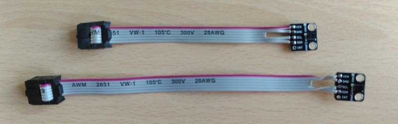

Ich habe mal zwei Varianten des APDS 9960 aufgebaut. Das ist ein 3.3V-Sensor, aber unter der Bezeichnung GY-9960LLC findet man ein Board mit Spannungsregler. Die Version läuft gleichermaßen an 3.3 und 5V.
Dementsprechend kann man diesen Sensor an den ftDuino anschließen, aber auch an den TXT-4.0. Gleicher Stecker, gleicher Sensor ... aber leider unterschiedlich belegt. Hier sind die beiden Sensoren:
Oben sieht man die Version für den TXT-4.0. Die wird auch erkannt und kann als Gestensensor unter RoboPro-Coding genutzt werden. Und darunter ist genau das gleiche für den ftDuino.

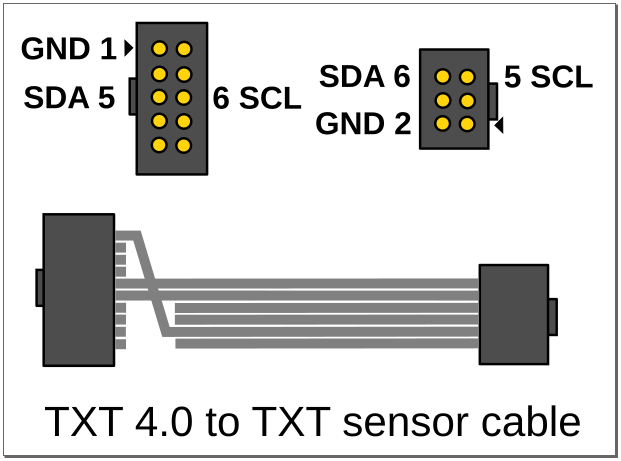

Der Gestensensor war ja etwas off-topic. Für den Kombisensor kann man sich sehr leicht ein Kabel selbst basteln. Dafür muss man nicht einmal löten:

Beitrag von MasterOfGizmo » 19 Jul 2021, 08:43
Mit diesem Plan sollten sich die meisten leicht selbst ein passendes Kabel bauen können.

Hallo Till,
haben die beim TXT 4.0 also die beiden Gruppen jeweils gedreht? Also GND ist jetzt beim alten Ub und SCL beim alten SDA?
Björn

Bjoern hat geschrieben:
19 Jul 2021, 09:54
Jepp. Und wenn man die neuen Sensoren an den TX (ftDuino) steckt könnte es unschön enden:
viewtopic.php?f=8&t=6878
