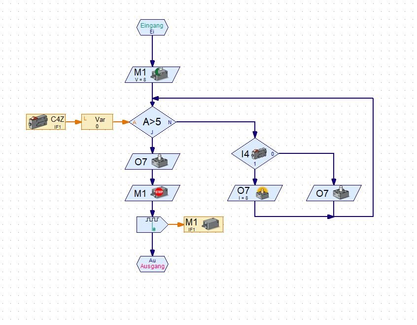

kein Problem, hier ist er.
Screenshot 2021-07-01 074103.png (166.03 KiB) 5327 mal betrachtet
Zum Hintergrund:
Ich habe auf einer Achse zwei Steuerscheiben. Die eine liefert pro Umdrehung einen Impuls und dient als Umdrehungszähler. Die zweite schaltet für 3/4 einer Drehung ein und für den Rest aus. Ich möchte nun, dass sich die Achse fünf mal dreht und dabei ein Läpchen schaltet.
Das funktioniert auch. Aber leider nur beim ersten Durchlauf. Selbst wenn das Programm gestoppt wird, setzt RoboPro den Zähler nicht zurück. Er startet beim zweiten Durchlauf also mit sechs und es wird folglich gar nichts mehr geschaltet.

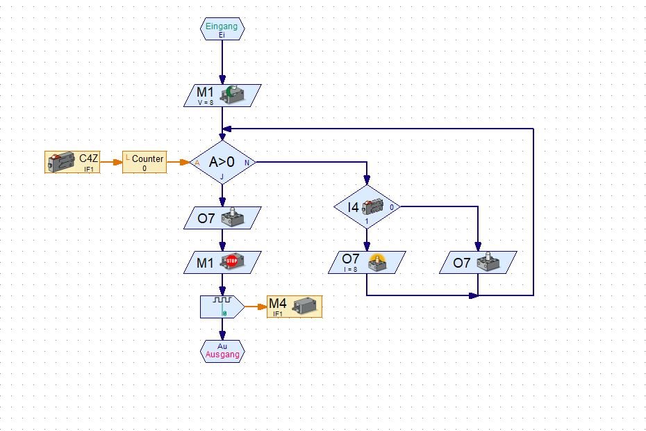

Hallo Magnus,
du musst am Ende des Unterprogramms die Variable mit einem Resetbefehl wieder auf "0" setzen. Damit sollte es klappen.

Das klappt so leider nicht. Denn es passiert folgendes:
Am Ende des ersten Durchlaufs wir die Variable auf null gesetzt. Der C4Z behält aber seinen Wert 6.
Beim zweiten Durchlauf überschreibt dann der C4Z die Variable mit seinem Wert 6 und die Lightshow fällt aus.
Ich muss also irgendwie den C4Z auf null bekommen.

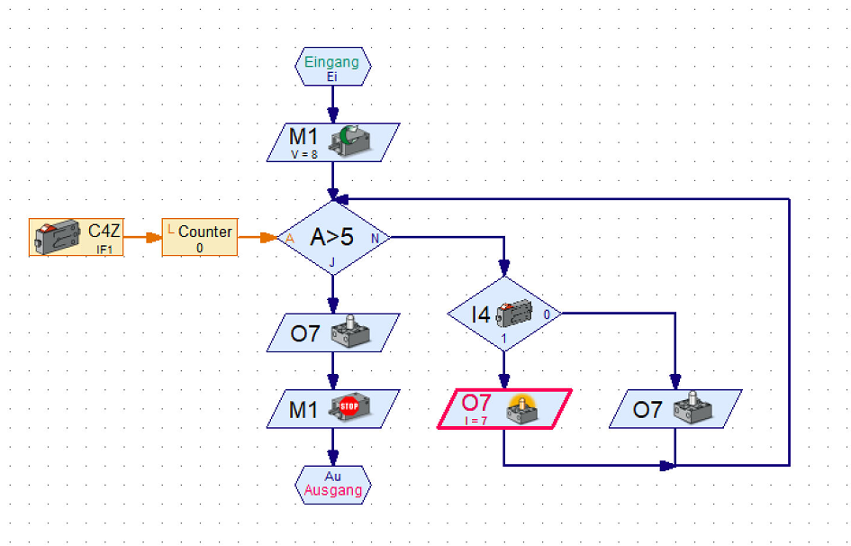

Hallo Magnus,
leider kann ich im Moment nicht testen. Versuch einmal dieses Programm.

von Magnus
Wenn ich den Schalter und den Motor auf Port 1 lege, dann geht das so. Das ist wohl auch der offizielle Weg.
Aber das bedeutet, wenn man mit Tastern zählen will, muss man für jedenTaster einen Motoranschluss haben. Anders kann man sich wohl nur mit Variablen selbst was basteln. Keine Ahnung, ob es einen besseren Weg gibt.

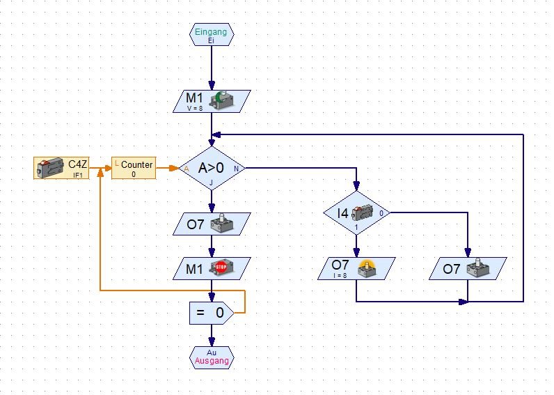

von DirkW
Hallo Holger,
ja, du hast recht, mein Fehler.
Wenn C4Z einen Reset haben soll, dann natürlich den M4 nehmen.

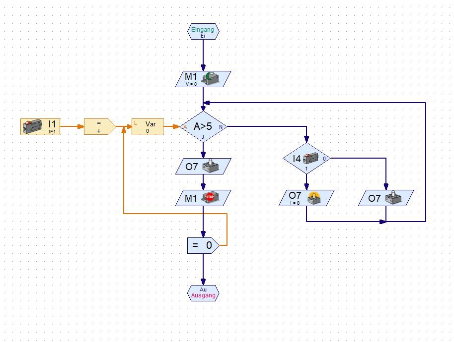

von DirkW
Hallo Magnus,
meiner Meinung musst du nicht zwingend über den Motorzähler gehen. Probiere mal diese Variante aus.
Hier nimmst du einfach den I1 als Zähler.
