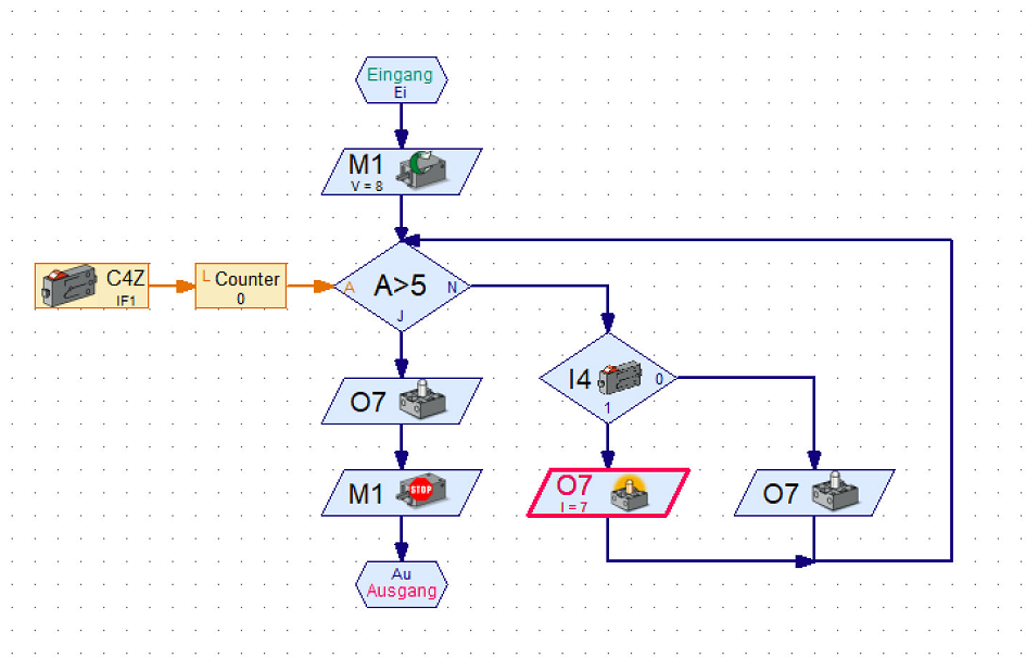

Hallo Dirk,
kein Problem, hier ist er.
Screenshot 2021-07-01 074103.png (166.03 KiB) 5314 mal betrachtet
Zum Hintergrund:
Ich habe auf einer Achse zwei Steuerscheiben. Die eine liefert pro Umdrehung einen Impuls und dient als Umdrehungszähler. Die zweite schaltet für 3/4 einer Drehung ein und für den Rest aus. Ich möchte nun, dass sich die Achse fünf mal dreht und dabei ein Läpchen schaltet.
Das funktioniert auch. Aber leider nur beim ersten Durchlauf. Selbst wenn das Programm gestoppt wird, setzt RoboPro den Zähler nicht zurück. Er startet beim zweiten Durchlauf also mit sechs und es wird folglich gar nichts mehr geschaltet.

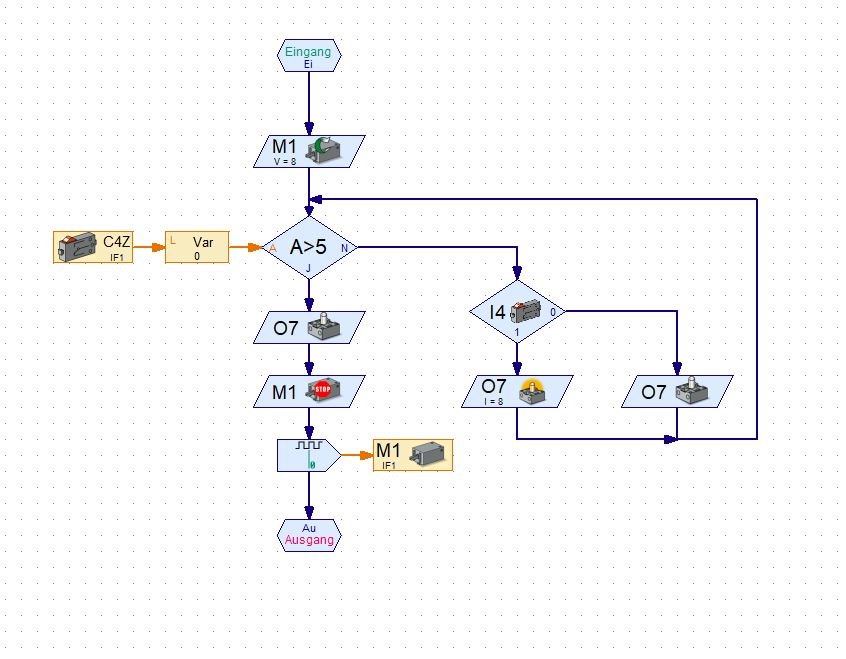

Beitrag von DirkW » 01 Jul 2021, 08:08
Hallo Magnus,
du musst am Ende des Unterprogramms die Variable mit einem Resetbefehl wieder auf "0" setzen. Damit sollte es klappen.
Reset RoboPro Schleife.JPG (66.88 KiB) 5305 mal betrachtet
Gruß
Dirk

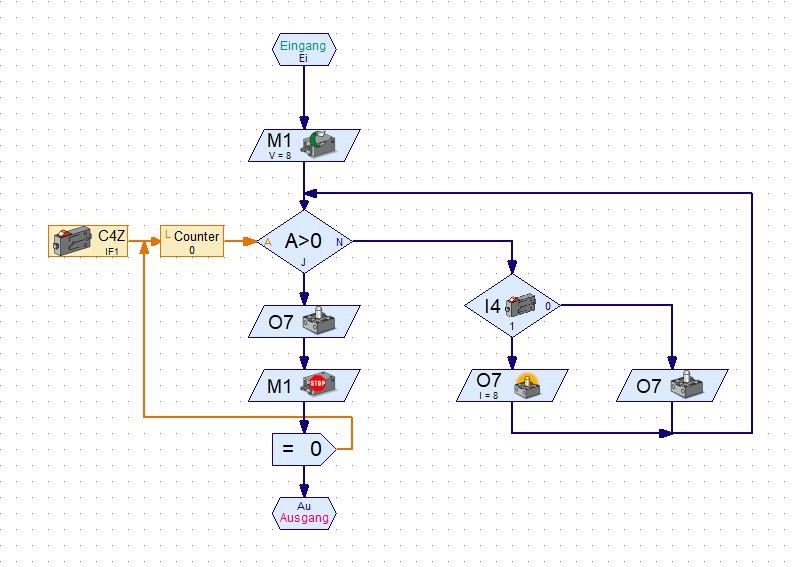

Das klappt so leider nicht. Denn es passiert folgendes:
Am Ende des ersten Durchlaufs wir die Variable auf null gesetzt. Der C4Z behält aber seinen Wert 6.
Beim zweiten Durchlauf überschreibt dann der C4Z die Variable mit seinem Wert 6 und die Lightshow fällt aus.
Ich muss also irgendwie den C4Z auf null bekommen.

Hallo Magnus,
leider kann ich im Moment nicht testen. Versuch einmal dieses Programm.
Reset RoboPro Schleife 1.JPG (77.78 KiB) 5245 mal betrachtet
Gruß
Dirk

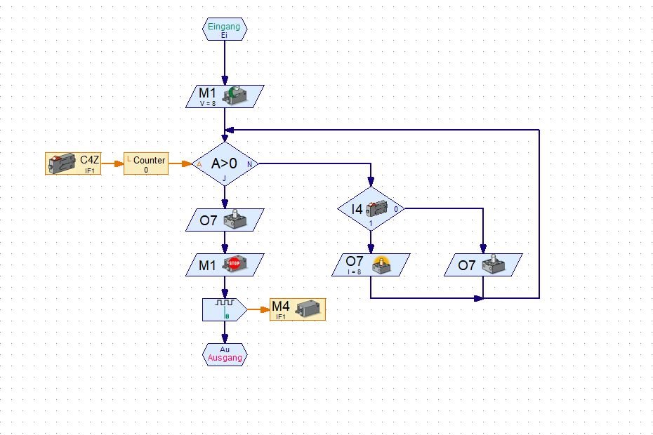

Beitrag von fishfriend » 02 Jul 2021, 00:06
Hallo...
Interessantes Problem.
Der Zähler ist im Interface nicht in RoboPro.
RoboPro sendet an das Interface Befehle um das zu machen - in dem Fall halt Zählen und Reset.
Wenn du C4 nimmst must du an M4 den Reset senden. - Nur wie macht man das?
In den Hilfe finde ich (in meiner Version) zwei Stellen zu "Reset".
Und halt "Erweiterte Motorsteuerung im Level 3".
Da steht das man einen Befehl "Reset" senden soll. Bei meiner Hilfe fehlt "Reset"...
OK.
Im Beispiel von Dirk wird aber an Motor 1 gesendet nicht an Motor 4 .
Ich denke das sollte dann gehen, wenn man den M4 nimmt.
Mit freundlichen Grüßen
fishfriend
Holger Howey
DirkW
Moderator
Beiträge: 550
Registriert: 10 Nov 2014, 16:16
Re: Zähleingang zurücksetzen
Beitrag von DirkW » 02 Jul 2021, 06:41
Hallo Holger,
ja, du hast recht, mein Fehler.
Wenn C4Z einen Reset haben soll, dann natürlich den M4 nehmen.
Reset RoboPro Schleife.JPG (77.54 KiB) 5109 mal betrachtet
Gruß
Dirk

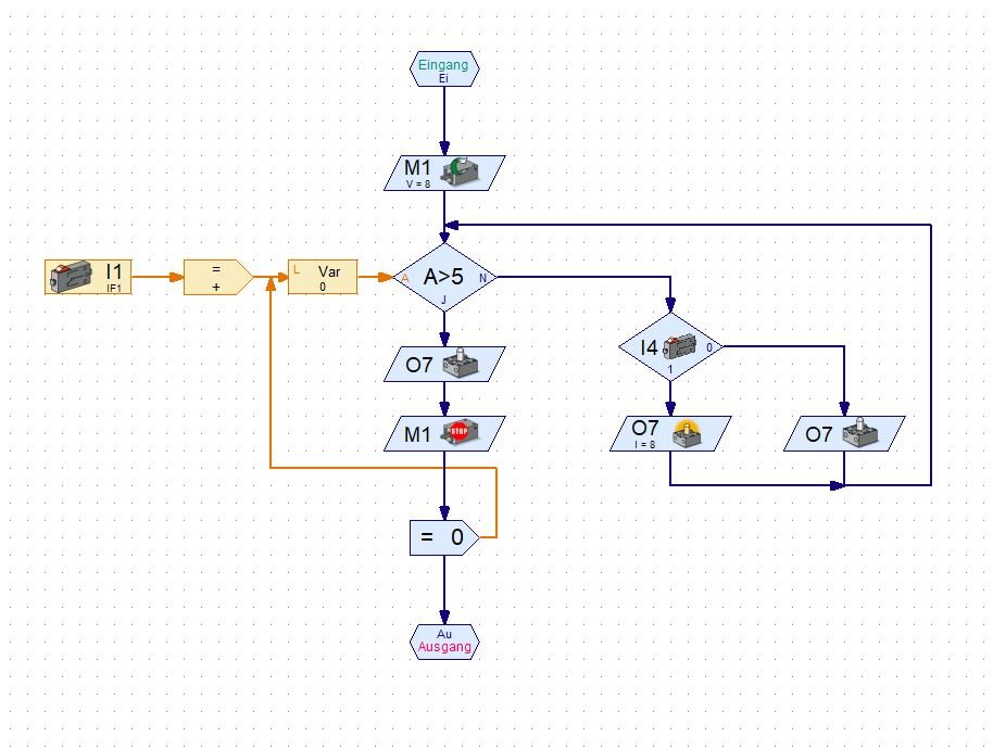

meiner Meinung musst du nicht zwingend über den Motorzähler gehen. Probiere mal diese Variante aus.
Hier nimmst du einfach den I1 als Zähler.
Reset RoboPro Schleife 1.JPG (82.35 KiB) 5087 mal betrachtet
Gruß
Dirk
