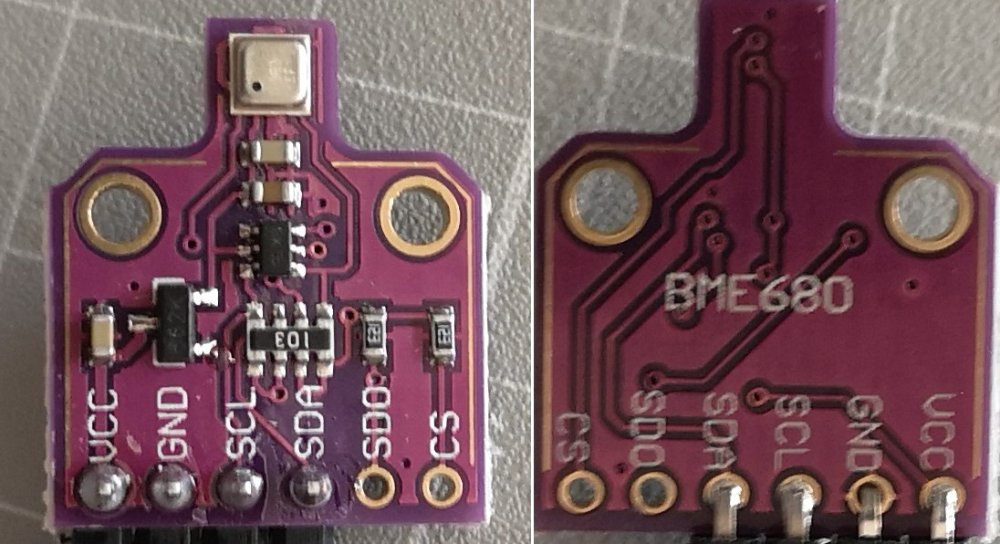

habe ein Problem mit einem I2C-Sensor BME680 (siehe Bild).
In meinem Kinderglauben habe ich gedacht, ich schließe den Sensor einfach den den I2C-Bus (FT-Extender) an und die C-Libary aus SmartHome erkennt den Sensor und liefert mir die Daten. Leider ist dem nicht so. Wo liegt das Problem? Gibt es einen RoboPro-Teiber?

Hallo Thomas,
dazu gibt es noch einen weiteren Thread, vielleicht hilft er dir weiter.
viewtopic.php?f=8&t=5121&p=37275&hilit=bme#p37275

Hallo Dirk,
der Hinweis war goldrichtig. Der FT-Umweltsensor läuft auf Adresse 0x76 um mein Sensor läuft standardmäßig auf 0x77.
Mit der Brücke gen Masse umgeschaltet und schon gehts.
