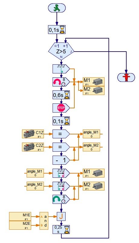

der Distanz-Befehl wird von Robo Pro zu einem nebenläufigen Thread gemacht. Wenn Du danach eine Wartezeit programmierst, musst Du zuerst auf den Abschluss des Distanz-Befehls warten.
Hier ein Beispiel, wie das aussehen kann: Beste Grüße,
Dirk
Dirk

Ähm, für ersten Versuche würde ich es etwas einfacher gestalten.
Fang erstmal mit einem Motor an.
Dann kann man immer noch das gleiche Programm parallel ein zweites mal für M2 laufen lassen.
Dann alles in ein Programm packen.
Ich denke das Problem ist die Blockade. Man (der Roboter) soll ja noch was anderes machen.
Dazu aber erst mal einfach loslegen.
