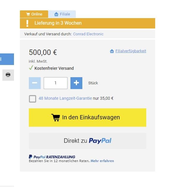

Re: Warten auf TXT 4.0?
Verfasst: 19 Jun 2021, 16:01
von Karl
