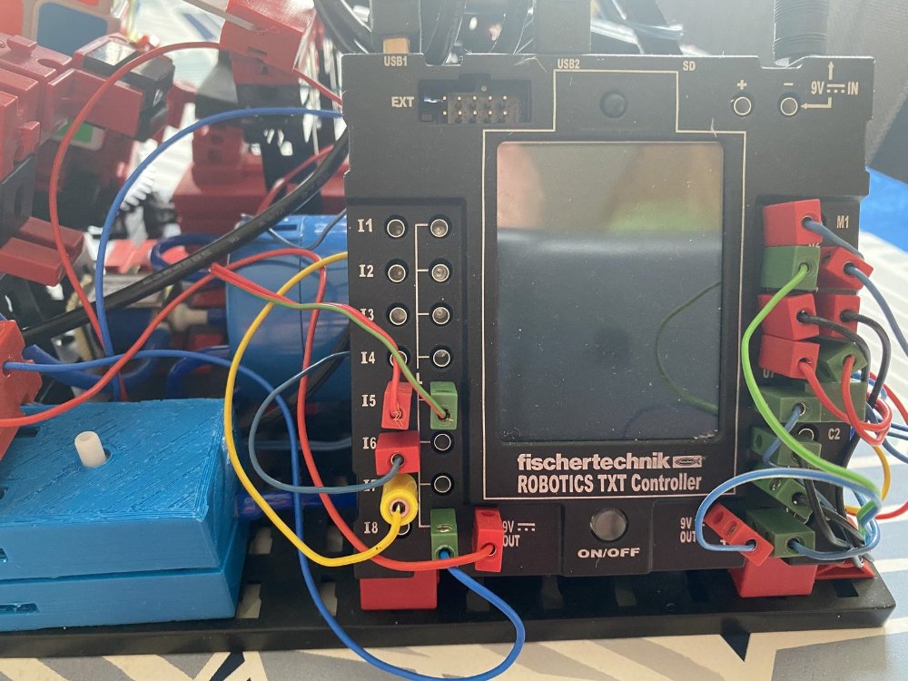

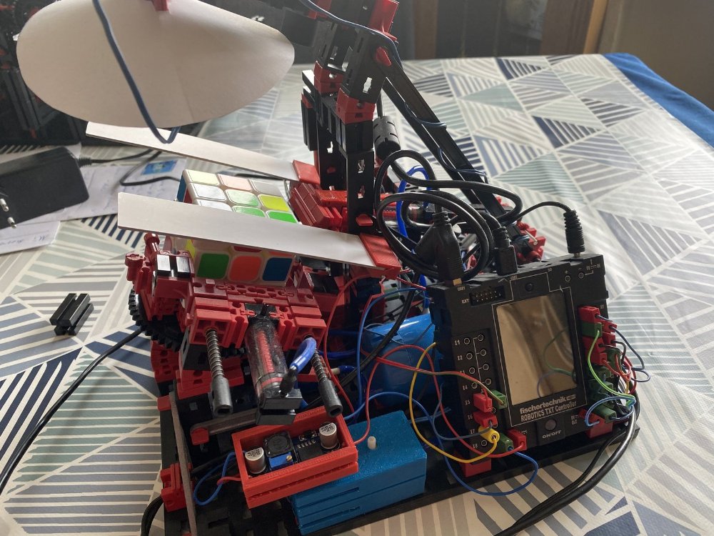

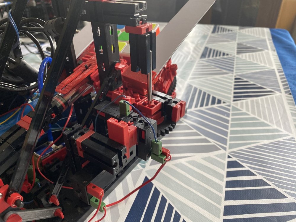

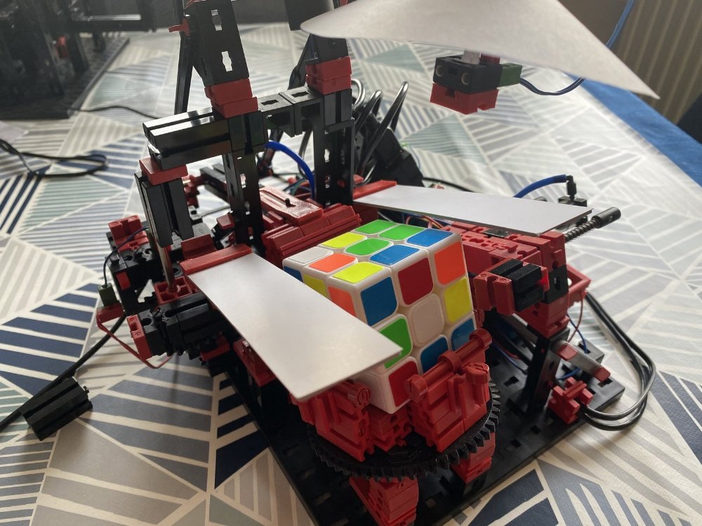

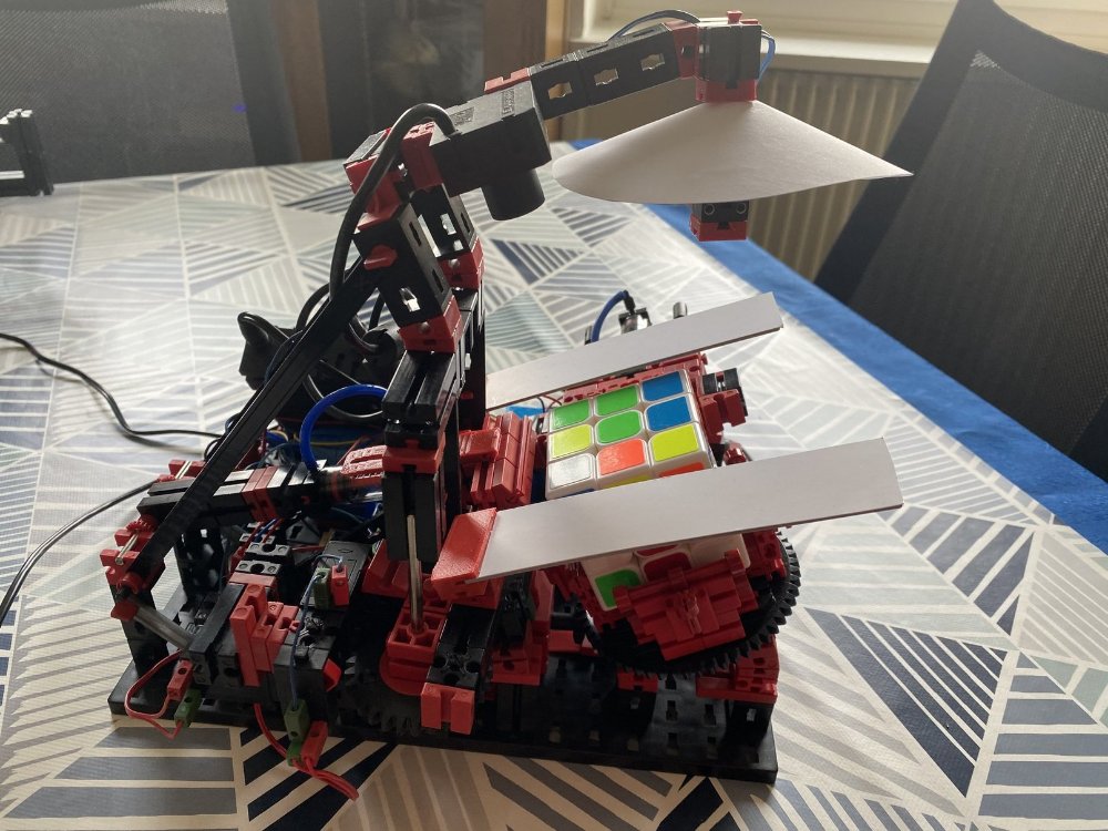

Da ich das Thema sehr interessant finde habe ich den genialen Cube-Solver von MasterOfGizmo nachgebaut und betreibe ihn mit einem TXT-Controller mit der aktuellen original FT Firmware. Als Programm zur Lösung habe ich das von Markus Mack (MarMac) auf die Maschine angepasst.
Beim Testen tat sich das leidige Problem der Farberkennung auf, speziell die Blau-Grün und Rot-Orange Unterscheidung.
Ich habe es gelöst in dem ich Hardwareseitig den Cube-Solver etwas "verunstaltet" habe:
- Eine indirekte Beleuchtung mit Papierschirm als Reflektor. Indirekt, da bei einer direkten Beleuchtung die Lampen als helle Flecke auf dem Würfel reflektieren.
- Zwei weiße Blenden neben dem Würfel, eine schwenkbar um den Würgel besser entnehmen zu können.
Auch in dem entsprechenden Teil des Steuerprogramms wurde viel (Test-)Zeit investiert.
Das Ergebnis ist aber das das Ding die Farben bei jedem (außer direktem Sonnen-) Licht richtig erkennt.
Der Kompressor läuft über eine vom TXT gesteuerte Druckregelung, dazu musste aber ein "nicht FT" Teil als Drucksensor verbaut werden. Der Kompressor selbst ist ein Nachbau, ich schone meine Originale in der Testphase.
