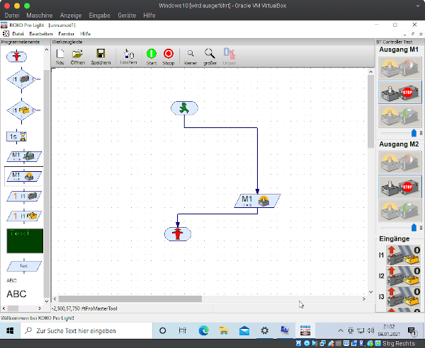

tintenfisch
Beiträge: 540
Registriert: 03 Jan 2018, 22:04
Re: ROBO LT Controller
Beitrag von tintenfisch » 04 Jan 2021, 21:08
Hallo,
ich habe den LT Controller, arbeite allerdings nicht mit Windows.
Ich habe mir, um das Problem nachzuvollziehen, Windows 10 in einer VM installiert.
Der Controller wird, sofern ich den "LT Treiber" von https://www.fischertechnik.de/de-de/ser ... s/robotics herunterlade unter ftScratch http://ftscratch.github.io/ROBO-LT/ erkannt. Hast Du das mal ausprobiert?
Ich habe mir dann RoboProLight (Version 4.3.6) installiert und habe allen Installationen für weitere USB-Treiber zugestimmt. Wenn ich das Programm aufrufe, bekomme ich rechts eine Leiste "BT Controller Test" angezeigt und eine Fehlermeldung, dass der BT Controller nicht angeschlossen ist.
ftScratch zeigt aber weiterhin den LT Controller an, aber nur, wenn ich RoboProLight geschlossen habe.
Ich kenne mich leider auch nicht mit RoboPro oder RoboProLight aus und weiß nicht, warum rechts nur "BT Controller Test" angezeigt wird, wenn doch ein LT Controller angeschlossen ist, aber vielleicht hilft meine Fehlerbeschreibung weiter, so dass jemandem eine zündende Idee kommt…
Zum BT Controller hat ft i.Ü. ein Dokument veröffentlicht, welches auf Probleme unter Win10 hinweist: https://www.fischertechnik.de/-/media/f ... 36-de.ashx
Viele Grüße
Lars
