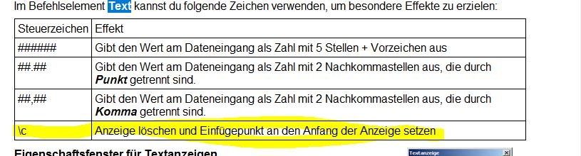

Hallo Peter,
das kommt weil du das \c vor dem Text stehen hast. Der Befehl löscht die Anzeige.
Beim Online Befehl passiert das auch, in Millisekunden, ist aber so schnell, das du es nicht mehr siehst.
In der RoboPro Hilfe unter 9.1.2 Textanzeige auch beschrieben.
Grüße
Dirk

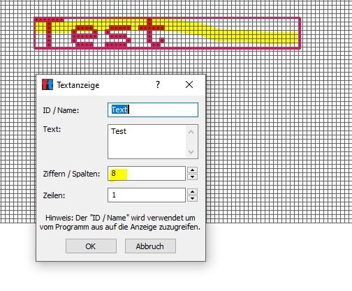

DirkW
Moderator
Beiträge: 550
Registriert: 10 Nov 2014, 16:16
Re: Textanzeige auf dem TXT
Beitrag von DirkW » 13 Dez 2020, 10:52

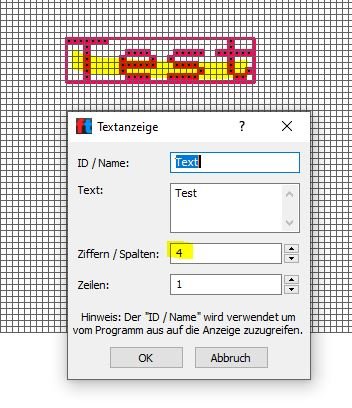

Hallo Peter,
die Textanzeige fängt immer an zu wandern, wenn die Anzahl der Buchstaben nicht mit den Ziffern
in der Textanzeige übereinstimmt.
So wäre es richtig.
Grüße
Dirk
