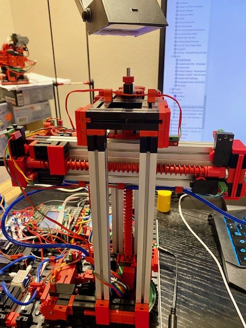

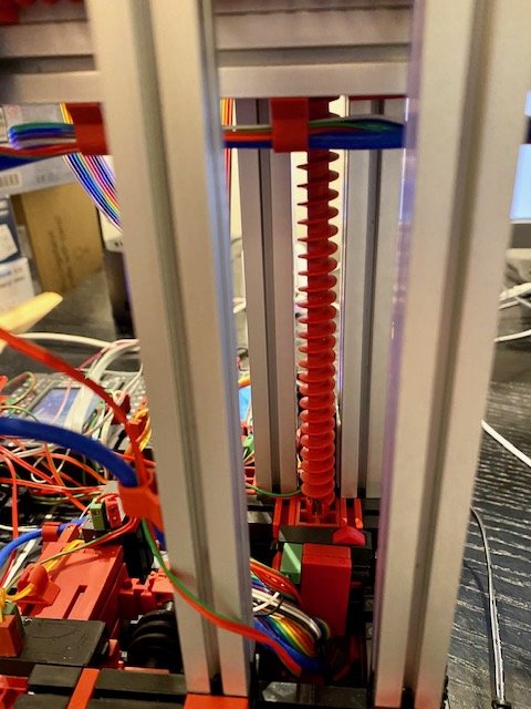

BTW Kannst du mal ein Foto davon machen. Welches sind denn die "anderen" Achsen die kein Problem machen?

Hallo Holger,
ich vertraue auf den Encoder des Motors. Wenn ich sage fahre 10 Drehimpulse fährt der Motor 10 Drehimpulse unabhängig einer bestehenden Last. Er braucht dazu vielleicht einmal länger oder kürzer. Aber er dreht 10 Drehimpulse. Und wenn die anzufahrenden Koordinaten einmal stimmen, dann fährt er von der Referenzposition mehr oder weniger immer gleich weit. Das anfängliche Spiel beim Start des Motors kann vernachlässigt werden. Nicht aber, wenn ich die einzunehmenden Koordinaten erst durch die Ansteuerung über den Joystick ermitteln muss. Das geht dann nur in Teilstücken (vor, zurück, hoch oder runter bis es passt) zu machen. Die Addition dieser Teilstücke muss dann beim Anfahren der Koordinaten nach der Einnahme der Referenzposition korrekt sein.
Welches Problem vermutest du denn?
Bitte nicht wundern über die vielen Endtaster (4 pro Achse). Die inneren zwei sind für das RoboPro Programm und die äußeren zwei für eine externe Überwachung der Achsen). Ich hasse es, wenn Motoren durch Programmfehler oder TXT Macken ihre Endpositionen überfahren wollen. Das ist in meinem Modell nicht möglich.
Gruß
Joachim
Gruß
Joachim

- fishfriend
- Beiträge: 2218
Re: Schlupf Problematik
Hallo...
Nachfrage, woher kommen die -10- "Impulse"?
Der Encodermotor, je nachdem welche man hat, machen zB. 75 Impule pro einer Umdrehung.
Bei 10 Impulsen sind das 48° bei der Motorwelle. Sieht man da echt eine Bewegung am Drehkranz (oder ist es die Z-Achse)? Du hast ja noch eine weitere Untersetzung dazwischen. Gibt es da noch einen Taster dafür oder nimmst du den Encoder?
Ich bin da gerade etwas mehr in dem Thema drin, weil ich diese Imulssteuerung (Counter) auf den ftduino mit RoboPro umgesetzt habe.
Wenn du dir mal das kleinere ft-Modell Hochregallager anschaust, da wird immer der Taster angefahren und dann raus.
Die Steuerung läuft intern über den TX/TXT. Der Regelt / Zählt das nicht RoboPro. Wenn man z.B. die Tonnen nun von links nach rechts setzen würde, ohne in den Nullpunkt zu fahren, kommt es auch zu ungenauigkeiten.
Evtl. Kann ja der Motor, nach der Änderung über den Joystick, erst wieder in den Taster und raus fahren. Man würde dann nicht direckt den Punkt ändern sondern nur den internen Wert um jew. 1 hochzählen.
Noch andere Idee: Einen Schrittmotor nehmen.
Irgendwie kann ich immer noch nicht glauben das es soo Ungenau sein soll.
Kannst du noch mal von der anderen Seite Fotos machen?

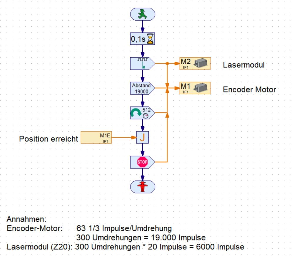

Hallo Holger,
die 10 Impulse gebe ich im RoboPro Programm an. Wenn sie erreicht worden sind, dann bleibt der Motor stehen.
Ich habe ein Test Programm was einfach 10-mal einen Drehimpuls aus der Nullposition herausfährt. Fahre ich diese 10 Einzeldrehimpulse wieder zurück, fehlen mir ca. 3 Drehimpulse zur Nullposition (ca. 2mm). Das liegt daran, dass sich die Rastschnecke erst beim 3. Drehimpuls zu drehen beginnt. Wenn man sich in dieser Zeit das Z20 und die Rast-Schnecke ansieht, dann sieht man ganz genau, dass erst bei dem 3-ten Drehimpuls die Rast-Schnecke und damit auch der Drehkranz bewegt wird. Das bedeutet, dass Fahrstrecke und Drehimpulsangaben nicht übereinstimmen. Ergo handelt es sich hier um ein mechanisches Problem! Das Problem ist, wie bekomme ich das Spiel aus der Rast-Schnecke raus und warum bewegt sich diese Schnecke erst nach 3 Drehimpulsen. Die Zahnräder Z20/Z10 übertragen die Kraft des Motors auf die Achse der Rast-Schnecke. Es ist deutlich zu sehen, dass sich alle Zahnräder gemäß des Drehimpulses drehen aber nicht die Rast-Schnecke. Ich denke, dass eine Verwindung im Bereich der Rast-Achse und Rast-Kupplung zur Rast-Schnecke vorliegt (Plastik-Achse), die das Drehen der Schnecke in dieser Position verhindert.
Generelles:
Das sich diese Art von ft Modelle zwischen den einzelnen Fahrten immer neu positionieren (Referenzfahrt gegen den Taster) müssen versteht sich dann von selbst. Täten sie das nicht, wären sie in kürzester Zeit aus dem Ruder gelaufen.
Anmerkungen:
Zu deinen Anmerkungen bezüglich Volllast des Motors: Der Motor dreht in beiden Richtungen laut Angabe des Interface gleich viele Umdrehungen. Ich habe ein Programm, welches mit Hilfe eines Lasers die Drehimpulse pro Umdrehung misst. Dabei ist mir aufgefallen, dass Encodermotoren einer bestimmten Marge nicht die vorgeschriebenen Impulse von 63 1/3 erreichen.
Gruß,
Joachim
Generelles:
Anmerkungen:
Gruß,
Joachim
Hallo...
Was mir noch einfällt...
Der Ablauf wartet ja im RoboPro Programm bist der TXT meldet das er damit fertig ist. Es ist also der Counter im TXT.
Nun könnte der auch der Geber im Motor "etwas" prellen oder halt wie gesagt die Endpositionen.
Der Motor selber hat ja auch ein Getriebe - das wiederum Spiel hat.
Ok mal zur Rastschnecke. Die hat auch "Spiel" zu den Zähnen. Meist ist der Abstand entscheident.
Schau doch mal was er macht wenn du die Geschwindigkeit runter setzt. Evtl. muss man zum Ende hin die Geschwindigkeit über eine Rampe verringern. Der Aufwand dazu ist sehr Groß - der Erfolg fraglich. Das könnte sogar in die Größenordnung Spiel der Bausteine je nach Produktion gehen.
Ich könnte mir auch Vorstellen das die (?) Zahnräder nicht Mittig auf der Achse sind. Jedoch sollten die Positionen, da es kein Umlauf ist, gleich sein.
Bleibt für mich 1. die Masse (trägheit) und 2. Erdanziehung. 2. deshalb weil ich letztens mit dem Hochregallager mit dem Encodermotor überrascht war das beim Umsetzen der Tonnen unterschiedliche Höhenwerte da waren (mehr als 10 Impulse).
Ich vermute jetzt das es ehr schon eine Drift des TX/TXT sein könnte. Selbst wenn man einen ganz anderen Geber mit absoluter Position hättest, sind +-3 Impulse beim ft-Motor nicht viel. Bei 100 mal hin und her ohne Nullen dann schon. Na ja aber das hilft auch nicht wirklich weiter.
Gummi zwische Achse und Zahnrad (Spiel Achse Zahnrad). Das nächste was ich probieren würde, ist Silikonspray.
Ich überleg mal weiter...
Mit freundlichen Grüßen
fishfriend

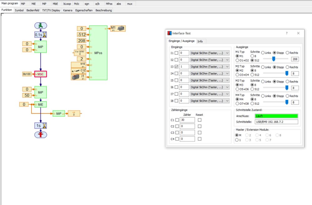

Hallo Helmut,
vielen Dank noch einmal für deine Ausführungen.
Ich habe dein Programm erst einmal so angepasst, dass ich einen ersten Eindruck von seiner Lauffähigkeit bekomme. Dabei viel mir auf, dass die Eingabeschreibung für ICH bzw. ME in der Beschreibung differieren. Im Programm nennst du die Eingabe ME und in der Doku ICH. Ist vielleicht nur ein Doku Fehler.
Deine Messmethode, um das Spiel herauszubekommen, hat meine Vorgehensweise der Spielermittlung bestätigt.
Jetzt zum Ablauf:
Ich habe den Motor (M1) im ersten Schritt auf die 0 Position gesetzt, um dann anschließend 50 Drehimpulse zu fahren. Das Programm bleibt aber nach Einnahme der 0-Position (Freigabe des Tasters I1) stehen. Warum im Zählerfenster des Interface der Wert 30 steht ist mir auch unklar. Ich habe die Situation durch screen shots einmal dokumentiert.
What’s going wrong? Oder vielleicht habe ich noch das anfängliche Setup nicht korrekt verstanden.
Gruß,
Joachim
Jetzt zum Ablauf:
Gruß,
Joachim
- Dateianhänge
- Ablauf #4.JPG (48.1 KiB) 11070 mal betrachtet
- Ablauf #3.JPG (122.5 KiB) 11070 mal betrachtet
- Ablauf #2.JPG (59.89 KiB) 11070 mal betrachtet
- Ablauf #1.JPG (79.77 KiB) 11070 mal betrachtet

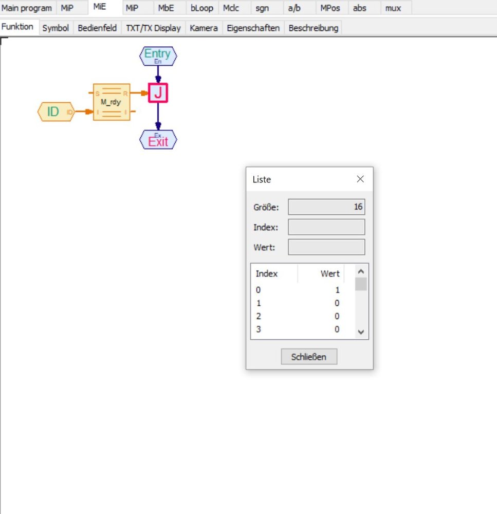

Hallo Joachim,
Schön, dass Du die Library ausprobierst!
Deine "ME"/"ICH" Anmerkung kann ich nicht nachvollziehen. Der "ME"-Eingang des "MPos" Objekts steht für "Motor End". Vielleicht hat ein Übersetzer einen Streich gespielt?
In Deinem Hauptprogramm ist die Bitmap 0b100 am "MbE"-Eingang faul. Die Bits werden von rechts gezählt. MbE wartet auf die Positionierung des Motors mit ID=2. Und da kann er lange warten, da Du den ID=2 Motor entfernt hast. Für Motor ID=0 müsste die Bitmap 0b001 lauten. Wenn Du nur auf einen Motor wartest kannst Du auch "MiE" mit ID=0 verwenden oder bei mehreren Motoren einfach die entprechenden "MiE" hintereinandersetzen.
Wie die 30 im Interface Test zustande kommt kann ich nur vermuten. Ich wusste gar nicht, dass Interface Test und Programm parallel laufen können. Das sind wahrscheinlich die akkumulierten TICs der Initialisierung, d.h. vom Anfahren des Schalters und des langsamen Zurückfahrens bis der Schalter wieder öffnet.
Grüße,
Helmut

kurze Zwischenmeldung. Nach einigen Tests mit deinem Programm konnte ich feststellen, das bei der Einnahme verschiedener Positionen das Programm fehlerfrei immer auf den Ausgangspunkt zurück fand. Jetzt muss ich nur noch schauen, wie dein Programm an die Anforderungen meines Programms eingebunden werden kann. Ich muss das Erreichen einer NotAus Situation in deinen Ablauf mit einbauen. Ich habe in dem jetzigen Programm vorgesehen, dass sobald eine NotAus Situation für eine Achse vorliegt, das gesamte Programm beendet wird.
Ich danke dir noch einmal für deine freundlichen Hilfestellungen. Das gilt natürlich für alle Beteiligten, die hier mit Rat und Tat mitgewirkt haben.
Gruß,
Joachim
Gruß,
Joachim

Hallo Joachim,
Freut mich zu hören, dass die Library bei Dir funktioniert. Vielen Dank für die Rückmeldung.
Ein "NotAus" ist natürlich ein wichtiges Feature. Das hat mir keine Ruhe gelassen und ich hab da mal was vorbereitet … EncdrMotPos_EStop.rpp
Ein simpler globaler Brute Force Ansatz. Ich hab es noch nicht testen können, sollte/könnte/müsste (-; aber funktionieren.
Grüße,
Helmut
Grüße,
Helmut
