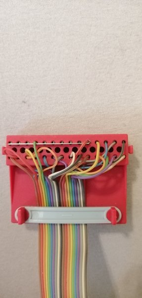

Hi kann mir jemand helfen. Beim alten computing Kasten Profi computing funktioniert die Ansteuerung der Eingänge irgendwie nicht richtig. Bei der Interfacediagnose steht immer wenn ich Taster I2 drücke wird Taster I1 + I2 gedrückt. Wenn ich Taster I3 drücke wird Taster I3 + I2 gedrückt usw. Ich hab die Anschlussbüchse an das Interface auch genau angeschaut dort scheint alles richtig zu sein. Hab zur Sicherheit auch alles nochmal raus und reingesteckt und wieder das selbe Problem. Hat jemand eine Ahnung was da los sein könnte? Könnte es auch irgendein defekt am Interface sein?

Hallo,
ein Defekt am Interface ist durchaus möglich.
Aber mach doch bitte mal ein Foto von Deiner Verkabelung, auf der man erkennen kann, wie Du was angeschlossen hast.
Dann schauen wir weiter.

Re: Problem Profi computing
Verfasst: 04 Jun 2020, 15:54
von markpot4
IMG_20200604_154927-min (1) (1)_Easy-Resize.com.jpg (29.41 KiB) 12913 mal betrachtet
