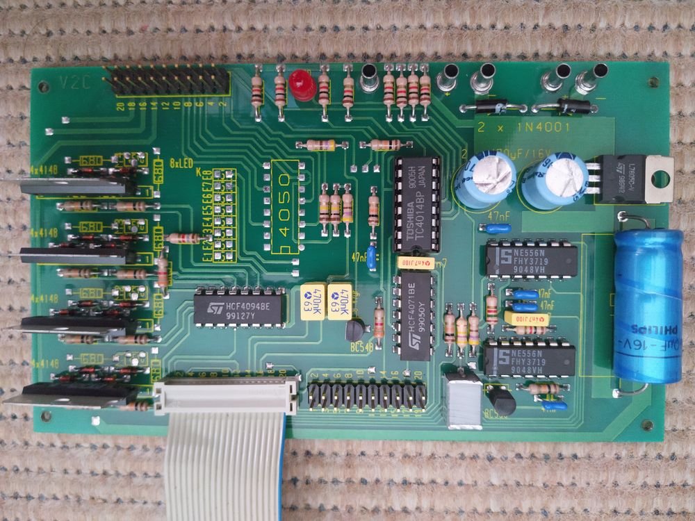

Moin,
ich habe hier ein altes Computerinterfae gefunden und mal versucht anhand der ftpedia Artikel aus 2017 herauszubekommen, welches das ist. Ich tippe auf das 30566 oder das 30520.
VG
Martin

Hallo...
Ich gerade keine Nummer, aber es ist ein Universalinterface wie das CVK nur ohne LEDs, Vorwiderstände und LED-Treiber.
Die Nummern 30566 und 30520 sind die älteren Interfaces mit den vielen Drahtbrücken oben drauf.

Hi zusammen,
laut dem Artikel von René Trapp in ftpedia 2/2017 müsste es das 30520 sein. Zweiseitiges Platinenlayout, genauso wie beim CVK-Interface 66843. Beim CVK sind jedoch die LEDs drauf, darum tippe ich auf 30520.

Hallo Martin,
die von Dir fotografierte Interface-Platine kommt mir sehr bekannt vor... habe ich gleich zweifach bei mir im Einsatz. :D
Diese Interface-Version wurde unter zwei verschiedenen Artikelnummern verkauft.
Die eine Artikelnummer ist die 30520. Ab etwa 1991 wurde das Interface mit dieser Artikelnummer unter dem Namen "Universal Interface" verkauft - und zwar in einer Plastik-Verpackung, die sehr ähnlich einer Hülle für VHS-Videokassetten aussah. In dieser Plastik-Verpackung lag dann auch gleich der Adapter für IBM-PCs dabei (Interface-Pfostenstecker auf 25pol. Sub-D-Buchse). Die passende Software ("Lucky Logic") musste man sich extra kaufen.
Bei der anderen Artikelnummer bin ich mir nicht zu 100% sicher. Was ich sicher weiß ist, dass es in dieser Version Ende der 1980er Jahre verkauft wurde - in einer Styroporbox mit einem Umkarton verpackt. Außerdem lag diesem Interface KEIN Adapter dabei. Stattdessen lag ein Gutschein dabei, auf dem man ankreuzen konnte, welches Computersystem man hat (IBM-PC, Commodore, Apple, ...). Diesen Gutschein konnte man dann zu den fischerwerken schicken und bekam dafür den passenden Adapter und auch Software zugeschickt.
Ich bin mir ziemlich sicher, dass die eben beschriebene Version von Ende der 1980er die Artikelnummer 30566 hatte.
Soweit ich weiß, gab es unter der gleichen Artikelnummer 30566 (quasi als Vorgänger-Modell) eine andere Variante mit anderem Platinen-Layout (mit Drahtbrücken) zu kaufen. Da stand auf dem Interface-Gehäuse nicht der Text "fischertechnik Interface" sondern der Text "Interface Centronics-Port".
Um also auf Deine Frage zurückzukommen: Das von Dir fotografierte Interface ist entweder das 30520 oder die baugleiche zweite Variante des 30566 (und es ist NICHT die erste Variante des 30566 mit Drahtbrücken).

Ich denke es ist ein 30520. Warum? grüne Platine und doppelseitiges Layout. Oder gab es das auch von dem 30566?
