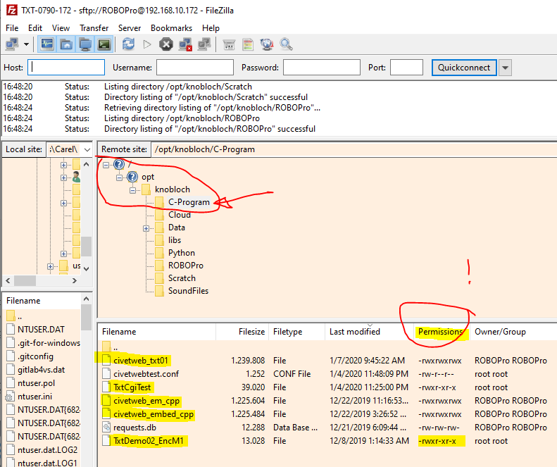

Datei auf TXT mit WinSCP
Hallo Zusammen
Ich möchte meine in C++ geschriebenen Dateien mit WinSCP auf den TXT laden.
Die Dateien sind schon Compiliert und am schluss steht .bin
Eigentlich müsste ich alles richtig eingestellt haben aber ich sehe meine dateien nicht auf dem TXT.
Hat jemand eine Idee woran das liegt?
Mein TXT ist auf version 4.6.6.0
Freundliche grüsse SiniSim

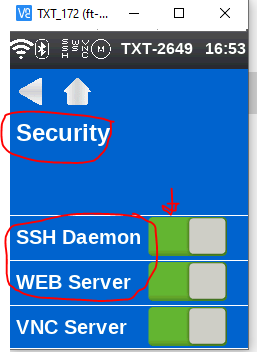

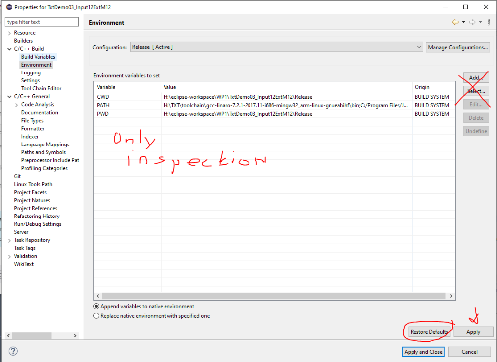

Danke für den Tipp mit dem WEB server.

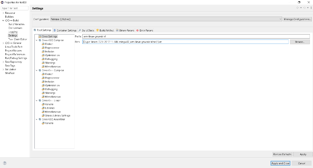

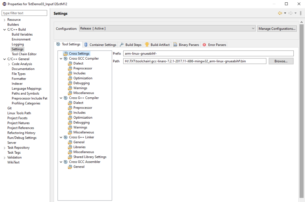

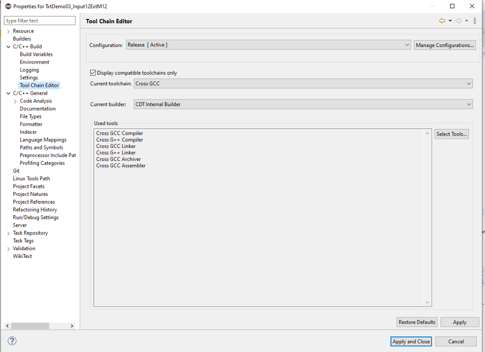

Aber in Eclipse Kommt immer diese fehlermeldung in der Konsole :Error: Program "arm-linux-gnueabihf-g++" not found in PATH
Was heisst das?
Der Rest ist Jetzt glaub wirklich richtig eingestellt.
Was heisst das?
Re: Datei auf TXT mit WinSCP
Because almost all the information about Eclipse and how it works is in English, I don't translate this.
That is now just the reason that I give trainings.
Setting up a development environment is also understanding what you are doing.
Software enginering (computer programing) is just a lot more then type code with try and error approach.
Most of the information and documentation can be found on the internet.
So a important part (skill) of software engineering is also learn how to search and select the available information.
And transform this information into knowledge.
"stackoverflow" is a very good source for information.
Check your Eclipse project properties and try to understand what they are meaning.

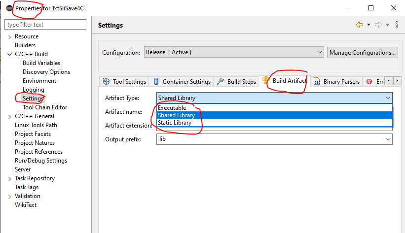

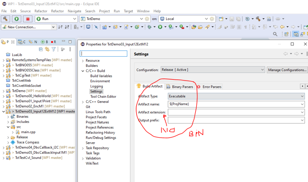

Aber das lib(name).dll file kann der TXT immer noch nicht lesen.
The TXT is LINUX, for that reason Eclipse is cross compiling with Linaro.
You need for TXT (LINUX) an executable (no extension)
DLL => This is a MS-Windows library

Aber wie sage ich eclipse, dass er auf Linaro zugreifen soll?
If you like to program for off-line (local) use on the TXT, please read first the documentation (readme) in https://github.com/fischertechnik/txt_demo_c_download.
It is good documented their.
Wenn Sie für die Offline-Verwendung (lokal) auf dem TXT programmieren möchten, lesen Sie bitte zuerst die Dokumentation (Readme) unter https://github.com/fischertechnik/txt_demo_c_download.
Es ist gut dokumentiert ihre.

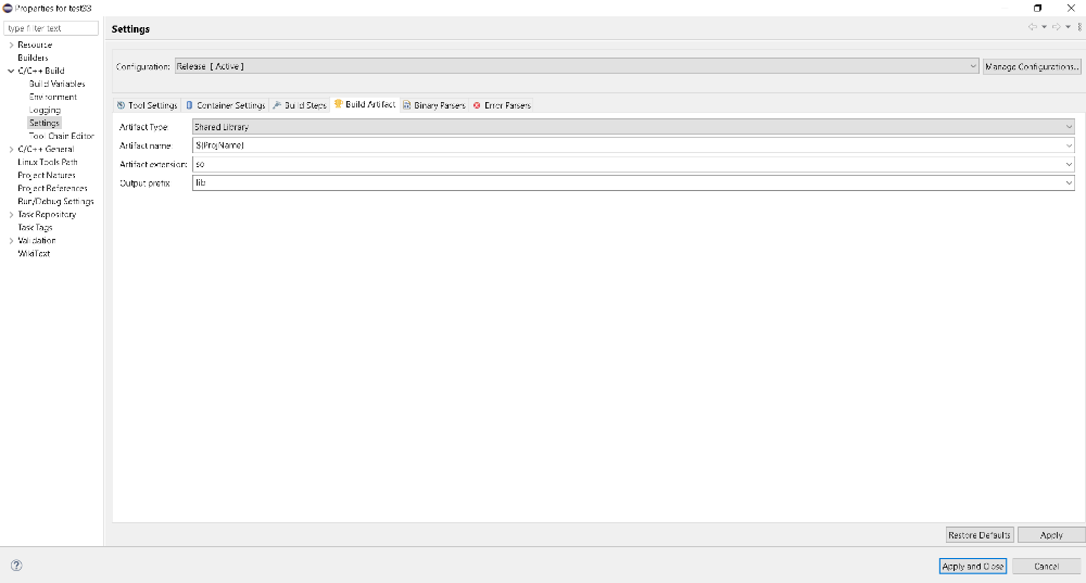

Ich meine ich hätte alles gemacht aber er erkennt die Datei immer noch nicht!
- Dateianhänge
- 2020-05-06 (3).png (28.39 KiB) 7402 mal betrachtet
- 2020-05-06 (2).png (44.35 KiB) 7402 mal betrachtet
.so is a shared library which is also in use for the SLI.
But for a local program this is a executable.
On Windows this is identical, but with different extensions.
.bin (in the past) .exe for executable,
.dll for a dynamic library (it is covering different link protocols)
