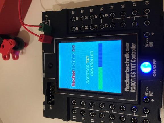

Hallo Experten,
die Verzweiflung bei meinem 9 jährigen Sohn ist groß. Der TXT Controller (Ostern neu gekauft) bootet nicht vollständig. Das angefügte Bild zeigt das Display nach dem Abbruch. Reproduzierbar immer bis dahin... Software wurde auf dem Laptop richtig installiert. USB Treiber hab ich extra noch einmal über den Gerätemanager installiert.
Ich hoffe ihr könnt helfen?
Vielen Dank & Grüße
Michael

Hallo Michael,
auf der Fischertechnik-Homepage gibt es ein "update-repair-tool". Eventuell hat RoboPRO versucht, den TXT auf neuesten Stand zu bringen und das Update ist gescheitert. Dann könnte man evtl. mit dem Tool noch was retten.
Ansonsten: Ebenfalls über die ft-Homepage Kontakt zu ft aufnehmen und den TXT zum Service einschicken. fischertechnik handelt da eigentlich recht schnell und unkompliziert.

Hallo Peter,
hat leider nicht geholfen. Werde den Controller jetzt an fischertechnik schicken.
Viele Grüße
Michael
