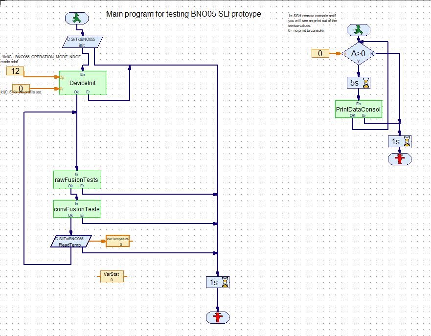

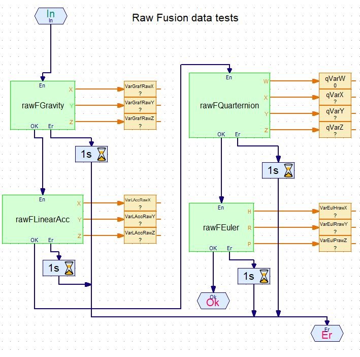

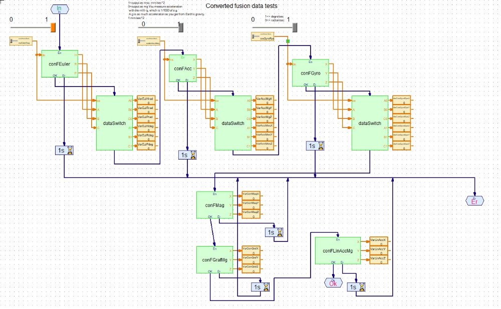

In the past I have connected a BNO055 directly to the I2C TXT bus.
(Smart sensor combining accelerometer, gyroscope, magnetometer and orientation software )
The BNO055 has been mounted on a breakout board.
For implementation of the I2C driver I used a RoboPro extension SLI as interface betweem RoboPro and the basic BNO055 API from Bosch
I also wrote the calibration procedure in RoboPro.
No need for a extra controller. It can be in certain application useful the do so extra pre-processing of the sensor data on a dedicated micro controller.
However the BNO055 itself does already the necessary pre-processing because a microcontroller is part of the device.
The sensor is not the cheapest but with all the extra it is direct useable.
raw mode tester
raw mode tester
conv tester
conv tester
Main test program
Main test program
Zuletzt geändert von vleeuwen am 12 Apr 2020, 10:29, insgesamt 1-mal geändert.

=======================Google translate ====================
Die Kombination eines RP als I2C-Slave könnte nützlich sein, aber wie Rei schreibt, kann der Overhead auch Ihr Steuerungssystem verlangsamen.
In der Vergangenheit habe ich einen BNO055 direkt an den I2C TXT-Bus angeschlossen.
(Intelligenter Sensor, der Beschleunigungsmesser, Gyroskop, Magnetometer und Orientierungssoftware kombiniert)
Der BNO055 wurde auf einem Breakout Board montiert.
Für die Implementierung des I2C-Treibers habe ich eine RoboPro-Erweiterung SLI als Schnittstelle zwischen RoboPro und der grundlegenden BNO055-API von Bosch verwendet
Ich habe auch das Kalibrierungsverfahren in RoboPro geschrieben.
Kein zusätzlicher Controller erforderlich. In bestimmten Anwendungen kann es nützlich sein, die Sensordaten auf einem dedizierten Mikrocontroller zusätzlich vorzuverarbeiten.
Der BNO055 selbst führt jedoch bereits die erforderliche Vorverarbeitung durch, da ein Mikrocontroller Teil des Geräts ist.
Der Sensor ist nicht der billigste, aber mit all dem Extra ist er direkt verwendbar.
(Teil 3)

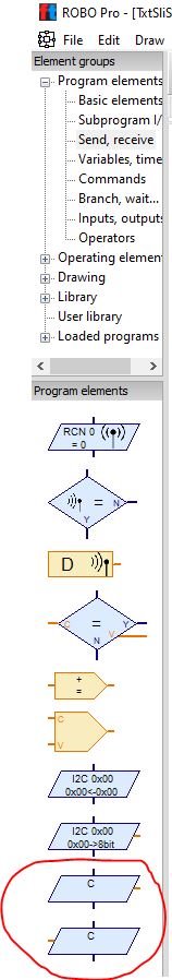

The SLI is offering the step between RoboPro and C/++ based dynamic loadable libraries.
How is also descript on the same Github, SLI
The two RoboPro elements (blocks) for extended functions , a set and a get, are available in RoboPro.
RoboPro SLI elements
