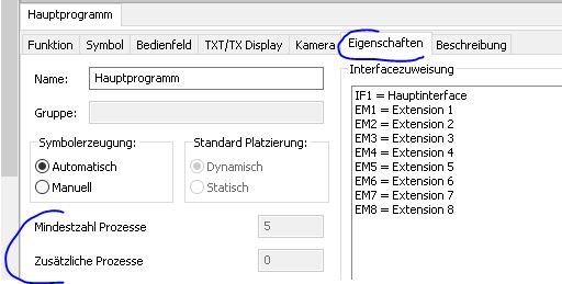

Help. foutmelding in ROBO pro. Het aantal processen is te klein. Gelieve het maximumaantal processen in het venster Eigenschappen van het hoofd programma te vergroten!... ik zie niet waar dat kan ...
Hilfe. Fehlermeldung in ROBO pro. Die Anzahl der Prozesse ist zu gering. Bitte erhöhen Sie die maximale Anzahl von Prozessen im Eigenschaftenfenster des Hauptprogramms! ... Ich sehe nicht, wo das möglich ist ...

Hi,
oberhalb deines Programmes ist ein Menü. Dort gibt es einen Eintrag Eigenschaften und dort kannst du die Mindestanzahl der Prozesse erhöhen bzw. zusätzliche Prozesse definieren. Das müsste es sein.
I hope the google translator didn´t make a too happy translation.
Er is een menu boven uw programma. Er is een item Eigenschappen en daar kunt u het minimum aantal processen verhogen of extra processen definiëren. Dat zou het moeten zijn.

1000x Dank. Das programm lauft ab mindessten 40...
