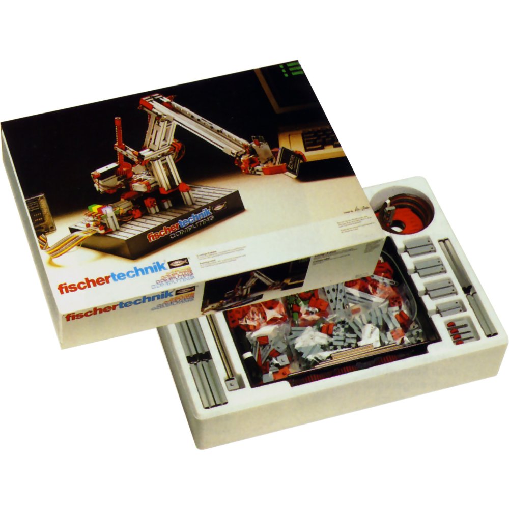

hallo
wer kann mir sagen, welche Artikelnummer das C64 Interface der 80er Jahre hat?
ist dieses Interface auch fuer den 30572 Trainingsroboter geeignet?
falls JA, wo finde ich eine Programmieranleitung fuer den 30572 Trainingsroboter?
hier ein Bild von besagtem Roboter

Hallo...
Es gab mindestens 3 (4) verschiedene C64 Interfaces. In den Katalogen sind die Nummern meist auf den Übersichten.
Anleitung sollte hier in der Datenbank sein.
-Mit- C64 nimm dir ein Universal oder CVK Interface. Am besten mit gesockelten ICs, da hast du wenig Probleme mit. Zur Not einfach tauschen.

Wichtig ist nur, daß man beim CVH oder Universal-Interface den Adapter zum User Port des C64 noch selber bauen muß und einen Userportstecker braucht. mit dem C64 Interface hat man das Problem nicht.
Ich denke alle alten Parallel-Interface passen zum Roboter.

Hallo interface,
interface hat geschrieben:
24 Feb 2020, 22:13
30562 (alternativ 39139 oder 66843, jeweils mit Adapter, aber die kamen erst ein paar Jahre nach dem C64-IF)
24 Feb 2020, 22:13
Klar, dafür wurden die Interfaces und diese Modelle entwickelt.
