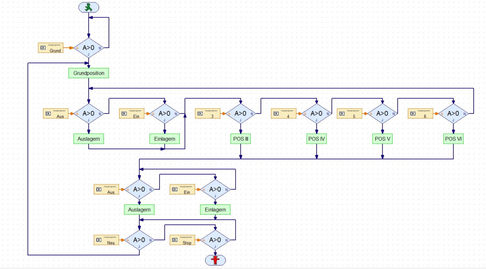

Hallo,
ich bin neu im Forum und beschäftige mich erst seit ein paar tagen mit Robo TXT.
Ich habe ein Programm für ein Hochregallager geschrieben. Dies möchte ich als Schleife durchlaufen lassen, d.h. am Ende angekommen soll das Programm ab Schritt 1 oder zwei neu ausgeführt werden.
Irgendetwas funktioniert leider nicht. Es steht nach dem Anfahren eines Regals und Ein- Auslagern, beginnt also nicht von neuem, wenn man auf Neu drückt.
Stop funktioniert.
Kann jemand helfen?

Ich bin mir sicher, dass man Dir helfen kann. Allerdings brauchen wir dazu doch zumindest das Programm.
Kannst Du bitte z.B. screenshots als Anhang hochladen? So weiß ja niemand, wie Dein Programm aussieht...

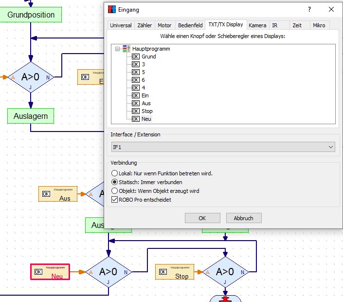

Dein Programm sieht für mich absolut ok aus. Auf Deinem Screenshot kann ich keinen Fehler entdecken.
Vermutlich ist irgendetwas mit dem "Neu"-Eingang faul:
Grüße,
Helmut
auch von mir ein herzliches Willkommen!
- Schau mal "unter" den "Neu"-Eingang, d.h. zieh den "Neu"-Eingang einfach mit der Maus zur Seite und kiek, ob sich nicht darunter noch etwas versteckt. Manchmal legt man bei copyNpaste-Aktionen versehentlich zwei Elemente übereinander. Man editiert dann das unverbundene Objekt im Vordergrund, was leider keinerlei Auswirkung hat, da das verbundene verdeckte Objekt darunter unverändert bleibt.
- Prüf nochmal die Einstellungen des Buttons im "Display"-Tab. Gibt der überhaupt Werte gößer 0 aus.
- Lass Dir den Wert "Neu" auf dem Display ausgeben.

Anbei nochmal ein paar Screenshots:

Hi Rookie,
Merkwürdig ... dann hängt Dein Programm vielleicht gar nicht bei der "Neu"-Verzweigung sondern eventuell beim zweiten Aufruf von "Grundposition".
Du könntest Dein Programm online laufen lassen, dann wird die aktuelle Programm-Position im Ablaufdiagramm des Programms rot angezeigt, sehr hilfreich bei der Fehlersuche. Blöderweise müsstest Du dazu erst noch Online-Bedienelemente hinzufügen und Deine Eingänge im Programm entsprechend anpassen.

Die "Online"-Schaltelemente findest Du links oben im "Elementgruppen" Browser direkt unter den "Programmelementen": Bedienelemente->Steuerelemente
Die kannst Du entweder in den Tab "Bedienfeld" oder direkt ins Programm (Tab Funktion) einfügen.

Das könnte der Grund für Dein Problem sein: Die Motorsteuerung ist noch im Distanzmodus ... und am Ziel, wenn Dein Programm in "Grundposition" versucht, die Motoren im normalen Modus zum Nullpositionsschalter zu fahren. In dem Fall reagieren die Motoren nur, wenn Du den Distanzmodus vorher mit einem "Stopp" beendest hast.Mit der Aktion Stopp kannst du die Motoren jederzeit anhalten, die Synchronisation beenden und eine gegebenenfalls noch ausstehende Restdistanz löschen. Wenn du Motoren mit diesem Element startest, musst du sie auch mit diesem Element stoppen, bevor du wieder gewöhnliche Motorsteuerelemente verwenden kannst.
