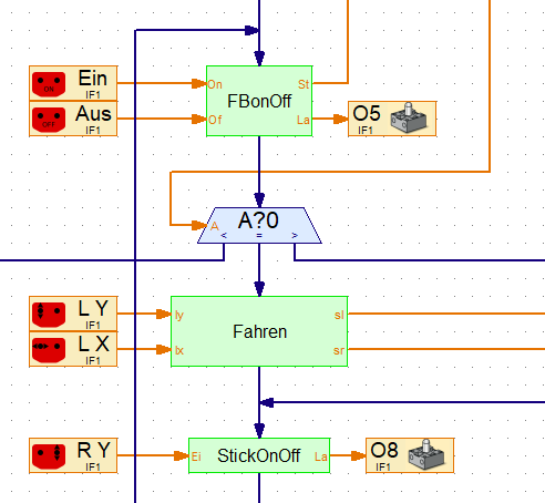

Mit der IR Fernbedienung und RoboPro kann man ja sehr übersichtlich den TXT ansteuern, da es ja für alle Achsen und die on/off Tasten Eingänge gibt.
=> Bild1
Leider ist die IR Fernbedienung für den Ausseneinsatz nicht besonders geeignet.
Gibt es eine Möglichkeit für den Bluetooth control set etwas ähnliches hinzukriegen, z.B über die Empfangselemente?

nein, leider nicht. Du mußt die Community Firmware verwenden, da hat das AFAIR mal jemand eingebaut.jona2004 hat geschrieben:Gibt es eine Möglichkeit für den Bluetooth control set etwas ähnliches hinzukriegen, z.B über die Empfangselemente?

Ja, ich
Siehe https://github.com/ftCommunity/ft_bt_remote_server
Im Prinzip müsste das auch mit diesem SLI-Dingens in der Originalfirmware machbar sein.
