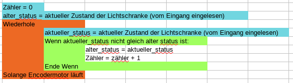

Hallo ich bin totaler Anfänger.Hab mir das Discovery Set angeschafft und ein paar Modelle durchprobiert.
Bei meinem ersten eigenen Modell hackt es dann auch schon.
Der Encodermotor soll über einen Taster gestartet werden und eine bestimmte Distanz (200) zurücklegen.
Währenddessen solen die Impulse einer Lichtschranke gemessen werden. Mein programm bleibt immer bei der Abfrage des zustandes der Lichtschranke stehen da der Encodermotor ausgegangen ist und dadurch die Lichtschranke nicht nehr betätigt wird.
Was mache ich da falsch?

Hi, poste mal ein Bild von deinem RoboPro Programm.

Beitrag von PHabermehl » 11 Mär 2019, 19:00
Hallo und willkommen im Forum.
Ich benutze zwar kein RoboPRO, aber einen Lösungsvorschlag hänge ich mal an, vielleicht hilft Dir das weiter.
Gruß
Peter
