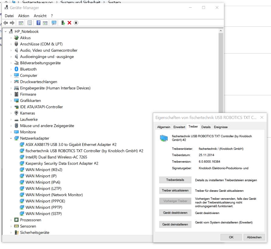

Hallo,
der TXT Controller wird unter Windows 10 Prof. erkannt, siehe Bildschirm Hardcopy.
Sfrancke
