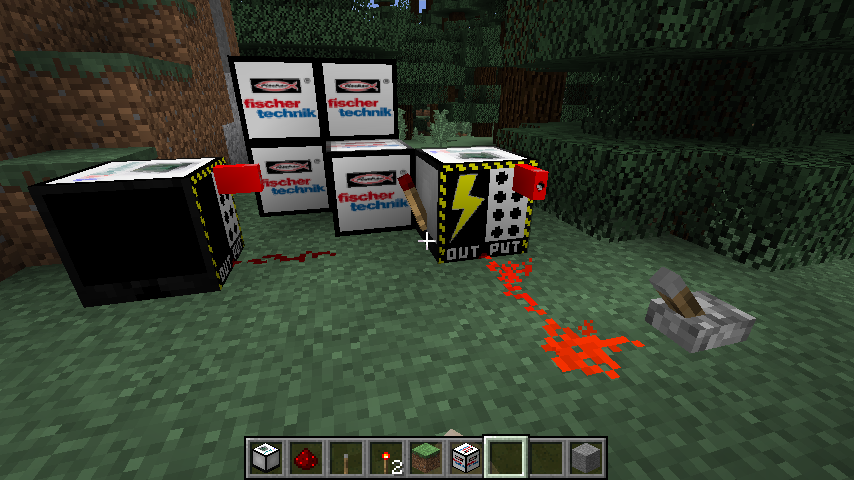

Man kann sich beim Minrcraft-Modden ja so super verzetteln ... hier ft-Steckerchen in Minecraft:
Das hat aber den halbwegs sinnvollen Hintergrund, dass die ftduino-Blöcke in Mincecraft ja irgendwie konfiguriert werden müssen um z.B. einzustellen, welchen Ausgang O1 bis O8 man denn steuern will. Und das soll durch virtuelles Einstecken von solchen ft-Steckerchen passieren.

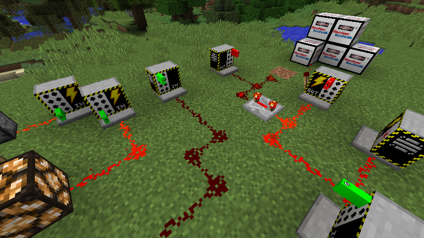

Hier noch eine kleine Impression dessen, was ich gestern veröffentlicht habe:
Man sieht eine Wechselschaltung. Der rechte ftDuino-Output-Block ist direkt mit dem Schalter ganz rechts verbunden und steuert Ausgang O2 (erkennbar am Stecker oben rechts in O2). Dieser Block ist gerade "an", erkennbar am gelben Blitz. Die Redstone-Fackel links an diesem Block agiert als Inverter, Sie ist immer an, wenn der ftDuino-Block aus ist und umgekhrt. Ist sie an, dann "zündet" sie das Redstone links und damit den zweiten ftDuino-Block links. Er ist für O1 konfiguriert und z.Zt aus (kein gelber Blitz). Wenn man den Schalter umlegt geht O2 aus und O1 an.

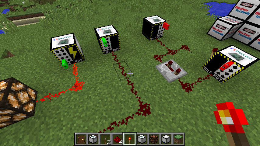

Die aktuelle Version 0.0.2 unter https://harbaum.github.io/ftduino/minec ... -0.0.2.jar unterstützt nun auch die Eingänge und man kann z.B. mit fischertechnik-Tastern in Minecraft das Licht anmachen oder eine Tür öffnen:
