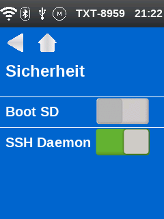

Beitrag von MasterOfGizmo » 10 Sep 2018, 12:14
Unter
https://github.com/fischertechnikGmbH/FT-TXT/releases
gibt es ein Test-Release von Firmware 4.4.4
Die wichtigste Änderung ist wohl, dass man SSH nun explizit einschalten muss. Das passiert im gleichen Menü, in dem auch der SD-Boot eingeschaltet werden kann:
Das wurde nötig wegen des IoT-Kastens, weil bisher jeder per SSH an die Cloud-Zugangsdaten relativ leicht hernkam und man so u.a. den Videostrom hätte abgreifen können.
Das Test-Image dort lässt sich wie die Community-Firmware einfach auf eine SD-Karte schreiben und von dort booten (vorher natürlich SD-Boot im Menü einschalten).
