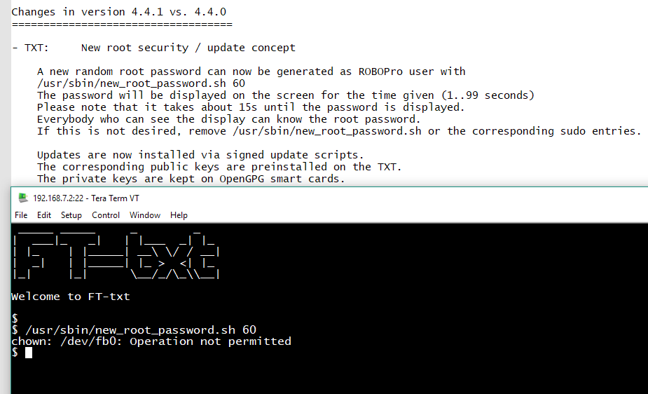

Das langersehnte (?) RoboPro Update der Version 4.4.3 ist da: Noch ist sie nicht unter "Downloads" sondern nur im "E-Learning-Bereich" der ft-WWW-Seite zu finden: https://www.fischertechnik.de/-/media/f ... ro443.ashx
Installiert habe ich das Update noch nicht, sondern habe lediglich mit 7zip einen Blick auf die Release Notes und die Hilfe geworfen. Die Liste der Änderungen und Bug-Fixes ist recht übersichtlich:
Code: Alles auswählen
ROBOPro Change history
Changes in version 4.4.3 vs. 4.4.2
- TXT:     TXT Home / cloud functionality updated
Changes in version 4.4.2 vs. 4.4.1
- TXT:     TXT Home / cloud functionality added
Changes in version 4.4.1 vs. 4.4.0
- TXT:     New root security / update concept
	A new random root password can now be generated as ROBOPro user with
	/usr/sbin/new_root_password.sh 60
	The password will be displayed on the screen for the time given (1..99 seconds)
	Please note that it takes about 15s until the password is displayed.
	Everybody who can see the display can know the root password.
	If this is not desired, remove /usr/sbin/new_root_password.sh or the corresponding sudo entries.
	Updates are now installed via signed update scripts.
	The corresponding public keys are preinstalled on the TXT.
	The private keys are kept on OpenGPG smart cards.

  • Alle Änderungen zwischen den Versionen 4.2.4 bis 4.3.6 betreffen ausschließlich RoboPro-Light für den BT-Smart-Controller.
  • Neu ist die Unterstützung für die ft-Cloud. So wie ich das verstehe, ist dieses neue Feature starr auf das Smart-Home Modell zugeschnitten. Laut e-Learning startet man eine vorinstallierte Applikation und kann dann über einen ft Web-Service mit dem Modell kommunizieren. Ganz nett.
  • Das neue root/security/update Design kollidiert hoffentlich nicht mit der Community Firmware … " Updates are now installed via signed update scripts … private keys are kept on OpenGPG smart cards."
  • Das neue Interface von RoboPro zu externen C Bibliotheken hört sich interessant an. Dazu gibt es in der RoboPro Hilfe auch zwei neue in Englisch verfasste Kapitel, 8.2.9 und 8.2.10. Es können einzelne Int16 oder Float64 Werte ausgetauscht werden: int setValue(double/short v); int getValue(double/short *v);
    ft benötigt dieses Feature wohl zur Anbindung des Smart Home Sensors: "Fischertechnik provides a library for the BME680 environmental sensor as example." Weitere Dokumentation, z.B. Source Code oder Hinweise zum Bau solcher Libraries, habe ich nicht gefunden.
  • Hinweise zu Änderungen bzgl. I2C bugs, SD-Card, TXT-Display bzw. Bluetooth sehe ich nicht. Abgesehen von den beiden neuen Shared-Lib Kapiteln erscheint die Hilfe unverändert.
Na, wer traut sich 4.4.3 zu installieren?

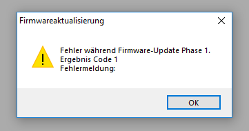

Leider kann ich momentan das ROBOPro update nicht machen, es kommt folgende Fehlermeldung:
Fehlermeldung ROBOPro 4.4.3
Fehlermeldung ROBOPro.png (4.96 KiB) 23215 mal betrachtet
Diese Fehlermeldung kommt wenn man CFW startet und dann die FTGui öffnet.
Leider lässt sich bei mir der TXT nur mit der CFW starten aber nicht ohne, also ich denke das ist ein spezifisches Problem und kein generelles.
Wie kann man das PW vom ROBOPro user ändern? Ich vermute das es damit zusammenhängt. Einloggen via SSH mit dem ftc user geht, jedoch nicht über ROBOPro.

Um die original Firmware zu updaten musst du die SD-Karte entfernen. Ob die ft-gui mit ROBOPro unter Version 4.4.3 noch läuft wissen wir noch nicht.
Raphael
sven
Beiträge: 2721
Registriert: 18 Okt 2010, 18:13
Wohnort: Rahden
Kontaktdaten:
Re: RoboPro 4.4.3
Beitrag von sven » 04 Aug 2018, 20:02
Hallo!
Ich habe keine SD Card im TXT und erhalte auch beim Firmwareupdate eine Fehlermeldung.
"Error during firmware update phase 8.
Ergebnis Code 1
Fehlermeldung:
Allerdings ist die neue Firmware drauf.
Vermutlich irgendein Bug in der Update Routine.
Gruß
sven

Beitrag von hamlet » 07 Aug 2018, 22:00
Hallo Community,
Ich habe gerade als user ROBOPro in der SSH shell versucht die SD-Karte zu mounten.
Ok, dazu braucht man wohl root-access ... also wie hier angedeutet:
"sudo mount /dev/mmcblk0p1 /mnt/"
richtig? ... Wie schon gesagt, ich werd erst langsam wieder warm mit Linux.
Zur Anzeige des root Passwort hat ft ja ein neue Sicherheitskonzept ersonnen:
$ /usr/sbin/new_root_password.sh 60<br />chown: /dev/fb0: Operation not permitted<br />... Was soll denn der Mist?
Bin ich jetzt blöde oder ft?
Bin für jede Hilfe dankbar!
Beste Grüße,
Helmut

So wie ich das verstehe, kommt man mit der TXT FW 4.4.3 nicht mehr an das root password ran, seht auch meinen vorherigen post.
Oder mache ich da irgendetwas falsch?

Beitrag von hamlet » 09 Aug 2018, 17:27
Hallo Community,
Ein klitzekleines "sudo" vor dem "new_root_password.sh"-Aufruf hilft ungemein:
 _____ _____     _        _
|  ___|_   _|   | |___  _| |_
| |_    | |_____| __\ \/ / __|
|  _|   | |_____| |_ >  <| |_
|_|     |_|      \__/_/\_\\__|
Welcome to FT-txt
$ sudo /usr/sbin/new_root_password.sh 99
Making sure the frame buffer is only accessed by root ...
1011
crw-------    1 root     root       29,   0 Aug  9 17:06 /dev/fb0
Changing root password ...
Changing password for root
New password:
Retype password:
passwd: password for root changed by root
crw-rw----    1 root     video      29,   0 Aug  9 17:08 /dev/fb0
Done!
Ist ja eigentlich auch ganz klar, zumindest mit ein bisschen Linux-Wissen.
Naja, man lernt nie aus.
Beste Grüße,
Helmut

Grau
Beiträge: 114
Registriert: 03 Jan 2015, 17:21
Re: RoboPro 4.4.3
Beitrag von Grau » 19 Aug 2018, 16:56
Hallo,
ich bekomme beim Update des TXT auf die neue Roboproversion die angehängte Fehlermeldung.
Hat schon jemand dazu Infos?
Gruß Grau
