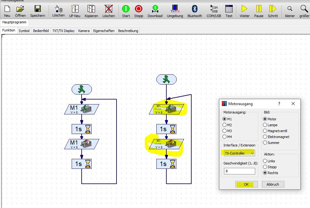

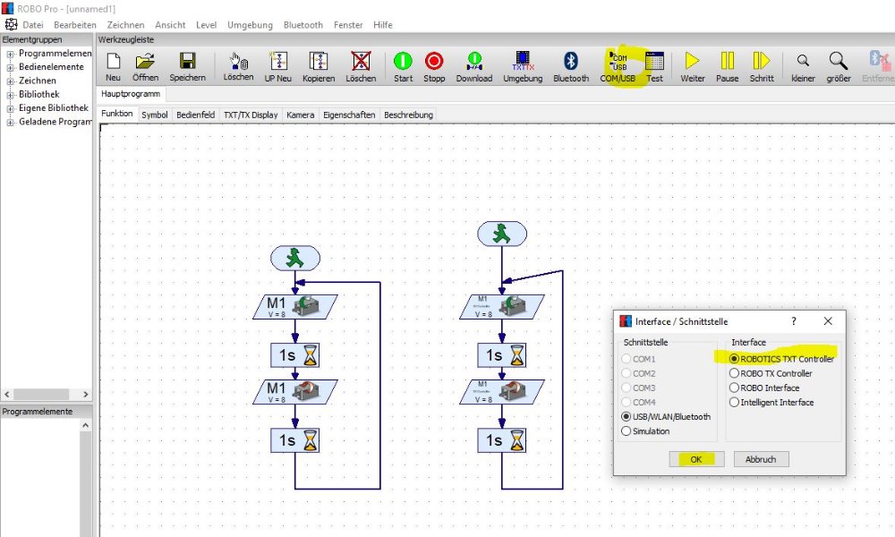

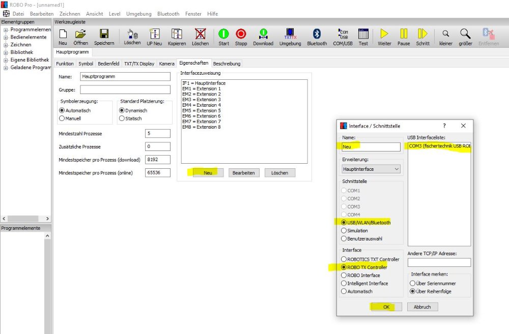

Hallo,
ich habe versucht zwei TXT controller an den PC anzuschließen (USB) habe es aber nicht hinbekommen.
Ich habe im Eigenschaftsfenster die zwei Controller hinzugefügt (einen als Master und einen als Extension. die controller waren auch im jeweiligen modus) und hab dann in einem kleinen Programm bei beiden Controllern M1 angeschalten. Nur beim Extension ist der status auf "Online" gewechselt und M1 ist angegangen, der Master hat nichts gemacht.
Im Anhang sind 3 Bilder von den Einstellungen.
Habe ich irgendwas falsch gemacht, oder funktioniert es allgemein nicht?
Ich freue mich über Hilfe
Viele Grüße
Pieps :D

Hallo!
Man kann auch 2 per USB an den Pc hängen.
Allerdings sieht man bei Deinen Screenshots ganz klar, das die beide die gleiche IP haben.
Das geht natürlich nicht. Die musst Du bei einem anpassen.

Hallo Philip,
Was geht, TXT-Controller mit TX-Controller mischen und Online betreiben. Der TXT 4.0 lässt sich nicht in ROBOPro einbinden.
1. Dazu beide Controller über USB anschließen.
2. COM/USB Schnittstelle auf Robotics TXT-Controller einstellen
3. Eigenschaften- TX-Controller aus Liste zuweisen
4. Im Hauptprogramm TX-Controller einstellen - fertig
5. Programm starten

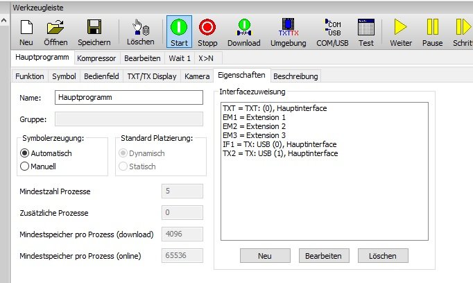

Ok - soweit bin ich derzeit: Auf Basis von Dirks Anleitung habe ich es geschafft, meinen TXT und einen meiner TX gemeinsam wie beschrieben zum Laufen zu bringen. Das ist schonmal klasse - vielen Dank nochmal. Was ich leider überhaupt nicht geschafft habe, ist, das gemeinsame Konstrukt um einen weiteren TX zu ergänzen. Hier erhalte ich immer nur die Fehlermeldung, dass nur ein ´Master´ angeschlossen sein darf, und die Meldung erscheint, obwohl ich einen der beiden TX als ´Extension 1´ eingestellt habe.
Frage hierzu: Im Moment sind alle drei Controller (2xTX und 1xTXT) über USB angeschlossen. Kann es sein, dass das in dem Fall nicht geht und ich die TX über 6-polige Flachbandkabel miteinander verschalten / anschließen muss? Und / oder müssen diese beiden TX ggf. sogar über ein spezielles 10-fach Flachbandkabel gemeinsam in Serie angeschlossen werden, sodass im Grunde nur der TXT über USB angeschlossen wird?
Und falls ja - finde ich diese Kabel zum Beispiel bei fischerfriendsman (bzw. woman)? Ich habe dort solche Kabel gesehen - sowohl sechspolige, als auch zehnpolige, und die zehnpoligen würden wohl auch (als Übergang) zumindest von den Abmessungen her geschätzt in einen der TX passen, glaube ich. Falls Links dazu benötigt werden, reiche ich die gerne nach. ´Sven´ hatte ja im Juni 2018 geschrieben, es sei möglich, ft Interfaces über USB im Mischbetrieb zu verwenden. Das scheint dann aber nicht (oder nicht mehr) zu stimmen, oder?

Hallo Philip,
ja, 2x TX-Controller + 1x TXT-Controller geht.
Hier die Anleitung:
1. Beide TX-Controller mit I2C-Kabel (6-poliges Kabel) verbinden
2. TX-Controller einen auf Master und einen auf Extension1 einstellen
3. TXT-Controller auf Master einstellen
4. Danach die Schnittstelle einstellen auf Robo TX-Controller
5. Eigenschaften - TXT-Controller konfigurieren -OK
6. Die Motoren den Controllern zuweisen
6. Fertig - Programm starten
Damit kannst du komfortabel alles ansteuern. Allerdings nur im Onlinemodus.

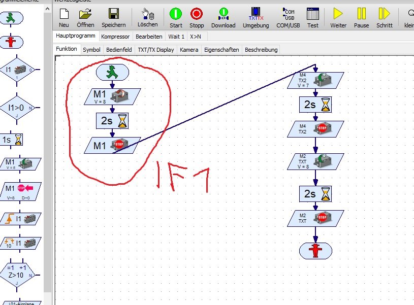

Hmm, da ich tatsächlich leider kein passendes Flachbandkabel hier habe, würde ich es gerne per USB schaffen, aber leider behandelt ROBOPro (oder der PC) derzeit immer TX2 wie IF1 bzw. umgekehrt.
Heißt: Obwohl ich die Motorenbefehle in ROBOPro ´korrekt´ adressiere, läuft auch der Befehl für den ´TX2´ auf den ´IF1´. Und das ist doch seltsam, denn wie man auf den Fotos sehen kann, haben der ´TX2´ und der ´IF1´ unterschiedliche USB-Ports. Muss für so eine Konfiguration vielleicht ein Rechnerneustart erfolgen?
Außerdem: Ich habe gerade mal ROBOPro beendet und alle Controller ausgeschaltet bzw. heruntergefahren. Nachdem ich alle wieder gestartet (TXT zuerst, dann die beiden TX) und anschließend ROBOPro mit dem Testprojekt geöffnet hatte, waren die beiden TX vertauscht, und alle diesbezüglichen Befehle wurden wie bisher immer nur auf einem der beiden ausgeführt, aber dieses Mal eben auf dem anderen. Ob man in den Eigenschaften ´Über Seriennummer´ oder ´Über Reihenfolge´ einstellt, macht keinen Unterschied.
Kann das Problem auch an dem USB Hub liegen? Ich verwende einen ´primewire´ USB 3.2 USB Hub, der aktiv mit einem eigenen Netzteil betrieben wird. Allerdings ist der Wirtsrechner ein durchaus betagtes Notebook von 2012, wenn ich mich recht erinnere, und der USB Hub hängt demzufolge sehr wahrscheinlich an einem USB 2.0 Hub. Der Rechner performt aber ansonsten aufgrund SSD und RAM-Erweiterung ziemlich ordentlich unter der aktuellen W10-Version.
Lieber Dirk - was mache ich falsch?
Viele Grüße,
Philip
Re: Mehrere TXT controller am Computer ansteuern
Verfasst: 04 Jan 2023, 01:58
von cubemusic
