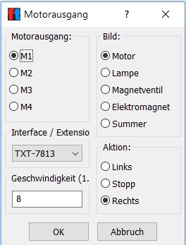

Hallo,

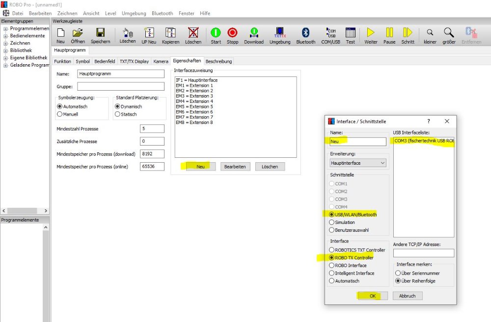

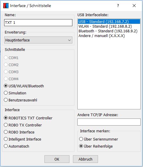

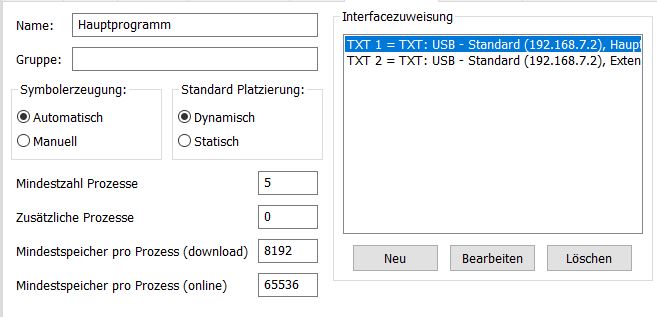

ich habe versucht zwei TXT controller an den PC anzuschließen (USB) habe es aber nicht hinbekommen.
Ich habe im Eigenschaftsfenster die zwei Controller hinzugefügt (einen als Master und einen als Extension. die controller waren auch im jeweiligen modus) und hab dann in einem kleinen Programm bei beiden Controllern M1 angeschalten. Nur beim Extension ist der status auf "Online" gewechselt und M1 ist angegangen, der Master hat nichts gemacht.
Im Anhang sind 3 Bilder von den Einstellungen.
Habe ich irgendwas falsch gemacht, oder funktioniert es allgemein nicht?
Ich freue mich über Hilfe
Viele Grüße
Pieps :D
Dateianhänge
Einstellungen im Eigenschaftsfenster
Einstellungen beim Motorobjekt
Einstellungen im Eigenschaftsfenster beim Master

Nur einer gehört per USB an den PC. Der zweite wird mit dem ersten durch das 10-polige Flachbandkabel verbunden.

Re: Mehrere TXT controller am Computer ansteuern
Beitrag von sven » 30 Jun 2018, 20:40
Hallo!
Man kann auch 2 per USB an den Pc hängen.
Allerdings sieht man bei Deinen Screenshots ganz klar, das die beide die gleiche IP haben.
Das geht natürlich nicht. Die musst Du bei einem anpassen.

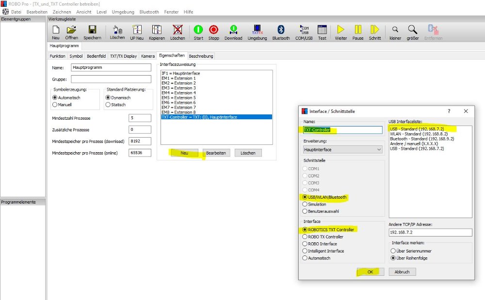

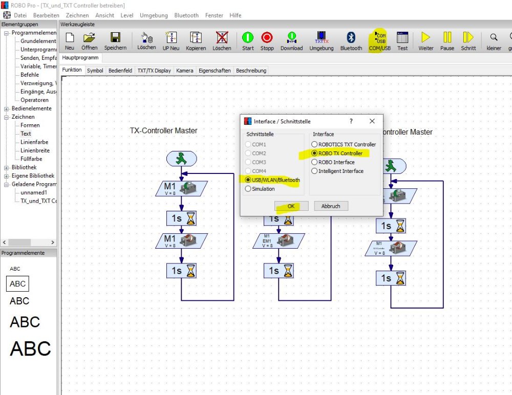

Was geht, TXT-Controller mit TX-Controller mischen und Online betreiben. Der TXT 4.0 lässt sich nicht in ROBOPro einbinden.
1. Dazu beide Controller über USB anschließen.
2. COM/USB Schnittstelle auf Robotics TXT-Controller einstellen
3. Eigenschaften- TX-Controller aus Liste zuweisen
4. Im Hauptprogramm TX-Controller einstellen - fertig
5. Programm starten

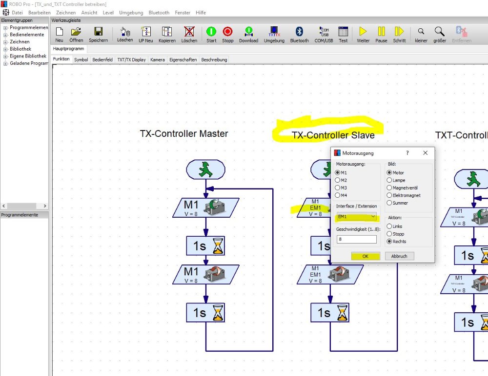

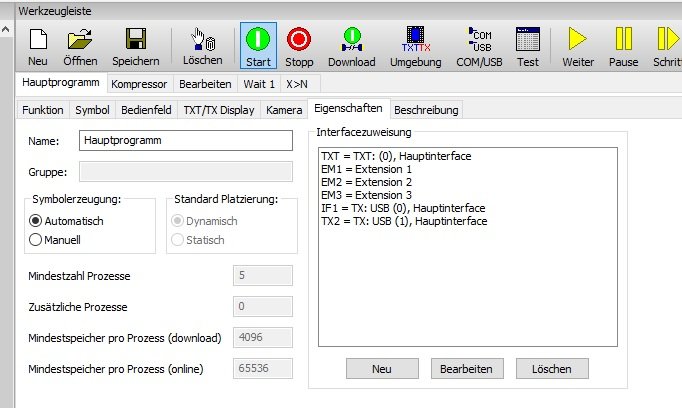

Ok - soweit bin ich derzeit: Auf Basis von Dirks Anleitung habe ich es geschafft, meinen TXT und einen meiner TX gemeinsam wie beschrieben zum Laufen zu bringen. Das ist schonmal klasse - vielen Dank nochmal. Was ich leider überhaupt nicht geschafft habe, ist, das gemeinsame Konstrukt um einen weiteren TX zu ergänzen. Hier erhalte ich immer nur die Fehlermeldung, dass nur ein ´Master´ angeschlossen sein darf, und die Meldung erscheint, obwohl ich einen der beiden TX als ´Extension 1´ eingestellt habe.
Frage hierzu: Im Moment sind alle drei Controller (2xTX und 1xTXT) über USB angeschlossen. Kann es sein, dass das in dem Fall nicht geht und ich die TX über 6-polige Flachbandkabel miteinander verschalten / anschließen muss? Und / oder müssen diese beiden TX ggf. sogar über ein spezielles 10-fach Flachbandkabel gemeinsam in Serie angeschlossen werden, sodass im Grunde nur der TXT über USB angeschlossen wird?

Hier die Anleitung:
1. Beide TX-Controller mit I2C-Kabel (6-poliges Kabel) verbinden
2. TX-Controller einen auf Master und einen auf Extension1 einstellen
3. TXT-Controller auf Master einstellen
4. Danach die Schnittstelle einstellen auf Robo TX-Controller
5. Eigenschaften - TXT-Controller konfigurieren -OK
6. Die Motoren den Controllern zuweisen
6. Fertig - Programm starten
Damit kannst du komfortabel alles ansteuern. Allerdings nur im Onlinemodus.
Der TXT-4.0 lässt sich derzeit nicht in ROBOPro einbinden. Mit ROBOPro Coding ist er derzeit eine Insellösung.
Grüße Dirk

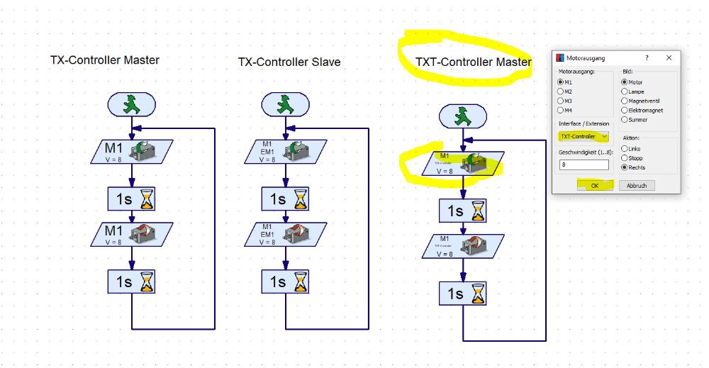

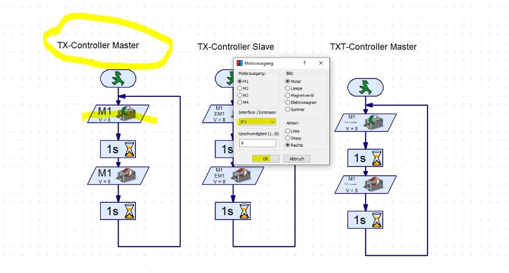

Hmm, da ich tatsächlich leider kein passendes Flachbandkabel hier habe, würde ich es gerne per USB schaffen, aber leider behandelt ROBOPro (oder der PC) derzeit immer TX2 wie IF1 bzw. umgekehrt.
Heißt: Obwohl ich die Motorenbefehle in ROBOPro ´korrekt´ adressiere, läuft auch der Befehl für den ´TX2´ auf den ´IF1´. Und das ist doch seltsam, denn wie man auf den Fotos sehen kann, haben der ´TX2´ und der ´IF1´ unterschiedliche USB-Ports. Muss für so eine Konfiguration vielleicht ein Rechnerneustart erfolgen?
Außerdem: Ich habe gerade mal ROBOPro beendet und alle Controller ausgeschaltet bzw. heruntergefahren. Nachdem ich alle wieder gestartet (TXT zuerst, dann die beiden TX) und anschließend ROBOPro mit dem Testprojekt geöffnet hatte, waren die beiden TX vertauscht, und alle diesbezüglichen Befehle wurden wie bisher immer nur auf einem der beiden ausgeführt, aber dieses Mal eben auf dem anderen. Ob man in den Eigenschaften ´Über Seriennummer´ oder ´Über Reihenfolge´ einstellt, macht keinen Unterschied.
Kann das Problem auch an dem USB Hub liegen? Ich verwende einen ´primewire´ USB 3.2 USB Hub, der aktiv mit einem eigenen Netzteil betrieben wird. Allerdings ist der Wirtsrechner ein durchaus betagtes Notebook von 2012, wenn ich mich recht erinnere, und der USB Hub hängt demzufolge sehr wahrscheinlich an einem USB 2.0 Hub. Der Rechner performt aber ansonsten aufgrund SSD und RAM-Erweiterung ziemlich ordentlich unter der aktuellen W10-Version.
Lieber Dirk - was mache ich falsch?

Ok, so peinlich mir das ist, aber ich habe gerade beim Aufräumen und Konsolidieren des vorhandenen ´Lagerbestandes´ tatsächlich ein passenden 6-fach-Flachbandkabel gefunden, und HEUREKA! - damit konnte ich immerhin zwei TX- und einen TXT gemeinsam online zum Laufen bringen. Vielen Dank noch einmal, Dirk - ohne dich hätte ich das niemals geschafft!
Ich hätte hier gerne ein Erfolgs-Video eingefügt, aber das ging leider nicht.

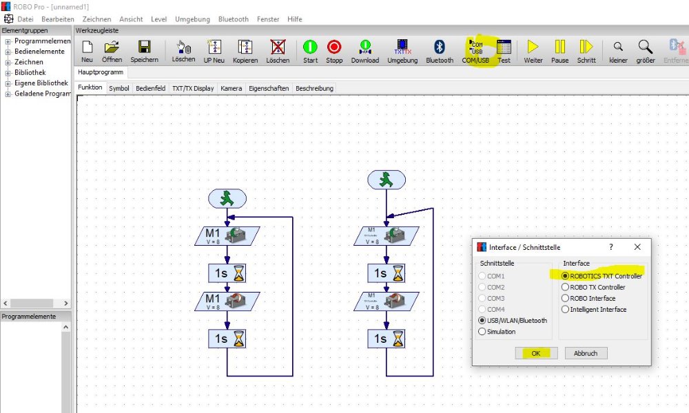

den TXT 4.0 kannst du im Online-Modus mit RoboPro ansteuern, dafür brauchst du nur das Programm ftrobopy server (siehe viewtopic.php?f=8&t=7401). Unter RoboProCoding kannst du momentan nur den TXT 4.0 verwenden.
Prinzipiell kannst du den Mischbetrieb verschiedener Controller unter beiden Programmierumgebungen oder auch mit beliebigen textbasierten Sprachen realisieren, das ist allerdings mit einigem Aufwand verbunden. Mit RoboPro im Online-Modus fährst du da vermutlich am Besten.
Viele Grüße,

Hallo Dirk, stimmt, das ist mir auch nachher eingefallen, dass ich es ja bei Youtube hochladen könnte. Das mache ich aber jetzt erst einmal doch nicht, denn wer will denn das sehen, dass sich da drei Controller ansteuern lassen, habe ich mir gedacht. Ich warte daher lieber noch ein paar Wochen, und dann...
...Hallo Cody, vielen Dank für deinen wertvollen Tipp, und tatsächlich ist es genau das, was ich jetzt als nächstes probieren möchte. Dafür muss ich aber noch 1-2 Wochen warten, bis ich diesen Hightech-Kasten in Händen halte, denn in diesem wird sich dann mein erster 4.0 befinden. Ich hatte vor knapp einer Woche auch schon mal auf dem Handy dein Projekt entdeckt, die Anleitung kurz überflogen und spontan Angst gekriegt :-) Aber keine Sorge - sobald der 4.0 (und diverse andere Kleinteile) hier sind, mache ich mich ans Werk, und wenn ich es dann geschafft habe, fünf Controller insgesamt online anzusteuern, dann gibt´s dazu auch das Beweisvideo.

Hallo Cody,
so, Controller sind angekommen und alle vier laufen schon zusammen online in RoboPro - dabei zwei TX im Flachbandkabel-Verbund und zwei TXT im Flachbandkabel-Verbund (bei den TXTs vor allem unter anderem, da ich nicht weiß, wie ich am / beim TXT die IP-Adresse ändern kann, aber mit dem 10-poligen geht´s auch fürs Erste).
Jetzt also noch den TXT 4.0 als Nummer fünf, und da weiß ich leider nicht, wie ich das anstellen kann / soll. Ich habe mir deine Beschreibung hier
https://github.com/ftrobopy/ftrobopy_server
durchgelesen (vielen Dank noch einmal an dieser Stelle für den Hinweis nebst Link), aber ich glaube, bei mir fehlt´s da schon an den Basics. Wie kriege ich die Datei in den TXT 4.0? Muss ich dafür die ft-Software installieren? Oder brauche ich gar einen Linux-PC? Sorry, aber leider Neuland für mich.
Hast du einen Tipp?
